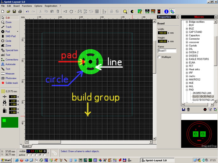

Valaki kérdezte itt a topicban, hogy érdemes-e lecserélni a 4-es verziót az ötössel. Szerintem igen. Elég sok új funkcióval bővült az ötös verzió pl: alkatrészek teszőleges szögbeforgatása, fotoprint varázsló, thermál kapcsolat létrehozása, speciális alakzatok létrehozása. Ami viszont engem zavar az az, hogy a zónát nem lehet különösebben módosítani (értem ezalatt azt, hogy ebben a funkcióban nem lehet thermál kapcsolatot létrehozni -alkatrészlábat így összekapcsolni a zónával--pedig itt nagyobb szükség lenne rá mit a föld sík funkciónál)- a földsík funkciónál fix a föld sík- különösebben váloztatni nem lehet a panel alakján- kitölti a panel területét és kész. Na ez az ami zavar engem..
(#) gulyi88 válasza orizon hozzászólására (») Jan 17, 2007 /
ha te is úgy tervezed a nyákot mint én... akkor kell ilyen általában
lehet olyat....
fogod a forrszemet lerakod-->
beállítod a "hézagot" körülötte pl 0,5mm-re-->
utána pedig keresztbe húzol 2 (vagy tetszőleges számú méretű) olyan vezetőt aminek a "hézaga" =0
és már kész is ... utána kijelöl ... és összevon(lakat..)
afene: harmadszorra csak leesett bocs
télleg nem lehet zónába ilyet csinálni....
(#) orizon válasza gulyi88 hozzászólására (») Jan 17, 2007 /
Én máshogy csináltam (4 vs). Leraktam az asztalra egy forrszemet(pad). Majd ezt kőrberajzoltam egy kőrrel (circle). Ezután belerajzoltam a thermál kapcsolódásnak a vonalát, én speciel egy X-et (line ). A végén a "build group" menüpontal egyesítettem az egészet és így bárhová mozgatható, és a forrszem mérete is változtatható..
(#) PCB válasza orizon hozzászólására (») Jan 18, 2007 /
Szia !
Gyakorlatilag mind a két megoldás jó.
Én csak a forrszemet szoktam 0,0-ra állítani.
színben ugyan eltér a rajzon, de nyomtatásban egy területnek számít.
