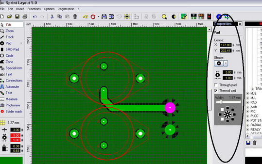

Én megvettem . Megvettem 3.0 a 4.0. és az 5.0 is. Ha lesz majd 6.0 akkor azt is megveszem. Sz@rakodni azzal hogy állandóan lefaggyon a program esetleg másnak a jóindulatát várni hogy elküldje.. Persze elküldöm én is akinek kell miért is ne. Én is kaptam ezt -azt innen-onnan. Hogy frissíteni mit lehet: példának okáért a hivatalos cd-t amit megveszel azt már kapásból is frissítheted az abacom honlapjáról. A board méret azt hiszem hogy 500X500 mm re nőtt, ellenben a cédén már nem is emlékszem hogy mekkora. A thermál kapcsolat mikéntje, méretezése sincs a lemezen . Szóval kell az a frissítés..
(#) gulyi88 válasza orizon hozzászólására (») Aug 22, 2007 /
nekem a panel mérete 300X300 mm max az bőven elég.. ekkorát nyomtatni sem tudok
a thermal padekről meg már volt szó... 2 megoldás került elő.
Mivel a progi tök logikus, ezért egy kis gondolkodással ki lehet találni, hogy gogyan lehet thermál padot létrehozni :yes:
+ egy hiba, ha nem a testkitöltésben hanem más kitöltött rétegben akarsz thermál padot csinálni, azt nem engedi....
ezen segíthetne a frissítés.. de más kivetnivalót eddig nem találtam ebben a progiban...
csá
