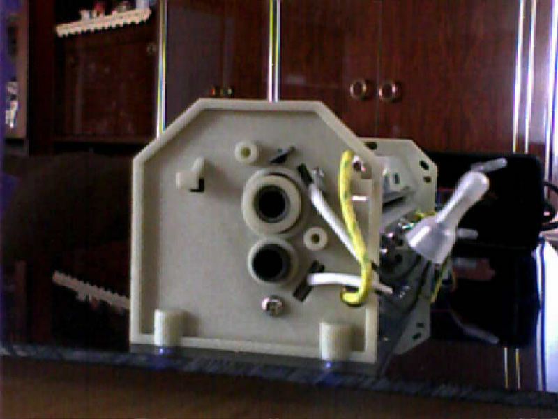

Nos nekem felmerült a kérdés, hogy hogyan lehetne nyákot vasalni VASALÓ NÉLKÜL. Van itthon egy laminátorom melyet már többször szét is szedtem (persze utána össze is raktam
és megnéztem hogy hogyan és miképp működik. Hát nagyon egyszerű a felépítése amit a laminator nevű képen láthattok is. Persze minden típusú laminátornak más a felépítése de mindegyiknek ugyan az az alapelve tehát mindegy milyen laminátorunk van több mint valószínű hogy fel lehet használni. Én a TESCO-ban vettem 3000Ft-t és kiválóan működik. már csak át kéne alakítani egy kicsit.Először is meg kéne mérni, hogy mekkora hőfokra képesek a benne levő fűtőszálak valamint hogy bírják e ezt a hőfokot görgők. Nincs digitális hőmérőm ezért nem tudom lemérni, de szerintem nem lehet nagyob a hőmérséklet 100-120C-nál a lap laminálásakor. Valamint még van benne egy hőfokszabályzó aminek a típusát nem tudtam meghatározni ezért konkrét adattal nem rendelkezek. A két gunigörgő közötti távolságot pedig meg lehet növelni méghozzá úgy, hogy a felső görgőnek a két oldalán levő leszorítóvasat kivesszük. Így szépen átmegy a nyák és lesz kellő nyomás a minta rávasalásához. Elkezdek kísérletezgetni hogy jól működik e az elgondolásom, ha nem megosztom veletek. És még valami. YOUTUBE-on volt fent pár videó ilyen laminátorokról de nem találtam meg őket. Ott szépen látszódik az egész összeállítása. Ha valami kérdésetek van vagy nem pontosan ilyen a laminátorotok akkor tegyetek fel képet és megpróbálunk valamit kihozni belőle.

Valójában a laminálónál a fűtőtest hevíti fel a gumihengert ami forog, de elég lassan forog a két gumihenger viszont mindkét gumihengert hevíti egy-egy fűtőtest. Azaz ha a nyákot nekieresztem akkor alulról és felülről is fog kapni hőt. Két oldalas nyáknál ez jó megy egy oldalasnál is. És kicsi a két henger közti távolság is ami annyit jelent hogy van akkora nyomás hogy ha két oldalas nyákot készítek mindkét oldalt nyomja a gumihenger.A fűtőtestek és a gumihengerek között olyan 5mm a távolság és mindkét gumihenger fémborítás alatt van, csak egy nyílás van az elején és a hátulján ahol bemegy a papír és kijön a papír( belefér a nyáklap is).
Ha tudok teszek fel képeket.

ITT vannak a képek nem túl élesek és nem túl szépek de hát ez van ha nincs otthon fényképezőgép csak webkamera.

Nos egy kis tesztelgetés után annyit mondhatok hogy minden alkatrész kibírja a 220-240C-ot. Már csak egy kapcsolás kellene hőfokszabályzóra és kész a laminátoros nyákvasaló.

Nagyon jól megy. 15 perc melegítés után 5. átengedésre tökéletesen sikerült. Nem folyt szét a festék, nem égettem meg az ujjamat és a laminátor sem ment tönkre. Szóval nem kell többé vasaló és bakelitlemez elég csak egy laminátor és egy kis időzítőt vagy hőkapcsolót építeni és megvan a nyákvasaló vagy hőprés. nagyon köszönöm a sok segítséget mindenkinek.
Gratulálok a sikerhez! Makacs voltál, és megérte. Azért az elkészült remekműről szívesen vennénk egy - két fotót és kapcsolási rajzot. A te sikereiden felbuzdulva jövő héten első utam egy bizonyos nagy áruházba fog vezetni. Gondolom nem csak engem érdekel ez a NYÁK "vasalási" technika.
Tessék itt vannak a képek nem a legjobb minőségben de ez is valami. Egyenlőre nem csináltam meg a hőfokszabályzót de tervben van. Inkább az idővel kísérletezgettem. 10 perc melegítés után 5-6 szor kell átengednem a nyákot és kész. Egy 160x100mm es nyák vasalása ezzel olyan 16-17 percig tart amiből 10 perc a melegítés. Valamint EZEN az oldalon megtaláljátok a leírást és a kapcsolási rajzot de beszélek Topi kollégával és megkérdezem, hogy hogy lehetne megoldani egy ATtiny45- el ezt a hőfokszabályzót és ha kész lesz akkor mindet felteszek.
