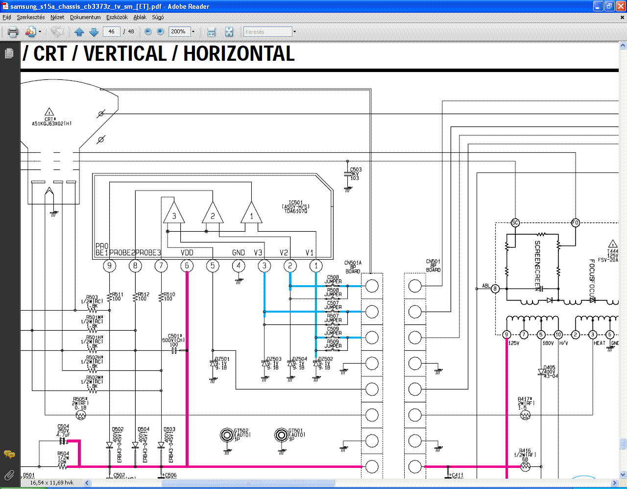

(#) meszy18 válasza kadarist hozzászólására (») Jan 13, 2010 /
Köszi a tippet. A hiba (ha valakinek a jövőben lesz hasonló gondja ilyen TV-vel) a 3494-es ellenállás volt.Viszont van mégegy kis gond.Ha tudnál ötletet adni,szivesen fogadnám.A lényeg.Elindul a kép,de max. 10mp után le is old,mármint elmegy a kép,de maga a tv üzemel.Semmi sípolás nem hallható a sorkimenőből.Nem tudom,hogy a védelem kinlódik-e,vagy itt már a CRT lesz a ludas.Jópár kondit kicseréltem még pluszban a szekunder körben,illetve újraforrasztottam mindent,nehogy forrasztási hiba legyen.A NYÁK-on meg nincs szakadás.Előreis köszi.
(#) meszy18 válasza meszy18 hozzászólására (») Jan 13, 2010 /
Jah.Azt elfelejtettem írni,hogy a képcsőfűtés is repül az egésszel együtt.Minden más megy.

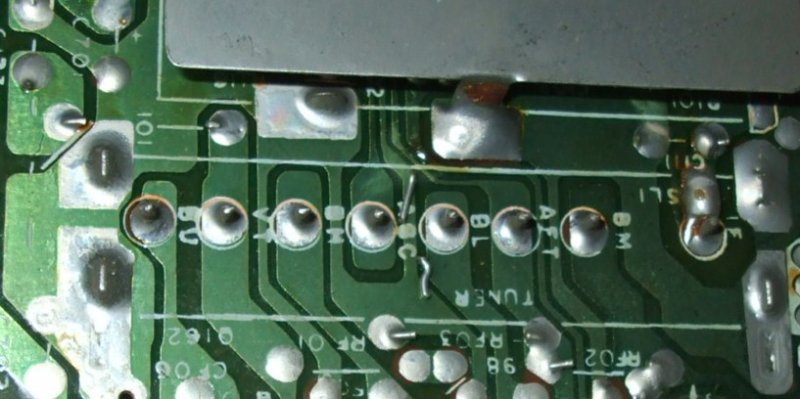

(#) kamaras hozzászólása Jan 13, 2010 /
áve
régebbi TV-n szeretnék dvd-t nézni. a kompozit jelet kéne bek5nöm az RF tuner után, de nem egyértelműek a jelölések. Segítséget kérnék.
Tensai TCT 361 BK a típus, a képen a jelölések.
Köszönöm előre is.
(#) kadarist válasza meszy18 hozzászólására (») Jan 13, 2010 / 1
Tekerd feljebb a screen(G2) potit. A képcsőfűtéssel volt a gond? Ha azzal, akkor milyen ellenállást tettél be a rossz helyett? Nem volt egyértelmű a hibaleírásod.
(#) kadarist válasza kamaras hozzászólására (») Jan 13, 2010 /
Ne az RF-tuner után kösd be a videojelet, hanem a színdekóder elé.
Inkább szerezz egy mechanikahibás videót, kösd rá a lejátszót, és a videó RF-kimenetét kösd a tévé antennabemenetére. Így a tévé megbontása nélkül tudsz DVD-t nézni.
(#) kamaras válasza kadarist hozzászólására (») Jan 13, 2010 /
hahó ismét.
Igen, köszi, erre gondoltam én is, de ezt akarom elkerülni, a plusz egy készüléket. annyira be van építve a TV (konyhapultba) hogy nem fér el semmi közéjük.
Az a bizonyos 3494-es elkó 4,7ohm-os.De ami benne volt picit megpukkant és lett belőle 128kohm. Ha jól emléxem,mellékeltem kapcsolási rajzot a TV-hez,ott a 11.oldalon felületes és a 15. oldalon részletes rajz van.De ha nem mondod,tuti nem vettem volna észre,mert az elkón nem látszott égésnyom,csak tapintással lehetett észrevenni.A potit meg nemsokára beállítom,remélem megoldja a gondot.Köszi mégegyszer. Amúgy a képcső fűtőkörét hogy tudom ellenőrizni a másik TV-ben?
A képcső fűtés olyan egyszerű, mint a fagolyó. A fűtőáramot a sorvégtrafóról kapja általában egy árambeállító ellenállás van a képcső fűtőszálával sorba kötve. A rajzon kövesd végig a trafótól induló "heat" vonalat.
Most lehet,hogyéletem legnagyobb hülyeségt fogom leírni,de evvan.Szóval.Átnyálaztam a rajzomat.Azt írja,hogy a 9-es,10-es lábak a CRT panelon a képcsőfűtés lábai.A két képcsövön rámértem szakadásméréssel a két láb közötti dolgokra és a működő TV-n is ugyanazt mérte,mint a jelenleg halottan.Innen sejtem,hogy a képcső maga jó.Picit meg is nyugodtam,úgyhogy végigmegyek a csatoló rész után a nagypanelon.Ha ezt is sikerül megcsinálnom hazamegyek,megkereslek,aztán megiszunk valamit. Majd értesítelek,mi lett a végeredmény.
Izzik a fűtőszál a képcső végén, vagy nem? Működő készüléknél látni kel az izzószál működését. Azt, hogy szakadt-e a szál, lehúzott képcsőpanel mellett kell végezni, direktben rámérni a képcső kivezetéseire. Ha képcsőpanellel együtt mérsz, akkor beleméred az ellenálláson keresztül a trafó tekercsét is, és akkor hamis eredményt kapsz a fűtőszálat illetően. Természetesen attól még lehet rossz a képcső, hogy a fűtőszál nem szakadt.
