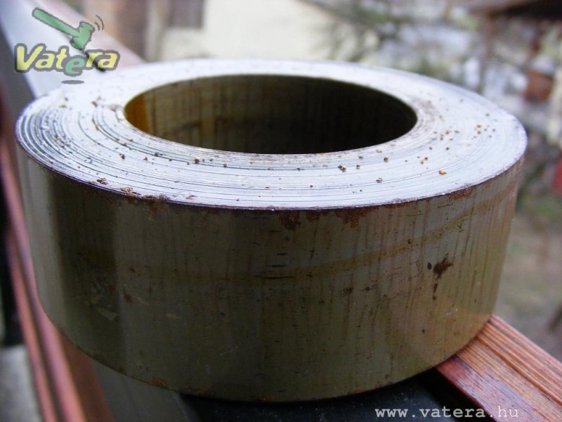

(#) slimer hozzászólása Jan 14, 2010 /
Üdvözlet!
Sikeresen szereztem egy orosz-gyártmányú toroid magot.Ebből szeretnék egy hálózati tápot csinálni! A mag méretei külső 100mm,belső 58mm,magmagassága 32,5mm.Ezt szeretném megtekerni 220Vról(50hz)-25Vra olyan 3A-osra! Kérnék segítséget szájbarágósan,hogy megértsem !Előre is köszi mindenkinek aki mestere a témának!
slimer
(#) electricnusi válasza slimer hozzászólására (») Jan 14, 2010 /
Egyszerűen: Legelsőnek szigetelned kell a vasat. Tekerj fel rá valami szigetelő szalagot.
Aztán fel kell tekerned 950 menetet 0,4-es zománchozalból, vagy egy kicsit vastagabból. Aztán szigeteled a primer tekercset. Mondjuk valami szigetelő anyaggal betekered, nem kell ragasztószalagnak lennie, sőt jobb, ha nem az. Szakszerűen hostaphannal kéne szigetelni, mert az bírja a magas hőmérsékletet és nem gyullad ki majd a trafód.
Szigetelést követően feltekered a szekunder tekercset. 1x25 volt / 3 amperhez kell 1,2-es huzal és 115 -120 menet. Ezt nmost nem számolom ki pontosan. Feltekersz 115 menetet és megméred a szekunder feszültséget terhelés alatt, ha kevés hozzátekersz néhány menetet, ha esetleg sok, akkor letekersz. Újra szigetelés következik és indulhat az óvatos használat.
