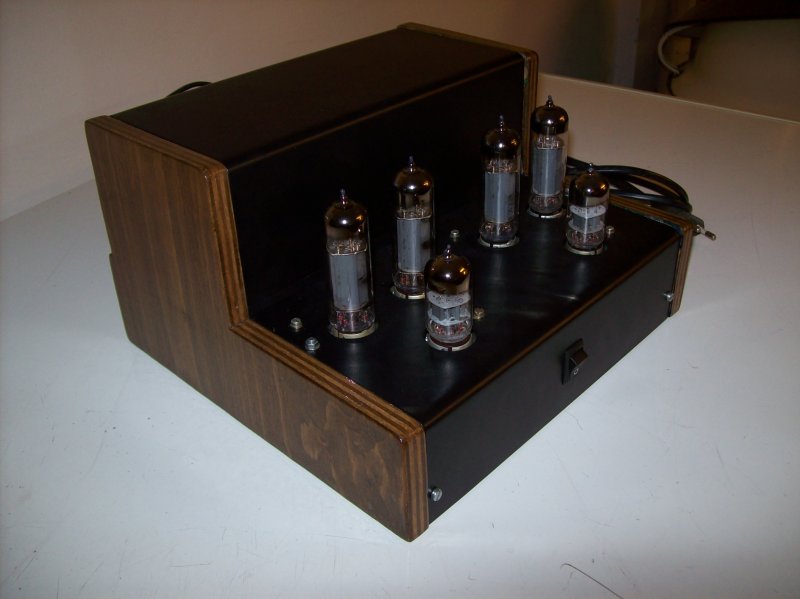

Egy kis kedvcsináló EL84/6P14P PP-hez.
Aki fontolgatja, hogy a kis SE-k után PP-t épít én csak ajánlani tudom ezeket a csöveket. Még a perforált aljával nem vagyok készen. |
