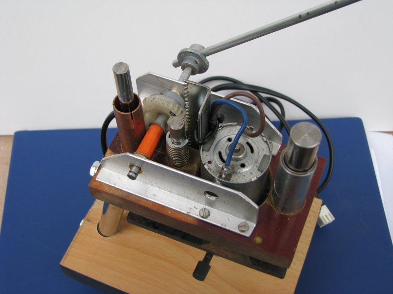

Kösz, igyekeztem. A pici tokmány a HESTORE-ról való 2891.- Ft. 0,4 - 3 mm fúrót lehet befogni, a képen 0,8 mm-es van benne. Ha megnézed a képen látszik a rögzítési mód. Bár valójában két csavarral van rögzítve de a képen csak egy látszik. A gép nagyon precízre sikerült, semmi kotyogás, lötyögés. A motor tartó lapot egy 14 mm-es és egy 8 mm átmérőjű tükrösített rúd vezeti meg. Lehet, hogy egy kicsit túl van méretezve hasonlit az orosz Vörösproletár hoz

Mi nem szimpatikus? Az orosz , a vörös vagy a proletár? Mert egy esztergagépről van szó. Azért a hasonlat mert az oroszok is túl méreteztek mindent. Igaz, hogy időtlen időkig bírták is a gépeik. A kalacsnikov géppisztoly megnyerte a háborút míg a német precíz fegyverek a hideg orosz télben megszorultak és használhatatlanok voltak.

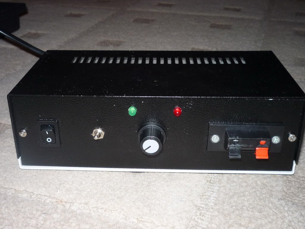

1 napos projektként összedobtam egy pici tápot. LM317T az alapja, kigészítve egy-két aprósággal. Érdekessége, hogy nagyon sok bontott alkatrészt használtam fel (trafó, doboz, borda), így az egész kijött pár száz forintból. A ventillátor, egyenlőre még nincs beépítve, de ha szükséges, megvan a helye. Ezt a kapcsolást építettem meg:Bővebben: Link Jöjjenek a képek.
Nagyon jól néz ki az egész! Kompakt lett! A kapcsolás viszont nagyon jól néz ki. Áramgenerátoros, jól látom? A piros LED jelzi gondolom, ha nagyobb áramot szeretne egy kapcsolás a beállítottnál. Ugye? További információt melyik újságban találhatok róla (RT?), vagy valami weboldal? Köszönöm szépen! Üdv!
Maga az LM317 nem áramgenerátoros üzemben van.
A védelemről annyit, hogy:Az R5-R6-on keresztül átfolyó áram feszültséget ejt, ami nyitja T1-et, és világit a piros LED. Ugyanez az áram egy osztón keresztül nyitja T2-őt, ami "söntöli" P2-őt. Ezáltal kimeneti fesz elkezd csökkeni, így az R5-R6-on átfolyó áram csökken, ezáltal a rajta eső feszültség is, ami miatt zárni kezd a T1...és így tovább és így tovább ![]() Egyébként a rajtot ITT találtam. üdv

Egyetlen szépséghibája van a tápnak, de azt megtalálod Valóban fordítva van a kapcsoló, de csak azért mert így fért el.. Egy tervezési hibának köszönhetően túl közel került hozzá a bisztosítékház, és hozzáért volna.
A doboz gyári műszerdoboz, a Lomexben vettem még nagyon régen. Bővebben: Link.
Eddig egy sroboszkóp vezérlő lakott benne.
Szép lett, kis kompakt doboz, viszont ha megengedsz egy jó tanácsot, én azt az ellenállást az eloxált hűtőborda előtt legalább 2W-osra cserélném. Illetve el lehet hajlítani a kapcsoló lábait, persze csak 1x, mert ha megpróbálod visszahajlítani eltörik.

Köszi a tanácsot, elhajlítottam, működik a dolog. Azon az ellenálláson igazából nem folyik, csak nagyon pici áram. Szadiztam a tápot rendesen, de az az ellenállás mindíg hideg maradt... csatolom a hajlítgatás eredményét.. üdv
Kapcsolóhiba javítva, a furat...az meg úgy marad...a doboz előző bele miatt van ott sajna
