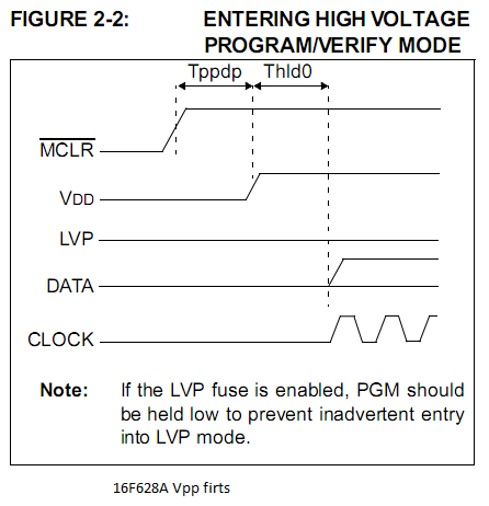

Hány V van az égetőnél a Vdd-GND, PGC-GND, PGD-GND között, ha a Vdd kapcsoló nincs bekapcsolva? Eredetileg a 74ls07 nálam is a Vdd kapcsoló után volt bekötve, így viszont ha a Vdd nem volt bekapcsolva a Vdd, PGC, PGD-n nem 0V-volt, hanem -1V körüli érték! Az egyik PIC-em tönkre is ment, szerintem ettől. Ezért én a 74ls07 Vcc lábát a kapcsoló elé kötöttem, és a PIC-et csak akkor csatlakoztatom az égetőre, ha adtam az égetőnek tápot. A másik dolog amit módosítottam, hogy a Vpp-t a Vdd-től függetlenül tudom kapcsolni, ugyanis: Idézet: . Tehát az adatlap szerint először a Vpp-t kell bekapcsolni, azután a Vdd-t. „Program/Verify is entered by holding CLOCK and DATA pins low while raising MCLR first, then VDD.”
Melyik PIC-re igaz ez!?
Mert ez így ebben a formában, a kérdéses PIC típusának feltüntetése nélkül, nem igaz. Abban igazad lehet, hogy a +5V-ot a 7407-re rá lehet engedni(bár nem szükséges), de hogy neked hogyan lehetet ott -1V azt fel nem fogom! Ott valami nagy turpisság lehetett a PC-d testpontja és az áramköröd testponja között! Nálam nem mérhetőek ilyen feszek, ez bizonyos. Visszatérve a Vpp időpontjára csatoltam két képet, amin jól látható, hogy csak a 16F628A és nem A típusoknál írja az adatlap a Vppt előre, de érdekes módon, nálam simán működik akkor is, ha nem előre kapcsolom be. Ez nem jelenti azt, hogy nem az adatlap szerint kell végezni az égetést, csak az a bajom, hogy nem magyarázza a problémát, hogy az égetés sikerül néha, néha meg nem.
Az biztos, hogy jobb lenne szalagkábelt használni, főleg az LPT vezetékre, de mindkettőre indokolt. Ezt még megteheted. Érdemes lenne venned néhány 74ls07 és sima 7407-et is. Előfordult már, hogy egy-egy példány kehes volt.
Az jó jel, hogy már félig működik! Biztosan a jelek szintjével, meredekségével lesz a gond, csak azt tárolós szkóp nélkül nehéz lenne megmondani, hogy hol. Ha 16F628A-t (vagy a családjába tartozó PIC-et) égetsz, akkor érdemes megpróbálnod mindazt, amit p5efv leírt, mert az nem hülyeség, ez tény. Bajt biztosan nem okoz, és legalább kiderül, hogy ez-e a hiba! Ha igen, akkor módosítom a cikkben leírtakat erre a speciális esetre!
Igaz, ami igaz, a típust elfelejtettem írni, a 16f628A EEPROM Memory Programming Specification-ből másoltam ki az idézetet.
Az is igaz, amit már írtál te is, hogy minden PIC típus esetén meg kell nézni az adatlapját, hogy hogyan kell program/verify módba lépni. Az általam mért -1 voltokat én se értem, lehet, hogy a tápom vacak. Viszont azóta már sikerült vele egy Pickit2-t felprogramozni.

A lentebb csatolt LED viillogtato progihoz az áramkört úgy kell elkészíteni, ahogy leírtam? Tehát az MCLR és az osc1-2 lábakat nem kell sehová sem kötni? Meg kipróbálom még ma azt, amit írtatok, hogy a Vpp-t kapcsolom rá előbb, aztán a Vdd-t. Van még egy 16F84A-s picem is, de ezt abszolút nem tudom írni, de ez szerintem azért van , mert a Vpp kimenetemen csak 11,92-93 V van és úgy néztem az adatlapban, hogy ennek a típusnak 12V kell minimum. Köszönöm egyébként, hogy ennyit segítesz, meg foglalkozol a problémámmal!
Idézet: „Tehát az MCLR és az osc1-2 lábakat nem kell sehová sem kötni?” Az OSC1-2 nem kell sehová. Az MCLR lábat egy 10k-s ellenállással kösd fel +5V-ra, különben állandóan resetben lesz a PIC. Az az ellenállás égetés alatt is rajta maradhat. Idézet: „Meg kipróbálom még ma azt, amit írtatok, hogy a Vpp-t kapcsolom rá előbb, aztán a Vdd-t.” Szerintem nem kell, az MCLR miatt nem működött a program!
