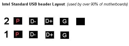

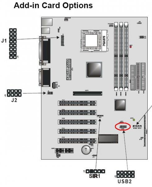

Sziasztok! Tudom hogy nem ide tartozó a téma az usb bekötése de az a topik már két hónapja nem mozdul.Kérdésem illetve kérésem a következő:Van egy gépem,amibe ms7177ct alaplap van.A gépet bontva kaptam összeraktam működik,csak az előlapi USB csatlakozók bekötését nem tudom.Ha valakinek van ilyen gépe legyen kedves lerajzolni vagy lefotózni és megosztani velem itt a topikban.
Köszönettel belfike
G= GND D+= Data + D-= Data - P= +5V
Ha nem akarod esetleg megsütni a pendriveodat a fordított táp bekötés miatt akkor óvatosan kísérletezz a bekötéssel!
Köszi a választ .,de amit ki is van irva csak 90%hogy ez a bekötés.(egyébként ki próbáltam de nem működik).Még egyszer köszi!
Köszönöm az intelmeket ,de éppen ezért kértem a segitségeteket!!

Alaplapon kimérhető a GND felé a tüskesor egyik vége (az 5 tűből az utolsó előtti is lehet GND), míg a másik vége az 5V-os ággal zár. Egyszerű, biztos módszer.
Használatban van még, éppen egy VIA ITX deszkán okozott ez 5 percnyi hümmögést, a -12V be van huzalozva, és rögtön félvezetőre megy. Úgyhogy egyelőre legyünk gyanúsak felőle.
