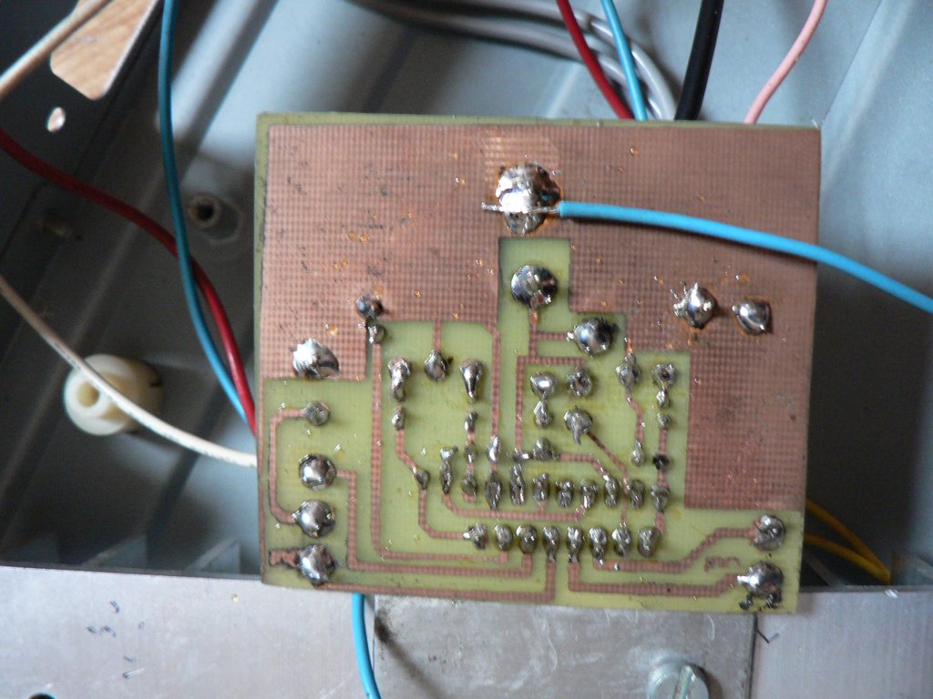

Na most van egy kis időm az erősítőm javítására. Szóval ami a probléma hogy brummos (pc-tápról megy) Igencsak melegszik, áthallás van a 1-2 csatornáról a harmadikra és a harmadik csatorna kegyetlenül torzít. Ez a harmadik csatorna hídba van kötve. Mellékelem a képeket a mute láb csak a levegőben van összekötve úgy ahogy a cikkben le van írva.
A beültetési oldalon az IC lábai között nem lehet zárlat? Az első néhány láb elég érdekesen néz ki a képen, bár nem tudom tisztán kivenni. Próbaképp hagyd szabadon a hidalt csatornát, akkor is melegszik? Egyébként ez még ugyanaz az IC, ami az előző verzióban volt? Nem lehet, hogy elhalt? (Egyébként őszintén szólva még nem próbáltam felesben hajtani az IC-t, de nem hiszem, hogy ez a gond.)
Lábak között nincs zárlat A harmadik csatorna még mindig nagyon torzít. Mélyeket mintha levágná vagy nem is tudom Lehet tényleg hogy elhalálozott az IC?
Nem lehet esetleg, hogy túl nagy jellel hajtod?

Szünetre való tekintettel foglalkoztam az erősítővel a túl nagy jel kizárva, kicsit szétbarmolva a nyákot, hibát kerestem és rájöttem hogy az IC halt meg mert minden lehetséges hibalehetőséget kilőttem, szerintem. Kérdésem lenne hogy ne öljek meg még egy IC-t, lehet felesben vagyis 2 csatorna külön 2 hidalva használni?

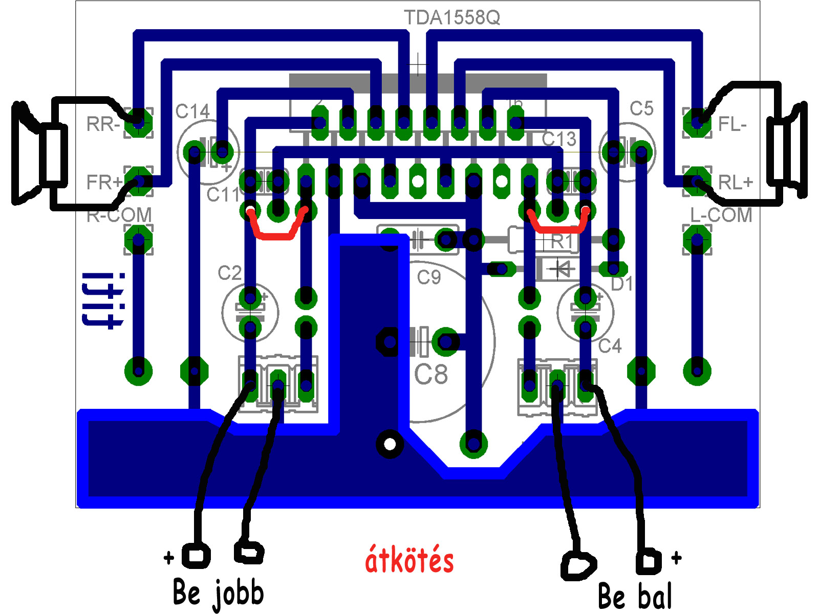

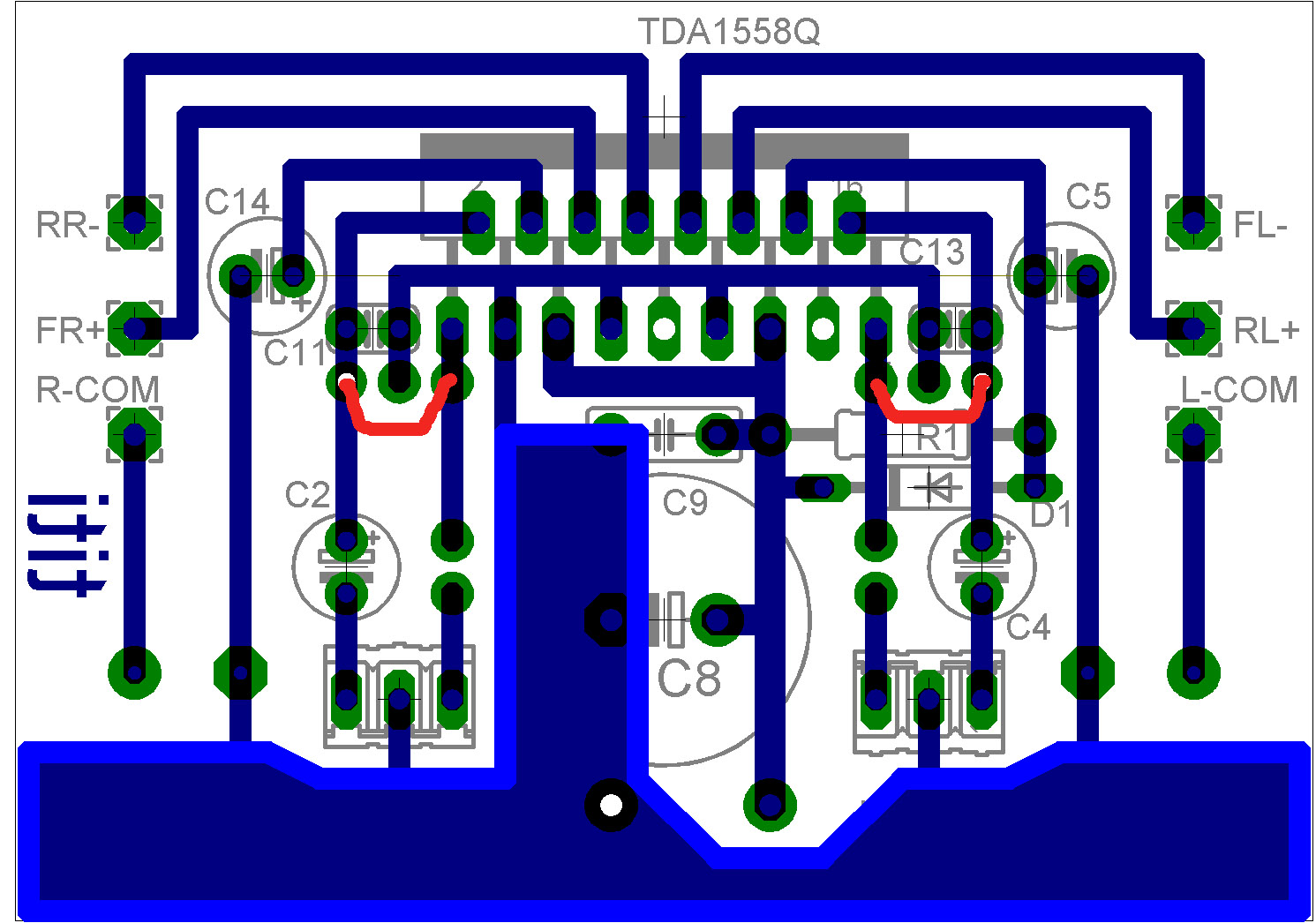

Holnap készítek egy beültetési rajzot, amin látszik majd, mely alkatrészekre nincs szükség, illetve hogyan kell bekötni a ki- és bemeneteket. Most nincs rá időm.
Az ígért rajz...remélem így érthető, de ha nem, nyugodtan kérdezz!

Vettem még egy 1558-at és megépítettem felesbe. Hát mit ne mondjak megint xar. Valszeg nem szereti ha felesben megy ezért a BKV sztrájkra való tekintettel nekiugrok a 4 csatornásnak. Hibalehetőségek kizárva 6szor átnéztem jól van bekötve, 100K-s poti van rajta hogy ne legyen nagy a bemenő jel stb. A harmadik csatorna iszonyatosan torzít és zajos még egy utolsó próbaként keresek valami más tápot azzal talán jó lesz de kicsi az esély rá szerintem.
És ha mindkettő hídban van, akkor hogy szól? Rakjál fel róla kapcsolási rajzot, és fényképet, mert ezek külön-külön is működnek, egymástól függetlenül, külön négy csatorna, csak annyi történik, hogy az egyik végfok fázisfordított jelet kap. Nem értem, hogy ez miért zavarja be.

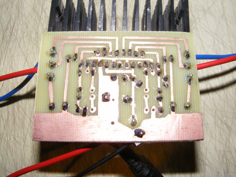

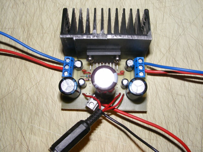

Szia titi, megépítettem az instrukcióid alapján a cuccot, de rákötöm az mp3-at és meg se nyikkan. néha amikor először rádugom a feszre szikrázik egyet a kábel vége. Egy nagyon halk zúgást lehet hallani a hangszórón, hogy áram alatt van a cucc de ennyi. Küldök képet, átnéztem zárlat nincs a panelen. Van valami ötleted mivel próbálkozak?
Kösz.
Ahogy nézem rosszul kötötted be a hangszórókat. Nem a kicsatoló kondin keresztül kötötted be hanem úgy mintha hidalval lenen pedig ez a verzió nincs hidalva. Kösd be a bemeneteknek megfelelően a hangszórókat jónak kellene lennie ez után.
Háát az az igazság, hogy már kipróbáltam oda kötni a hangszórót, de úgy sem muzsikált. Amúgy ez egy hibrid megoldás mert hidalva van, de a kimenetre beraktam a kicsatoló kondikat, hogy egy sima 2csat bemenetről tudjam majd 4csatornásként 4 hangfalra kötni, de ettől, hogy a kimneti kondi rajta van még a 2csatornának működnie kellene. Hmm nem tudom mit rontottam el.
köszi
titi, közben átnéztem a kapcsolást és nem lehet, hogy a C5 és c14 kondik a beültetési rajzon helyet cseréltek? csak abból gondolom, hogy a c14+ a 4es a c5+ a 14 lábra kellene, hogy menjen...lehet, hogy hülyeség . kösz
Sőt nekem úgy tűnik, hogy a nyák és beültetési rajzot tükrözni kell és úgy minden klappol... :eek2:
