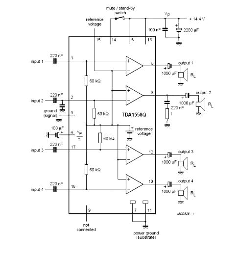

Fel tudna rakni valaki ide egy nyáktervet tda1516BQ BTL-hez? Csatoltam a katalógus kapcsolási tervét!
Előre is köszönöm!
Valamint nem értem, hogy mit jelent az "internal 1/2 Vp",
ide nem a tápfesz. fele kellene, hogy bemenjen

megépítettem az erősítőt mindkét változatot, egy kérdésem lene normáis hogy nyugalomban is 1-2A az áramfelvétele és iszonyúan mekegszik? Ezenkívül rendesen szóll
(#) lapose válasza Gál Norbert hozzászólására (») Szept 6, 2009 /
Kivezérlés nélkül kb. 100mA az áramfelvétele. Ha ennél sokkal több, valami gond van vele, pl. gerjed.
(#) Gál Norbert válasza lapose hozzászólására (») Szept 6, 2009 /
A gerjedést hogy tudom megszüntetni, mindent a leírás szerint csináltam?
Melyik kapcsolást építetted meg?
Egy-két fotó sem ártana, ha lehet.
http://www.hobbielektronika.hu/kapcsolasok/4_csatornas_erosito_tda1...l.html
ezt.
Fotót sajna nemtudok készíteni.. :S
számítógép tápról táplállom.
Először rakni kell a kimenetre egy soros R-C tagot, esetleg a bemenetet hidegíteni kell egy 1nF-es kondival.
Az egyik csatornára berajzoltam.
A panelon ugye rajta van a puffer, meg egy párszáz nF-es kondi a tápfeszültségen?
(#) titi válasza Gál Norbert hozzászólására (») Szept 6, 2009 /
Az amit linkeltél, a gyári ajánlott rajz, viszont a következő oldalon ott van az általam javasolt.
Ha aszerint csináltál mindent, akkor jónak kell lennie, vagyis akkor nálad van a hiba.
Saját nyáktervet használtál, vagy azt, ami a cikkben van?
(#) Gál Norbert válasza titi hozzászólására (») Szept 7, 2009 /
akkor rosszulk linkeltem, én az álltaladjavasoltat építetem meg. azt használtam ami a cikkben van, AT tápról táplállom.
