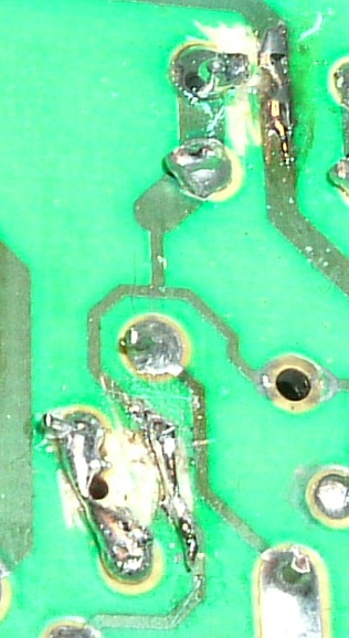

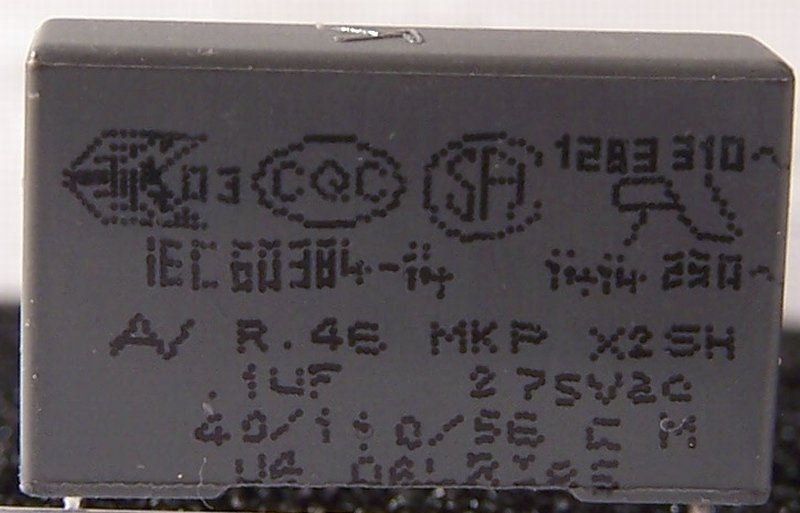

(#) kisbatyu75 válasza szisa hozzászólására (») Jan 18, 2010 /
Na úgy néz ki, mégsem tudom megvárni a vizsgaidőszak végét, mert már egyre gyakrabban gyullad ki a piros LED.
Próbáltam keresni a fórumban meghatározott 100nF-os 275V AC X2-es kondit 15 raszter méretben.Ez a 15 raszter azt jelenti, hogy 15x2,54mm=38,1mm a lábtávolság? Eddig két boltban néztem, és nem tudtak ilyet adni, csak 250V-ost és kisebb lábtávolsággal MKT-P típusút. Gondolom ezzel ne is próbálkozzak! Tudtok ajánlani egy boltot ahol ilyen kondit lehet kapni?
Előre is köszönöm!

(#) kisbatyu75 válasza kisbatyu75 hozzászólására (») Jan 21, 2010 /
Ma véghezvittem a cserét, és úgy néz ki megoldotta a problémát. Csináltam képet, ha valaki szintén cserélni akar, akkor nem kell keresgetni. A trafó melletti nagyobb kondi a ludas. Egyébként nem 15 raszteres, ahogy itt olvastam, hanem 15mm lábtávolságú, azaz 6 raszteres. Én meg kerestem vadul a 15 raszteres kondikat, amik be se fértek volna, még jó hogy újból megnéztem a feltett képeket, és az ellenállásokhoz képes látszik a méret.
Azért kérdésem is lenne. Ami kondit kaptam, az a mellékelt képeken a kék színű. Azon két feszültség érték is olvasható: 250V~ és mellette 300V~. Ezek mit jelentenek, miért van két érték? A régi kondi X2-es class-ú volt, amit betettem azon van egy X1 jel. Itt találtam egy leírást az oldal közepe táján, hogy mi is ez az X kategória. Ezek szerint az X1 nagyobb fesz tüskéket bír. Remélem tartósabb lesz.
Egyébként tudjátok milyen gyártmányú kondik lehetnek ezek?

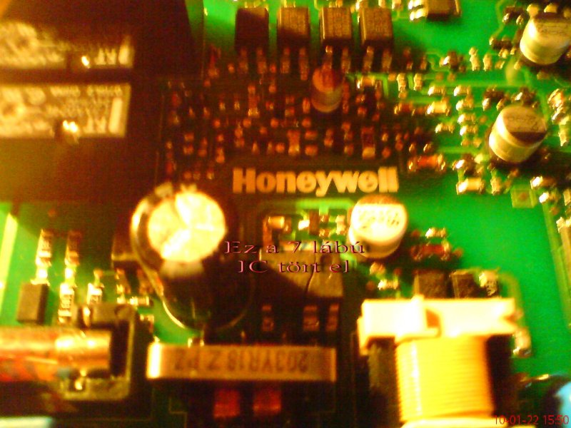

(#) anonym hozzászólása Jan 22, 2010 /
Üdv. mindenkinek!
Új vagyok még e fórumon, a segítségeteket kérem mégis, nagyon fontos lenne.
BKD 230 kazán működése megszűnt.
A vezérlő panelt nem is nagyon kellett vizsgálni, a meghibásodás szemmel látható.
Az áldozat egy 7 kivezetéses IC, teljesen ketté tört (hogy mitől, azt még ki kell deríteni).
A probléma, hogy nem tudom az IC típusát megállapítani,
bár olvasható rajta két adat; D 210, DVH 04, de ez nyilván nem a típusa, ill megnevezése.
Kapcsolási rajzom nincs, a panel fóliás oldalán a következő olvasható: HONEYWELL CS0223D-LS.
Ha valaki tud segíteni, megköszönöm.

(#) tritus válasza kisbatyu75 hozzászólására (») Jan 28, 2010 /
Köszi a sok segítséget, ma mi is szétkaptuk a kazán elejét, hogy mit is kell cserélni. Köszi a képeket, így legalább biztosak vagyunk benne, hogy jót akarunk kicseréni. Hol tudtad beszerezni ezt a csoda kondit?
És jól szuperál azóta a kazán? Megszűnt a probléma?
Előre is köszi!
(#) kisbatyu75 válasza tritus hozzászólására (») Jan 28, 2010 /
Ezt a kondit azt hiszem a Lomexben vettem, legalábbis a webshopjukban látok ilyet 07-10-13 cikkszám alatt. Két boltban is voltam, a másik a mikroelektron a volt budai skála parkolónál, de valószínűbb, hogy a lomexben vettem.
A kazán azóta tökéletesen üzemel!
