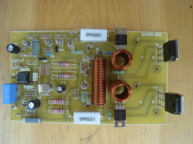

(#) Macload007 hozzászólása Jan 20, 2007 /
Sajna fényképet most nem tudok felrakni, de a negatív fesz akkor is ott van, ha a végtranyókat kiveszem a nyéákból. Kimértem a T9,T10 mert egy hűtőn vannak, de nincsenek fémes kapcsolatba se egymással, se a hűtőbordával, egyik sem. A meghajtó tranzisztorok pedig külön külön hűtőn vannak bár csillámot nem tettem de szerintem nem is kell mert nincs más a hűtön és nem is ér hozzá semmihez a borda.
A doksit bescenneltem mellékelem a képet. Az elemes dolog az nem rossz ötlet, megfogadom a tanácsodat.
A bemenetre viszont mindegy, hogy mit tettem mert nem adott ki a audió hangokat csak az egyen fesz "szólt" a hangszórón.
Várom további ötleteiteket.
Fényképet nem tudtam csinálni róla de ugyan így néz ki elrendezésileg mint ezen a képen csak egy-két alkatrész nem pont ebben a formában van benne.
(#) szabi83 válasza Macload007 hozzászólására (») Jan 20, 2007 /
ez amit csatoltál megegyezik a tiedével, csak
„csak egy-két alkatrész nem pont ebben a formában van benne.”
azt a pár cuccot fordítva raktad be??
Nem arról van szó, hogy fordítva, csak egy-két alkatrész nem úgy néz ki mint a képen.
Pl. más színű az elektrolit kondi, az enyémen zöld,de értékre ugyanaz, feszra talán még nagyobb is.
Az IC körül csak az IC előtti 22 nanós kondi olyan mint a képen mert a csomagban a kerámia tokozású volt, meg egy-két ellenállásnak más az alapszíne, de az értéke ugyanaz.
Én nem görbítettem meg a meghajtó tranyók lábát stb.
Azért írtam, hogy nem teljese így néz ki.
oké, akkor nem szóltam vedd úgy

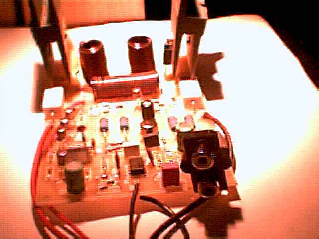

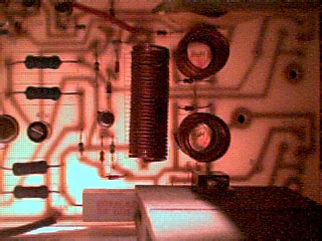

Csináltam pár képet, de nem valami jó minőségűek, sajnos csak webkamera van most itthon elég nagyok lettek nem akartam konvertálni inkább becsomagoltam őket.
képeket én piszkáltam! szabi83
(#) szabi83 hozzászólása Jan 20, 2007 /
többi..

Megfogadtam Travolta tanácsát és átnéztem az Összes forrasztást és remélem megtaláltam a hibát a doksit nézve D3,D4 dióda sorba van kötve én hibáztam amikor több ont tettem az összekötésükhöz és a közös pontjuk hozzáért a T9 tranzisztor bázisához. Az összes forrasztás ellenőrzése után újból leteszteltem és most nincs negatív fesz a kimeneten, mindössze 0,5V plusz fesz jelentkezik, de valószínűleg azért mert a két elem közül az egyik azt hiszem a minuszos oldali gyengébb volt valamennyivel.
