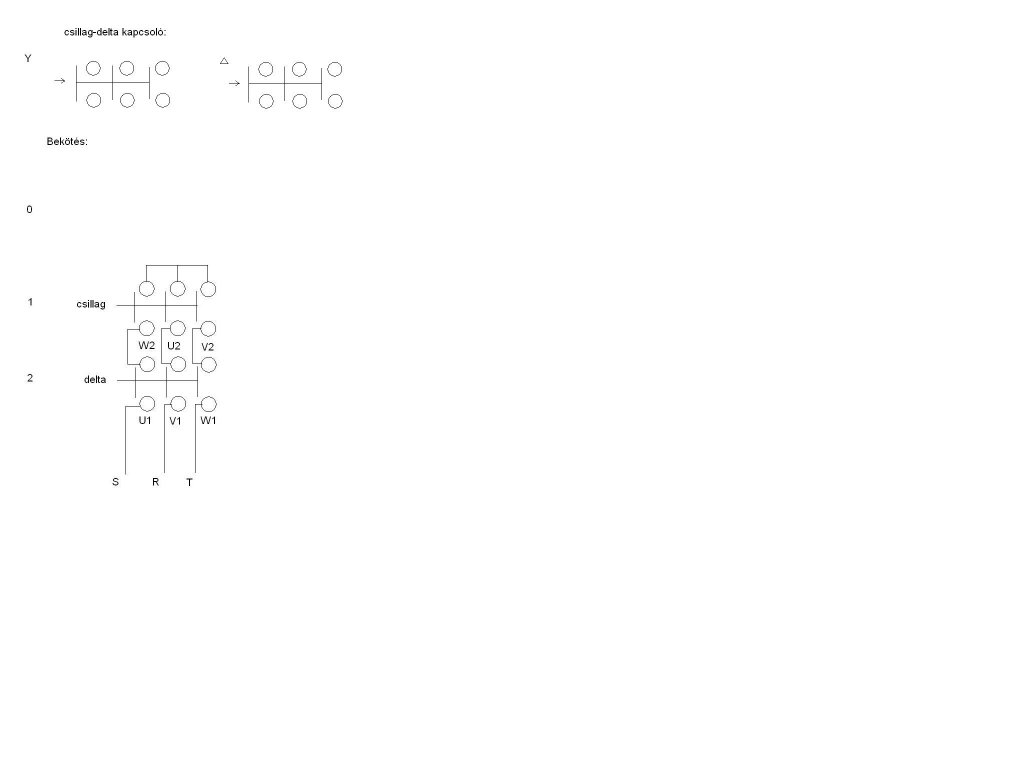

Van egy csillag delta kapcsoló, legalább is ez van ráírva. Az egész kapcsoló csak annyiból áll, hogy 0 állásba mindent szakít 1(csillag) 3-3 pontot összeköt és ugyan ezt csinálja 2(delta) állásban is. Magyarul nincs semmi bekötve rajta, de fel lehet fogni sima 3 állású kapcsoló ként is. Ez egyáltalán csillag-delta kapcsoló?
Mellékelek egy rajzot is az ezzel a kapcsolóval való bekötésről szerinted így jó? (Szerintem elviekben jó, de a 3 fázist nem tudja megszakítani az általam említett kapcsoló kikapcsolt állásnál is az U1 V1 W1 megkapja a 3 fázist, bár a motor nem fog menni, de nem túl biztonságos. Van valami javaslatod?)
(#) kadarist válasza c27 hozzászólására (») Dec 28, 2009 /
Igen, ez jónak tűnik.
(#) Tomi111 válasza c27 hozzászólására (») Dec 29, 2009 /
Egy csillag-delta kapcsolónak 9 kivezetése van!
3 a 3 fázisnak és 6 a motorhoz!
Csillag állásban 3 pontot összeköt, a másik 3-ra kiadja a 3 fázist, delta állásban az elöbb összekötött 3 pontra is a 3 fázist adja.
Üdv! Tomi
(#) c27 válasza Tomi111 hozzászólására (») Dec 29, 2009 /
Helló. Aha akkor ez a kapcsoló végül is csillag-delta, de nem használható főkapcsolóként csak átkapcsolásra.
Kösz a segítséget mindkettőtöknek.
(#) kadarist válasza c27 hozzászólására (») Dec 29, 2009 /
Van neki nulla állása, vagy nincs? Ha van, akkor leválasztóként is működik, ha nincs, akkor nem. Egy képet rakhatnál fel róla.
(#) c27 válasza kadarist hozzászólására (») Dec 29, 2009 /
0 állásban mindent szakít (a csillagot is és a deltát is). Elvileg jó lenne csak akkor van gond ha a motorra valahogy kikerül a fázis (bár a motor el van szigetelve a berendezéstől). Tehát lényegében a 3 tekercs egy-egy vége mindig megkapja a 3 fázist és a kapcsoló 0-nál szakít 1 nél összeköti a másik 3 tekercseket egymással deltába meg a megfelelő tekercseket köti össze.
0 állásban nem fog menni a motor, de amint írtam nem a legbiztonságosabb pl: ha valaki véletlenül elvágja a kapcsoló és a motor közötti vezetéket hiába van kikapcsolva a kapcsoló akkor ..... :eek2:
Dehát ha nulla állásban van a kapcsoló, akkor hogyan kerül a motorra feszültség? Milyen kapcsoló ez? Valami típusa van neki, vagy csak úgy termett Képet lássunk!
Ez egy 6 áramkörű kapcsoló olyan mint amit rajzoltam. (Kép sajnos most nem lehetséges.)
0 állásban minden szakítva van. csillagba 3-3 van összekötve deltában a másik 3-3.
Ha mindent szakít, akkor mi a gond a leválasztással? Fázis akkor nem mehet a motorkapcsokra.
Na mégegyszer. Csináltam egy sablonos képet a kapcsolóról. 0-nál szakít a többi egyértelmű csillag után deltát kapcsol, de nincs áthidalgatva az egész kapcsoló olyan mint amit rajzoltam. Most nézd meg amit tegnap rajzoltam bekötést. A lényeg, hogy a V1 U1 és W1 ezekre mindig rá van kötve a fázis ez a kapcsló nem tudja megcsakítani mert kevés pólusa van ez csak csillagból deltát tud kapcsolni vagy pedig nem csinál semmit az U2 V2 W2 tekercsvégekkel. Ez a kapcsoló csak az U2 V2 W2 tekercsket kapcsolgatja a U1 V1 W1-re menő fázisokat nem tudja szakítani. (Nézd meg a tegnap rajzolt bekötést.)
Ennyi a bajom csak ezzel. (0 állásban nem fog menni a motor, de nem azért mert megszakítja a 3 fázist, hanem azért, mert a tekercsek másik három végét hagyja szabadon (W2 U2 V2).
Értem! Így totál életveszélyes a dolog! Vegyél egy rendes csillag-delta kapcsolót!
Nem életveszélyes, csak nem kell elvágni a vezetéket. Amúgy tökéletes ill. használat után ki kéne húzni vagy tenni kellene rá egy főkapcsolót. Csak igazából az érdeket, hogy maga a bekötés jó e. (Ezek szerint jó.) Lehet mégis kapcsolócsere lesz.
