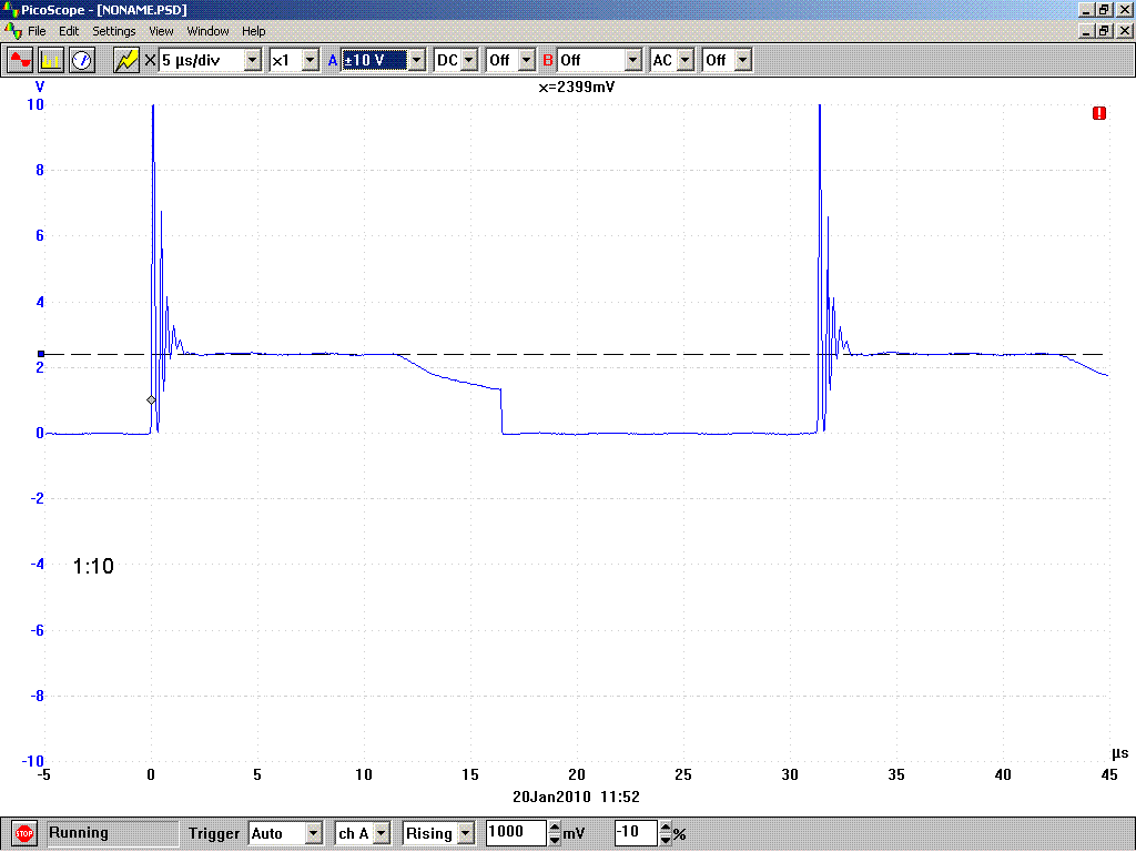

Ígéretemhez híven ma megmértem egy újabb kísérleti impulzus trafót.
Mag EC30/17 *2 légrés:0,6 (összesen) származása: egy monitorból bontva, így más adatot sajnos nem tudok. Tekercselési adatok a #609595-ben)Sajnos az eredmény nem kielégítő. Most az áramfelvétel jó, 200mA, az oszcilláció is fennmarad minden potméterállásban, és a melegedés sem számottevő (FET, ellenállások), viszont az oszcillogrammok nem jók. nem is linkelem mindkét oldalt, mert felesleges, a szimmetria jó a bifiláris tekerés miattSzóval ez sem helyes út! (legalább is a rendelkezésemre álló anyagokkal)Azt hiszem maradok lassan az eredeti "Maci" rajzon szereplő tekercselésnél, így elég egyszerű tekerni, a szigetelés is könnyen kivitelezhető. A görbék is elég jók. A két tekercs (2. és 3.) közti tizedvoltos asszimetriával meg megbarátkozom, ha így is elmegy. Bocs Lajos! Azt hiszem a szilikonos litze kihasználatlanul marad ebben a projektben.
Miért kell induktivitásmentesnek lennie? Hiszen egyenfeszültség van a kimeneten. Az, hogy van valamennyi induktivitása, csak nagyon kevéssé lassítja az áram felfutásást.
Miből gondolod, hogy nem jók az oszcillogrammok? Egyáltalán, ezek az áramkör mely pontjain vannak? A 0,6 mm-es légrés baromi sok, ettől nagyon nagy lesz a trafó mágnesezőárama, még az is lehet, hogy az IRF540-en akkora áram folyik, hogy kijön a telítésből, aztán persze, hogy úgy elkezd lekonyulni a jel a bekapcsolási idő végén. ( már, ha a gate jelet csatoltad be ide. ) Most próbálj meg egy olyat, hogy a légrést csökkentsd le 0.1 mm-re.
Biztos nincs fordítva bekötve a szekunder? Mert ez a jel teljesen olyan. Vagyis, akkor van a kimeneten jel, illetve az IGBT akkor fog gate jelet kapni, amikor az IRF 540 kikapcsolt helyzetben van. A másik, hogy nemcsak ezt kell megmérni, hanem amit már korábban leírtam, a késleltetéseket, fel-lefutási időket úgy, hogy egy jó nagy kondival helyettesíted az IGBT-t. A litzét jól tedd el, biztosan tudom, hogy szükséged lesz még rá...
Nézd meg jobban a kimeneti egyenirányítót!
