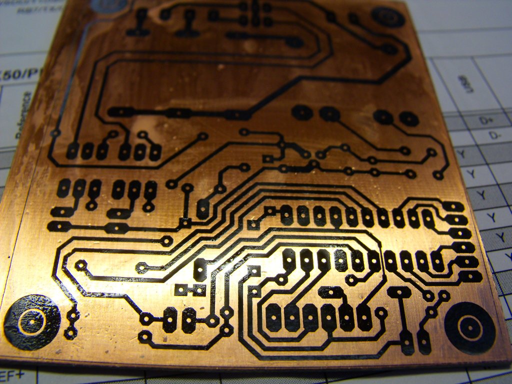

Levasalta magának a saját vezérlő áramkörét a lamináló:
Nincs egy scannered? 2600dpi-vel látnánk is valamit. Kicsit mintha itt ott pöttyös meg lukas lenne, de lehet hogy csak poros a fényképeződ. Egyébként jó vastagon ráment. Milyen papírral csináltad? Matrica hátlapja?
Viszont elég egyenes lett a vonal, végre nincsenek benne a vasalós módszer szétlapításai. (vagy ha van akkor az egyenletes lapítás) Jól néz ki. Ki is marod?
Scannerem nincs, de itt egy másik fotó: Bővebben: KÉP
Ennél csak jobbat lehet, mert ezt a nyákot nagyon elgányoltam.
Akkor jól láttam hogy lukas.
Egyébként ennyi festéket életében nem nyomtatott a környezetemben még papírra egyetlen nyomtató sem. A papírtipust meg a nyomtatót mond még meg, hátha valaki beruház egy olyan nyomtatóra.
Samsung ML-2010PR és 135 grammos fényes műnyomó.
Szia! Túl meleg a lamináló! Akkor jó ha épp csak ragad a festék! Igaz időben sokkal több de ez nem számít! 10-15 percet nem tartok soknak az én vasalási technikám 15-20 perc akkor jó!
Ezt most úgy lamináltam hogy amikor már épp elkezdett füstölni akkor kihúztam a fűtést...
Nagyon jókat lehet vasalni ha pontos a hőmérséklet! Igaz tovább tart a rápréselés de megéri mert olyan mint a fotózott! ILYESMI 0,4mm huzalokkal 1-es betűvel van a név írva!
Tényleg vastagnak tűnik a festék.
