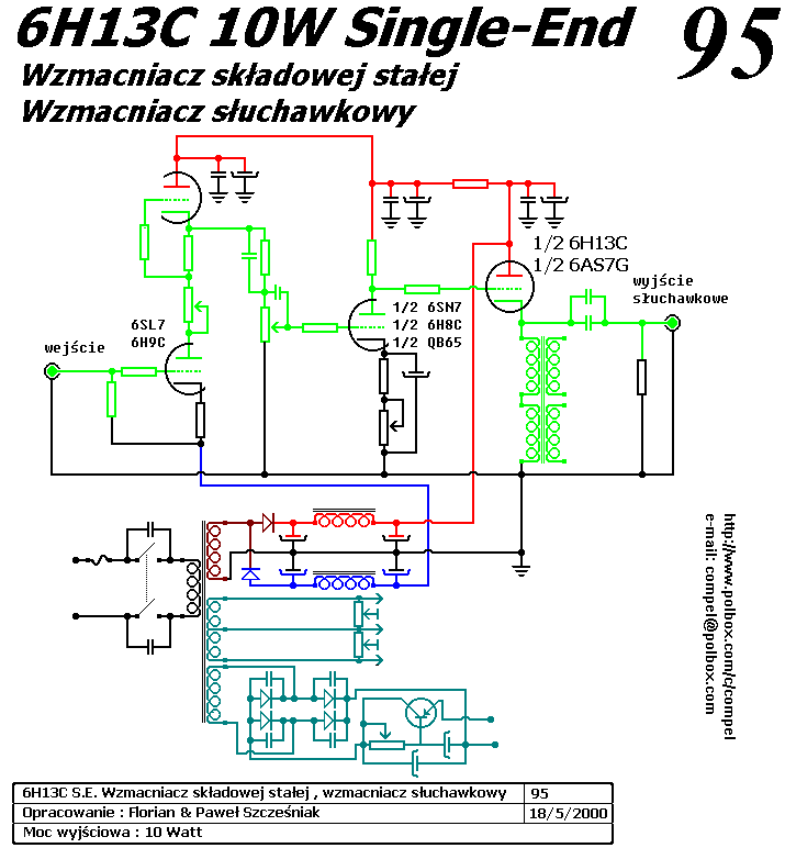

Rafinált egy kapcsolás, szerintem előtorzított jelet csinál a trióda vezérléséhez (kiváncsi lennék mi van a 6N13S rácsán), ezzel nyújtja a hasznos karakterisztikát. A 10 W erős tulzásnak tűnik akkor is, ha így van. 200-250 V között (2*) lehet a táp, kiló körül a kimenő (vagy itt fojtó).
330 V szerintem is sok, 180-250 V között kéne megnézni... lehet, mégis inkább 1,5-2 K között (pse-ben 0,8-1 K-val)..

Itt a megoldás, ez szerintem egy nagyon jó kapcsolás, érdemes megépíteni.
...hurrá
![]() ....a trafó elkészítése persze nem része a dokumentációnak ![]() ..ide kisebb vas is elég lehet, mert nem folyik egyenáram a primeren, a másik kérdés a kivehető teljesítmény ![]()
Igy van, SM74-re egy 2 K-s kimenő szerintem jó lenne (légrés nélkül persze).
![]() A teljesítmény kényes kérdés, 3-7 W között valahol, nem tudom mennyi maradékfeszültség kell SRPP-ben, szerintem 5-7 W körül megcélozható 2 K-s kimenővel, kisebbel még nagyobb is (1,2-1,5 K kimenővel). ![]()
800 ohmos kimenőt használ a kapcsolás, 7 cm2 vason (3,2*2,2 cm). 3*200 menet a primer 0,35-ös dróttal és közte 2*60 menet (4 ohmra 2*40) 0,55-ös drót párhuzamosan. A teljesítmény szerintem 7 W.

Ha jól fejtettem meg (nehezen boldogulok külföldiül), az SRPP-s változatra 5 W-ot ad meg, a PSE fojtótekercsesre 8 W-ot. Nézd át, szerintem minden benn van. ![]()
..igen, köszi, közben én is mazsolázgattam a szövegből, bár az angolom enyhénszólva is "poor"
