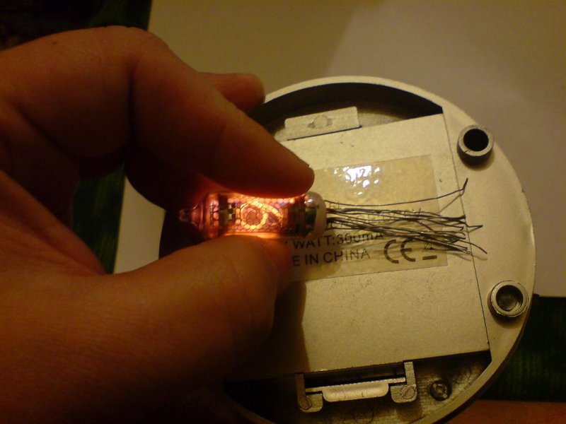

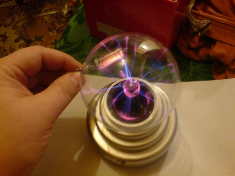

Üdv Nixie fanok ! A kínai ipar ismét egy kíváló nixie tesztelő készülékkel lepett meg minket.
A légycsapó (lásd: #513184) után itt a kíváló plazma gömb! Kellemes hétvégét mindenkinek! :peace:

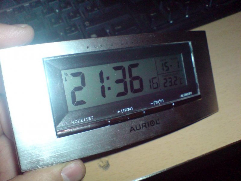

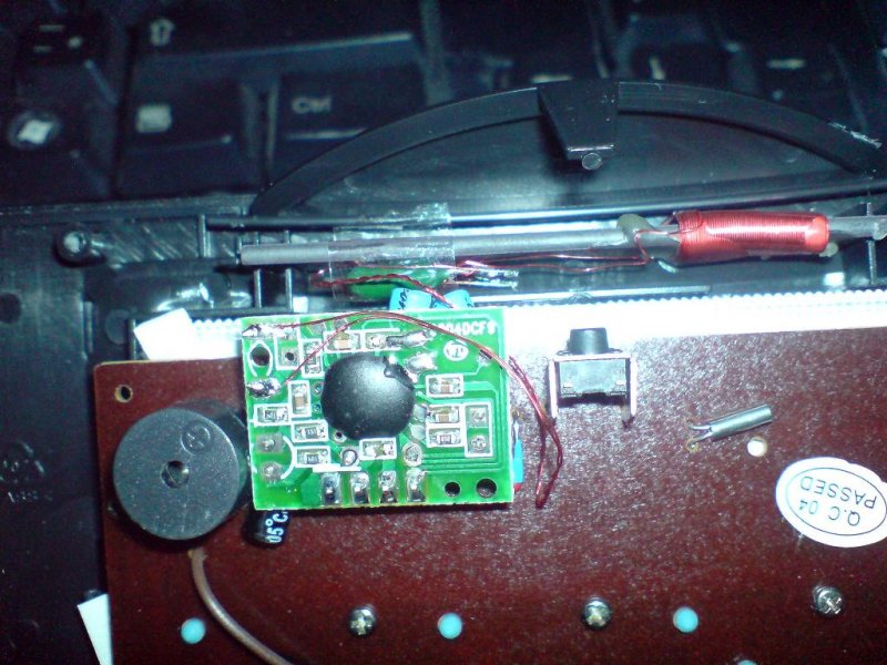

(#) sooty válasza Sanyesz5 hozzászólására (») Jan 15, 2010 /
Üdv Sanyesz5 !
Én ilyen dcf modult találtam legolcsóbban. A L**L-ben
árulták potom pénzért az órával együtt. (1500Ft).
A ferritantenna alakjától eltekintve nagyon hasonlít a C****D -os modulra.
( Sajnos még nem tudtam kipróbálni, mert az én pic vezérlős, 6 csöves, dcf-es nixie órámat szét kellett szednem, mert annyit taknyoltam a nyákon. )
Ha valaki próbált ilyet légyszi mondja el, hogy jó vagy nem (pls)...
Üdv !
Sooty
(#) kisgeri válasza sooty hozzászólására (») Jan 16, 2010 /
Szerintem jó lesz, csak a vétel zavarmentességére kell odafigyelni. Ha DC-DC konverteres a nagyfesz tápod, akkor érdemes attól messze elhelyezni, és árnyékolni tőle.
(#) Tom025 válasza sooty hozzászólására (») Jan 17, 2010 /
Én a Tesla-tekercsemmel szoktam tesztelni a nixie-ket. Az pedig elvében ugyanaz, mint a plazmagömb..
A szórt mágneses tér gerjeszti a neontöltetet a csőben, igaz nem a számok körül, hanem dereng az egészben, de ha megvan a gáztöltet, 99%-ban jó a cső, más baja nemigen tud lennie neki...
