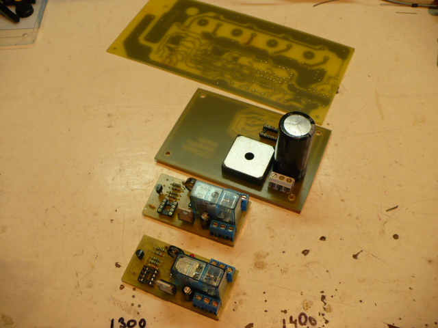

Sziasztok lassan elkezdtem megépíteni az új labortápomat, és a zselés akkumlátor töltőmet a hozzájuk tartozó hővédelemmel.
Ime néhány kép a panelekről hűtőbordákról.
üdv.
(#) SALáta válasza karesz01 hozzászólására (») Jan 24, 2010 /
Szép, úgy látom Alkotó féle táp.
(#) karesz01 válasza SALáta hozzászólására (») Jan 24, 2010 /
Az lesz !
Nekem nagyon szimpaitkus és ugy olvasgattam hogy elég megbízható.
Nekem lcd-s lesz a fesz ill áramkijelzés,nem háttérvilágításos csak sima de nekem elég az is.
Majd ahogy haladok teszek fel ujabb képeket.
Csak az lehet hogy 2 hét mert kiállításon leszek (Agro -Mash Expo.)
De igyekszek mert már tűkön ülök h annyira csinálnám!
üdv.

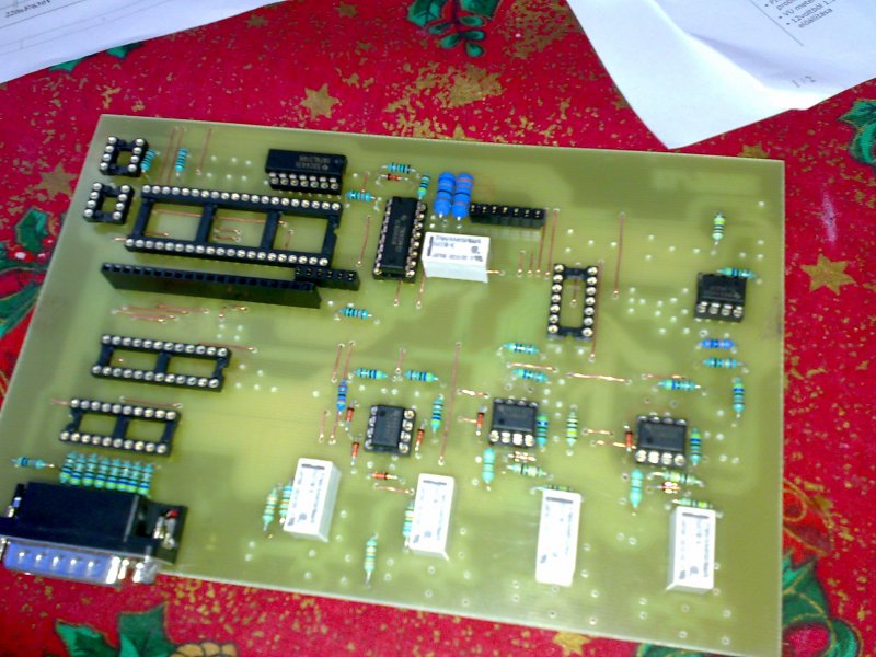

Ahogy ígértem rakok fel képet digitális oszcilloszkópról, az alaplap miggyár kész csak PIC és EEPROM és két IC kell bele na meg pár kondi :alien2:
üdv!
(#) BarnaPili válasza tony994 hozzászólására (») Jan 24, 2010 /
Hi!
Tudsz eről valami közelebbit is mondani.Link vagy topic.
Kösz .
István
(#) tony994 válasza BarnaPili hozzászólására (») Jan 24, 2010 /
Hi!
Itt a link !

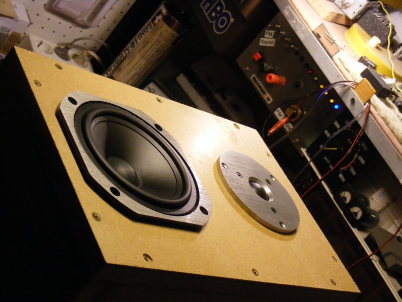

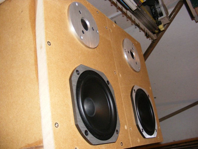

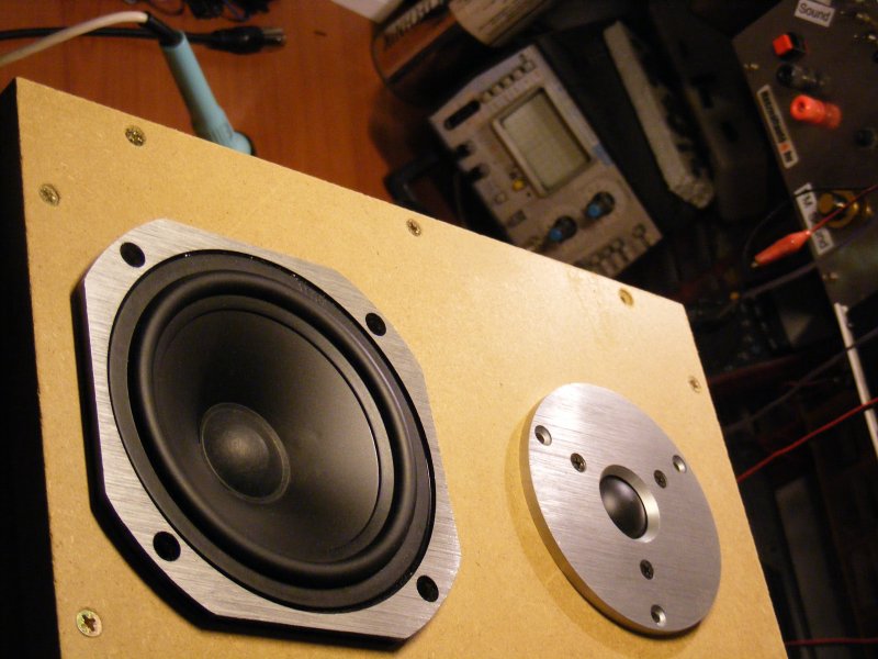

A vizsgáim befejezésével végre elkészültek a studió monitor jellegű hangfalaim, beyma hangszórókkal szerelve, 20as mdf lapból, képek építés közben, majd a végeleges helyükön. Még a kárpitozás van hátra Amint látható az előlap csavarozva, és ragasztva van, a többi lap illesztése: ragasztás és fatiplis csapolás. Hangváltó a dobozban nincs. Helyette az aktív hangváltást részesítem előnyben tehát külön erősítő hajtja a magas, illetve mély-közép hangszórót. A crossover ez: Bővebben: Link 2 utas beállítással. Nagyon jó kapcsolás, könnyű vele beállítani a dobozhoz és a hangszórókhoz leginkább illő keresztezési frekvenciát.

Jól néz ki, nagyon jó ötlet az aktív hangváltó. Milyen csatlakozót használtál? Mély külön lesz még hozzá? Nekem is van kétutas és kell hozzá. Milyen erősítőt használsz majd hozzá?

Milyen célra építetted ezeket a hangfalakat?

Speakon csatlakozót használok pl ilyet:Bővebben: Link. Bővebben: Link ilyen erősítővel fogom hajtani, nagyon jó kis kapcsolás, nagyon tetszik a hangja. Amivel most szól inkább nem mondom mi az Egész jó mélyei vannak, de lesz hozzá egy mély, amit szerintem csak 120Hz-ig fogok felengedni, de majd meglátjuk hogy kívánja. Elvégez majd pár mérést, legyen közel lineáris az átvitel.
Zenehallgatás és studió munkákhoz építem.
