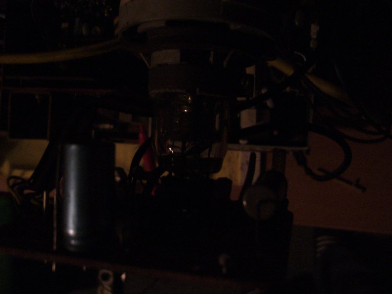

(#) küzmös Gergely hozzászólása Jan 24, 2010 /
Szia Kadarist! Átttettem egy másik malomkereket és rámértem a 24V meglétére... 30V kereken???.. visszavettem 25V-ra,viszont nem sípol a sorki.. nincs nagyfrekvenciás fütty... szerintem nincs nagyfesz,de nem tudom ellenőrizni... ha közelítek a fáziscerkával nem világít.. bár csendben mondom hogy tegnap sem világított,és utána mégis megrázó élményben volt részem.. húzamosabb ideig nem járattam,mert égés szagot éreztem,a BU is forrt,ill már a sorki is pattogni akart... Visszatettem a másik karikát és ugyanúgy sípol.. és mivel emlékeztem a stabil 22V-ra visszaállítottam az eredeti állapotra
A sor -modulon lévő R605 és mellette a másik is rendellenesen izzadnak.. ez is valami zárlat miatt lehet? Bár ezek szeretnek kimelegednek minden gépből idővel... de azért az dúrva hogy 2 perc alatt tűzforró lesz mikor 24-25V-ot kap a modul
A malomkerékből kijövő vezetékhez közelítve 3-4cm-re világítani kezd a fázisceruza.. tehát van valamennyi nagyfesz..

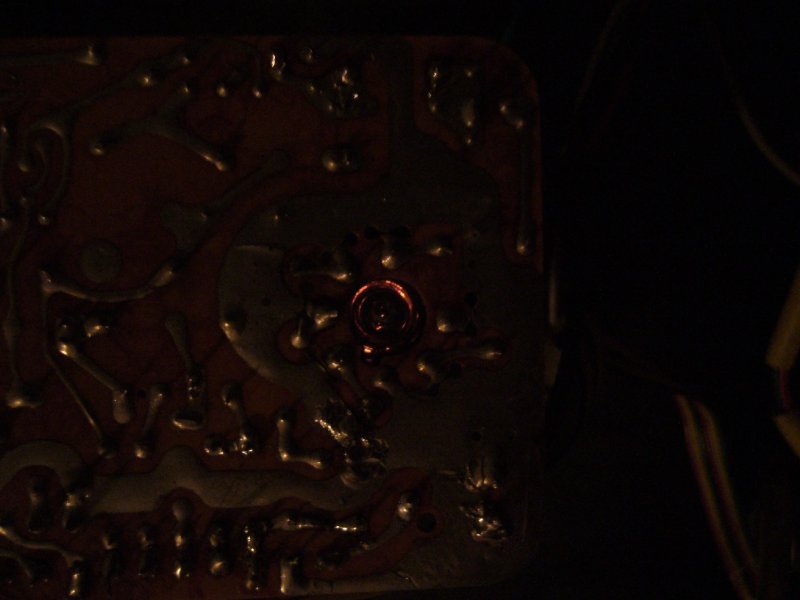

Szia Kadarist! Megvan hogy miért nem föstölög az ellenállás..le kellett mennie a napnak hogy meglássam.. Enyhén izzik a képcső nyaka ..nem ott ahol kell,hanem közvetlenül a kivezetések tövénél halványan de izzik.. kicserélem a kondikat,meg a PE-ket a képcsőpanelon és meglátjuk

(#) kadarist válasza küzmös Gergely hozzászólására (») Jan 24, 2010 /
A képcsövön belül izzik valami? Vagy szenesedés van a foglalaton?
(#) küzmös Gergely válasza kadarist hozzászólására (») Jan 24, 2010 /
A képcsövön belül izzik.... ha hátulról belenézek olyan szép cseresznyepiros,ha felülröl akkor alig észrevehető a tövénél... a foglalaton nem látok szenesedést.. Egyébként ugye az 1-es 8-as kivezetés adja a 6V 300mA-es fűtőfeszt.. talán ha egy 6V-os égőt rakok rá többet látok.... mert ugye azt nem lehet megmérni csak úgy multiméterrel...

(#) küzmös Gergely válasza kadarist hozzászólására (») Jan 25, 2010 /
Szia! Fényképen talán könnyebben látszik,bár egy kicsit csalós,mert felülről fényképezve a fényképen nem látszik semmi... pedig látszik az csak halványan

Szia Kadarist! Az igen... miért lettek ilyen sötétek a képeim?? Ezen nem látszik kutya füle sem... egyébként turtam a tranzisztorok között és találtam nagyteljesítményű (1A) BC 639-eseket.. a szokásos kis fekete tokozásban.. szerinted ezek jók a PE 7058-asok helyére vagy inkább vegyek valamilyen BF-et?
