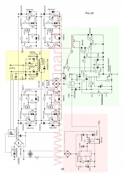

A harmadik képről jut eszembe - van két ESM112 390 zéner diódám és ha megfelelő lenne én betenném ezeket is védelemnek a főkörbe . Tudom a modulokban is vannak zénerek de nyugodtabb lennék így . Tehát érdemes lenne két ellenállással együtt alkalmazni -- vagy inkább varisztorokat ?
Ez az Olasz! A Colt1300 Szlovák
Elég lenne 350Voltos is! 1.5KE350 suppressor! Én ezt használtam az IGBT modulon egy-egy darabot védelemnek,de már nem használok! A pufferek 450Voltosak az IGBT 600V graetz 1000V akkor meg minek!
Az alacsony hálózati fesz okoz többször gondot pl. falvakban ahol gyenge a trafó! Na ezért megint kapok!

Mert? ![]() Az az igazság, hogy a tranyók túlfesz elleni védelmét inkább snubberekkel szoktuk megcsinálni. De azért ehhez hozzátartozik az, hogy az abban levő ellenállás nagyon melegszik. Tehát, hogy a tranyón ne legyen túlfeszültség beépítünk néhány alkatrészt, ami az össz hatásfokba már belelátszik, vagyis viszonylag tetemes energiaveszteség árán tűntetjük el a túlfeszt a tranyókról. Ha ezt nem tesszük, akkor a tranyók úgy működnek, mint egy zener dióda, tehát ők maguk eszik meg a túlfeszültséget, illetve a körben levő szórási ( szerelési ) induktivitásokban tárolt energiát! Ez hatásfok szempontjából nem rossz, mert a snubberek többet esznek, tehát, nem túl szép megoldás. Viszont, nem a tranyókon lesz ez a töbletdisszipáció. A supressorokat, bár már régen vannak, sose próbáltam ilyen célra, bár biztos vagyok benne, hogy jó lenne. Különösen az egyirányúak, mert azoknak a megszólalási idejük valami hihetetlenül rövid. Azért azt nem szabad elfelejteni, hogy ők fogják megenni a szórásokban tárolt energiát, tehát, melegedni fognak. Ezért is nagyon fontos a nyák kialakítása, hogy ez a szerelési induktivitás a lehető legkisebb legyen. Aki arra "vetemedik", hogy maga tervez nyákot, az olvassa el a hozzászólásomat ebben a topicban: http://www.hobbielektronika.hu/forum/topic_8538.html?pg=40&pcount=1...er=ASC ( Főkör1.PDF ) Kicsit célszerű hátrafelé is lapozni, mert ott is van magyarázat. ) Végül is, a tranyók, akár be is cénerelhetnek, ha a megengedhető disszipációt nem haladjuk túl, akkor nincs gond, bár én ezt sosem használtam ki.

Csak ez a kettő van . De tudod ,hogy én háromfázisút építek és teljes hidast . Az IGBT modulok 1200V-osak de ezeket is meg akarom védeni . Mivel a bemenet 560V és ide teszek sorba két 20mm-es 300V-os varisztort két ellenállással párhuzamosan de valamelyik inverteres fórumon olvastam a varisztorok tökéletlenségéről ill. ,hogy a zénerek jobbak erre a célra . Ezért gondoltam .hogy még két ilyen nagyobb teljesítményű és feszültségű zéner nem árt ha benne van (én nem törekszem a kis méretekre -- annak is örülnék ha működne az általam készített inverter ).

Készítettem még pár képet különböző típusú fet-eket használva az impulzustrafó meghajtására. (ellenállást nem cseréltem első körben) Sajna katt fórumtárs által javasolt IRF520-asom nem volt, csak 530-as. Az ő eredményei is szerepelnek itt. Meg van még egy P2N80 (800V 2,4A) és egy IRFI634 (250V 8,1A) is.
Amennyire én gondolom, bár a P2N80 kicsi Qg-vel rendelkezik (12nC), de a nagy ellenállása (6.3R) ide alkalmatlanná teszi. Szerintem ezen fetek közül az IRF530 tűnik a legjobbnak, mert mintha leheletnyivel jobb lenne a fet gate-jén a jel felfutás, de ezt nem látom a zeneren való feszültség meredekségén. De lehet, hogy itt nem is a trafó lassit, hanem az IGBT-t meghajtó IRFD120.
Hát igen, a 6,3 ohmos csatornaellenállás nagyon nagy. De hát ez egy 800 V-os FET, nem idevaló. Látszik is, hogy a jel a 12 V-ról szépen csökken lefelé, ahogy nő a bekapcsolási idő folyamán a trafó árama, úgy nő a tranyón eső feszültség is, persze, hogy csökken a kimeneten a feszültség.
A másik kettő viszont jó ilyen szempontból. Ha megfigyeled, akkor az IRF 530-al a kék sugár kétszer kisebb idő alatt fut fel, mint az 540-el. Vagyis ez nem 500 ns, hanem 250 alatt van. Nagyon nem mindegy! Csökkentsd le a 22 ohmos gate ellenállást, még jobb lesz. Ha lenne egy rendes szkóp, sokkal hitelesebb képet kapnál, de azért így is meg lehet itélni. A valóságban ennél jobbak az eredmények. Kicsit foglalkozni kellene a szekunder oldallal is, na majd megnézem szimulátorban, hogy mit lehetne csinálni vele, hogy kevesebb legyen a fogyasztása. Az a 200 ohmos ellenállás ... hát nekem nagyon furcsa. Egyébként, oda is nagyon dukálna egy IRF 530 az IRF120 helyett. Ez utóbbi kicsi oda...
Bocsánat Gábor, most tudtam csak megcsinálni a tekercs cserés képeket. Akkor kérésed szerint az 1. és 2. tekercs meg van cserélve.
Annyit kell hozzátennem, hogy a szimmetria (leadott feszültségre) romlott, de ezt is vártam, mert az elmúlt pár impulzustrafónál a két kimenőtekercsre már mindig két menettel többet tekerek, hogy pár tizedvolttal meg tudjam emelni a kijövőfeszültséget (35-37-37-35menet) Amúgy enélkül is a két tekercs közül a 3. adott le nagyobb jelet. Remélem nem voltam zavaros, de ha valamelyik kép nem egyértelmű kérdezz csak, és helyrehozom a baklövésemet. ![]()
Ezek a képek már az IRF530-al készültek, de még nem csökkentett gate ellenállással.
Katt fórumtárs! Akkor szerinted mennyire lehet levinni a UC kimenetén levő ellenállás értékét? Ha jól emlékszem írtál egy 4R7-et. Nem kevés az? (félek, hogy megölöm az UC3845-öt) És a test felé menő 2K értéke változatlan maradhat? (elnézést a sok kérdésért, de ahogy kivettem eddigi hozzászólásaidból, ezen a területen nagyságrendekkel több tudással rendelkezel nálam) Amúgy annyit már csináltam, hogy az IRFD120 kimenetén a zenerek előtti ellenállást csökkentettem 1,5R-re és az IGBT gate ellenállásokat felvittem 3R3-ra, mert valamikor azt írtad, hogy a 0R5 nem igazán fogja jól "szimmetrizálni" a két IGBT-t.
Ismét megnéztem a mostani görbéket is. Már a múltkor is katt felhívta a figyelmemet, hogy mintha fordítva lenne bekötve a trafóm két kimeneti tekercse. (amennyire én értek hozzá, nekem is gyanús az ábra). Ma ismét átnéztem Gábornak készült méréseknél, de most is a rajznak megfelelőnek láttam a bekötést. (tekercs kezdet-végek. mind a négy tekercsnél.) A szkóp meleg pontját a tekercsek kezdetéhez, a hideg pontját a végéhez kapcsoltam. Mégsem tetszik a görbe. Szerintem annak a letörésnek nem ott lenne a helye a kikapcsolt állapotban, hanem a bekapcsolt állapot végén a tetőn tudnám elképzelni. Ott sem jó, de ott talán érteném, hogy miért van. Vagy ez más miatt lehet?
Valójában a 2 k ellenállásra nincs szükség, ha egy panelra van építve a FET, meg az UC ic. Akkor kellene, ha előrodulna olyan, hogy a FET gate-je nincs rákötve az UC kimenetére, mert akkor lógna a levegőben. Hogy ez ne legyen, betesznek oda egy ellenállást, ami lezárva tartja a FET-et. Kiveheted, nem kell oda, vagy tegyél be 10 k-t, kevesebbet fogyaszt.
Nyugodtan beteheted a 4,7 ohmot, a kialakuló áram legfeljebb 50...100 ns-ig lesz 2 A körüli, semmi baja nem lesz az ic-nek. De tegyél 6,8 ohmot, akkor már folyamatosan is elbírná, persze ehhez hűteni kellene az ic-t. Csak addig folyik ott áram, amíg fel nem tölti a ic a FET gate-jét, az pedig nagyon rövid idő. Azt a 1,5 ohmot is nyugodtan vedd ki és inkább az IGBT-k gate-je előtti ellenállás legyen nagyobb. Túl sokat nem számít, hogy 3,3 vagy mondjuk 10 ohm, legalábbis az IGBT-k szempontjából nem. Viszont, ha túl nagyok a szerelési induktivitások, akkor a gate kapacitás, meg a szerelési induktivitások egy rezgőkört alkotnak és a fesz megnőhet a gateken, esetleg akkora értékre, hogy agyonvágja a gateket. Hogy ez ne legyen, be kell tenni a gate-emmitterek közé a zenert. Vagy, legyen nagyobb inkább ez a gate ellenállás, mert ez csillapítja a rezgőkört, tehát, nem tud akkora feszültséglengés kialakulni. Egyébként, ezt a feszültséglengést lehet látni, amikor a szkópon nézitek a jel felfutásást a gate-en. Emiatt van ott az a túllövés. Minimalizálni lehet, de eltűntetni nem. Nyílván, minnél nagyobb ez az ellenállás, annál kevesebb áram folyik a gate-be, tehát, annál lassabban kapcsol be az IGBT. Ezért nagyon lényeges, hogy az egész gate kör, gatemeghajtás már az IRF 530-tól az IGBT-kig minnél rövidebb huzalozással legyen megcsinálva. Vagy ha már kell drót hozzá, akkor a gate-re, meg az emmitterekre menő drót legyen öszesodorva.
