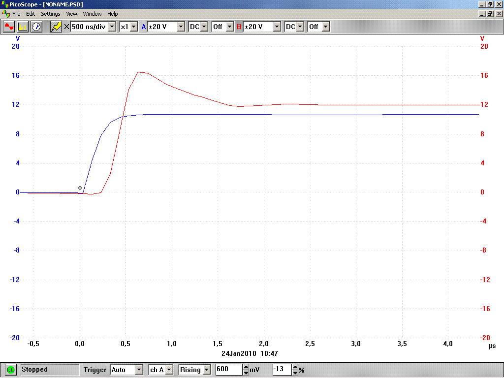

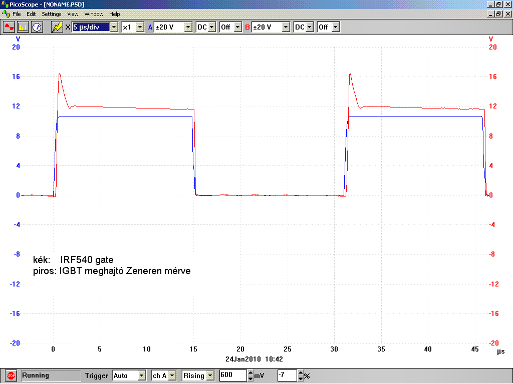

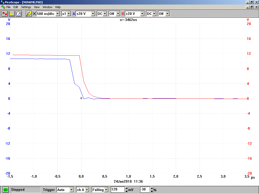

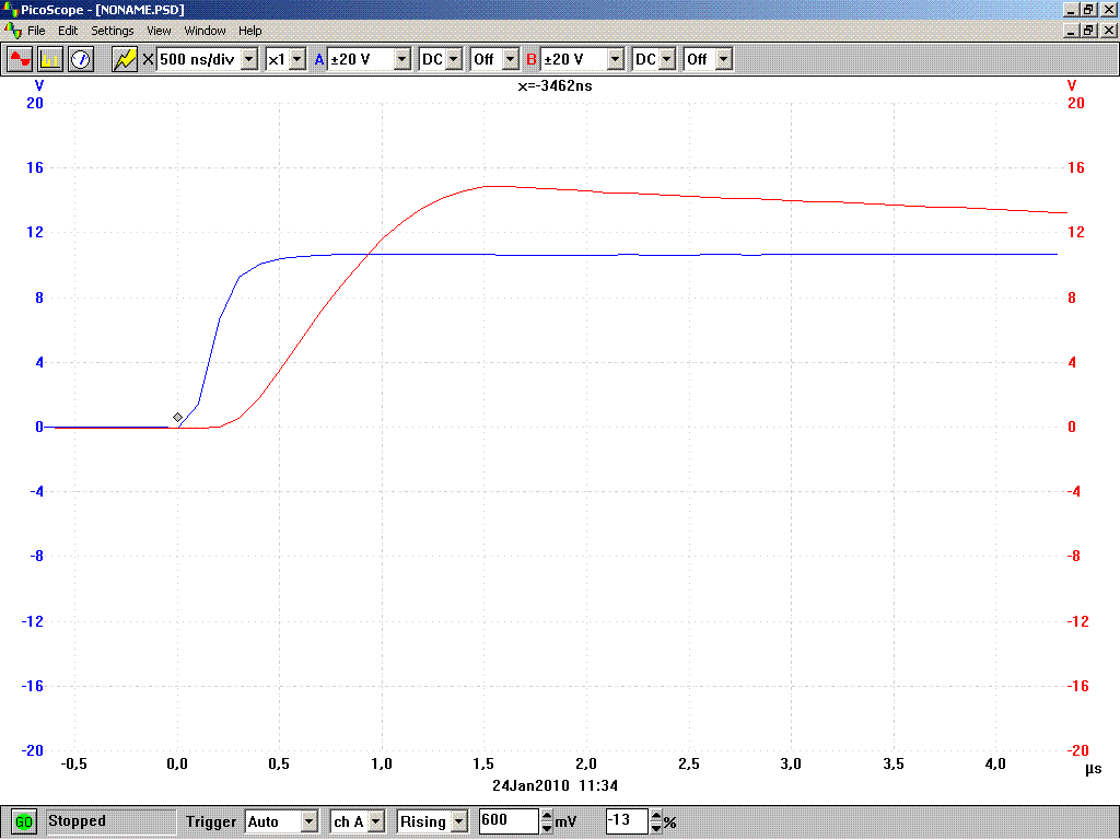

(#) vottokar hozzászólása Jan 24, 2010 /
Megcsináltam katt fórumtárs által kért oszcillogrammokat az impulzustrafóról. (trafó maci doksi által tekerve: E25 mag 0.5mm légrés (beépített) 0.3mm sima lakkozott rézhuzal. 35..35 menet egymás felett. csak annyi eltérés, hogy az én trafómnak a kivezetései nem egymás mellett, hanem a csévetest két oldalán egymással szemben helyezkednek el.)
Készítettem egy sorozatot 3n-terheléssel (1.5n-1.5n IGBT-ként) és 27n terheléssel (nézzétek el nekem önzőségemet, a saját IGBT-imhez kb. megfelelő kapacítással mértem).
Bár Katt által felvázolt kívánalmakat a trafó kikapcsolásnál nem tudja teljesíteni, de szerintem annyira nem veszélyes a helyzet.
(#) vottokar válasza vottokar hozzászólására (») Jan 24, 2010 /
Az előbb hozzászólásomban linkelt képek voltak a 2*1,5n-val "terhelt" képek, a mostaniban vannak a 27n-val terhelt jelalakok.
kék görbék az IRF540 Gate elektródáján mérve, a piros az IGBT meghajtókörben levő Zener (esetemben 13+4.3) katódján mért jelalak. testpontok ideiglenesen összekötve, ahogy katt mondta.

(#) (Felhasználó 46585) válasza vottokar hozzászólására (») Jan 24, 2010 /
Ezek egész jók lennének, tehát jól működik a trafó, meg a szekunder oldalon levő rész is. A baj, hogy nagyon lassú, de már az IRF540 gate-jén is nagyon lassú a jel. Túl nagy total gate töltés kell az 540-nek, ezt csak lassan tudja az UCC ic belepumpálni. Tehát, vagy meg kellene erősíteni az ic kimenetét, vagy ki kell cserélni az 540-et egy IRF 520-ra, vagy valami mondjuk 2...5 A-e s FET-re. Ezeknek jóval kisebb töltés is elég. A szekunder oldalon a trafó szórása miatt nem tud nagy áram folyni, ez jó, ha fél amper, tehát egy kisebb FET is bőven elég. Lejebb lehet csökkenteni a soros 22 ohmot is, mondjuk 4,7 ohmra. Ez is számít majd, de nem eleget. Tehát, addig kellene alakítgatni ezt a részt, míg a késleltetési idők az ic kimenettől a FET drai-source feszültségéig bele nem férnek mondjuk 100...120 ns-ba. Most, itt van fél us . Ez nagyon sok!

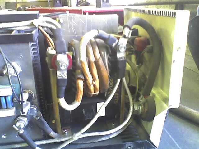

(#) (Felhasználó 46585) válasza Tubi56 hozzászólására (») Jan 24, 2010 /

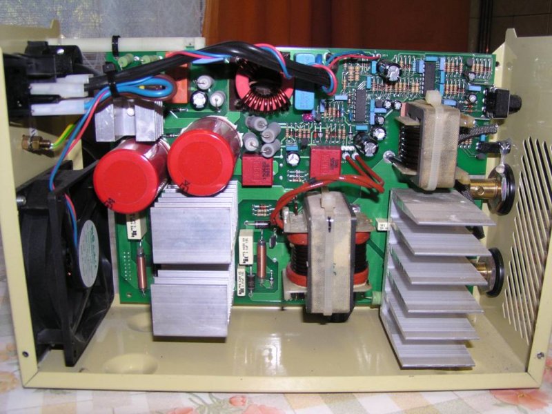

Nem ismerem a gyártók neveit...
Az első rajzon ( Colt ) pl egy olyan gatemeghajtás van, amibe teljesen felesleges a trafóba légrést tenni. Egyébként, egy nagyon gyenge dolog egy ilyen pici tranyó ( BC327 ) két ekkora IGBT-hez... azért mert gyári, nem biztos hogy jó...
Az utolsó fényképen jól látom, hogy a főtrafóban a csévetest két szélén ott van távolságtartónak az a világosbarna izé? Tehát, oda nem tekertek? Ez a kúszóút helye. Egyébként, mintaszerű.
(#) (Felhasználó 46585) válasza (Felhasználó 46585) hozzászólására (») Jan 24, 2010 /
Sajnos, az a baj, hogy ( gondolom ) a pc szkópnak kicsi a sávszélessége, vagyis nem elég gyors ahhoz, hogy ezeket a késleltetéseket meg lehessen nézni. Kicsit utánnanéztem, az UC ic tud 1 A-t a kimenetén, a 22 ohmmal együtt is legalább 400 mA áram fogja feltölteni az IRF 540 gate-jét, tehát ez jóval gyorsabb lenne mint a szkópábrán látható fél us. Az a baj, hogy ezt a pc szkóp nem tudja megjeleníteni, tehát a valóságban sokkal jobb a helyzet. Sajnos, ahhoz, hogy ezeket a jellemzőket pontosan meg tudd nézni, egy rendes szkóp kellene...
(#) vottokar válasza (Felhasználó 46585) hozzászólására (») Jan 24, 2010 /
picoscope Ő az. Tényleg nem egy szélvész, de sajna csak ez elérhető.
Találtam mindazok mellett néhány gyorsabb fet-et itthon, azért próbálkozom velük (IRF630, IRFI634G, P2N80, IRF530, IRFBE30, IRF820). Csak sikerül lecsípnem még abból az időből.

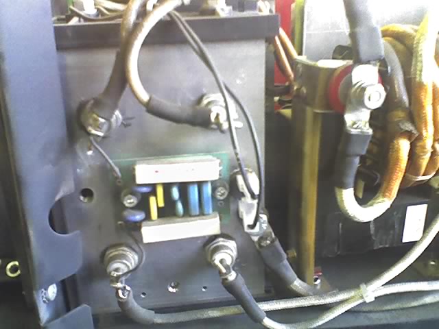

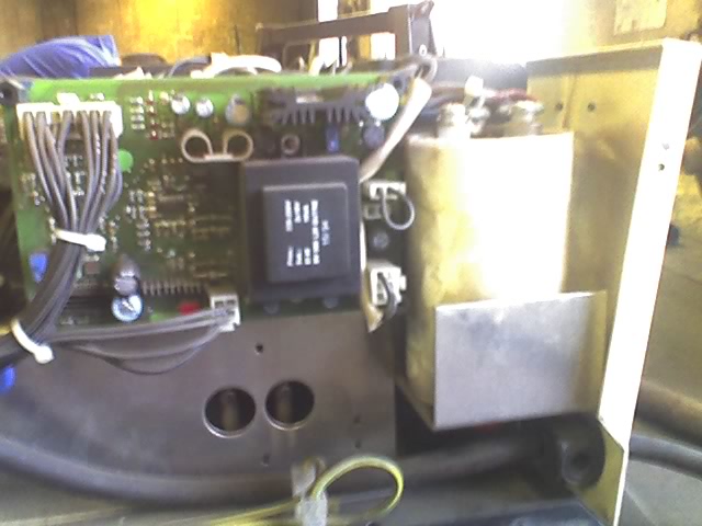

(#) Tubi56 válasza (Felhasználó 46585) hozzászólására (») Jan 24, 2010 /
Teljesen igazad van a gyári nem biztos, hogy jó! Nem is ezt mondtam csak példálóztam! A colt vezérlését építettem meg most és ezt próbálgatom amibe benne van a ARC FORCE és ANTI STICKING áramkör is eddig nagyon jól működik! Viszont én is át akarom alakítani a Gate meghajtást és a végfokot, Főtrafót is!
A képen: Oda is tekertek csak rá van húzva az a világos barna izé
Hát, akkor ennyit a kúszóútról... Persze nem mindegy,hogy miből tekerték. Ha a szigetelése kibír 2,5 kV-ot, akkor jó. De ha csak zománchuzal, akkor csak akkor merném használni, ha garantáltan jó a védőföld a konnektorban... persze lehet, hogy az valami külön szigetelés, hogy oldalirányban ne tudjon átütni. sajnos, ez nem igazán látszik,de ha teheted, nézd meg élőben, komolyabban.
2mm-es CUz huzal
Van nálam egy MIKRO 124 ebben viszont van kúszó út rendesen!
Mind a primer mind a szekunder 1mm-es CuZ huzallal van tekerve (több szál), de a csévén oldalanként kb 5-6mm szabadon van hagyva kúszó útnak! A trafó E65
Na, erről van szó! Ez milyen gyártmány? ( én nem ismerem egyáltalán a gyártókat, csak a Froniust. De a gyártmányait annak sem.)
AWELKO inc. Conza della campania -AV-ITALY!
Egy kis pöcs köszörű fel is van robbanva!
A fronius-ok jók az erőműben ilyenekkel dolgozunk zömében! Nézd a Weld1 képet a főtrafója nem csak osztott csévetesttel van szerelve primer, szekunder, de legalább 2mm-es a légrés benne!
Azért erről jó lenne tudni többet meg a gépről jó lenne egy kapcsi rajz!

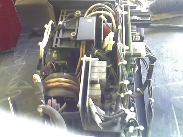

(#) Tubi56 válasza Tubi56 hozzászólására (») Jan 24, 2010 /
A TP145 be egy brutál U100-as mag van légrés nincs! Régebbi gyártmány! Viszont évek óta nyúzzuk és semmi baja!
Telefonos képek, de azért mutatok néhányat belőle! Azért ennél mi sokkal szebben szerelünk, de nem biztos, hogy jobban is!
Ja! kúszó útnak híre hamva sincs viszont a primer 3mm vastag litze
