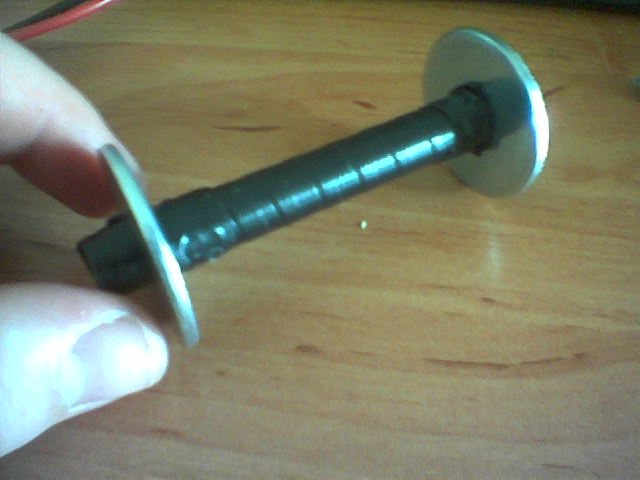

Amugy Épített már valaha ilyet valaki? Vagy csak ezzel is én szenvedek ![]() Sajnos bárhogy tekergettem a potikat, takargattam a fotoellenállást , állandóan ugyan az a fesz volt a tekercsen. 8.5V A tekercs ellenállása meg 26 Ohm. nem 28 ahogy emlékeztem, a tekercsel sorban kötöttem egy 10 ohmos ellenállást. igy a nagy 22 ohmos ellenállás annyira nem melegedett, Amugy 400mA áram folyik a tekercsen...
0,45-ös az baromi vastag ide.Kb 0,2 bőven elegendő és ebből jó sok fér uarra a csévetestre. Ezt írtam fentebb: meg kell határozni a mágnes erejét, a hozzá szükséges feszültséggel együtt egy szabályozható tápppal! Sztem a Te tekercsed 2...5V körül fog elég erőt adni ha ilyen vastag drótból van.Ha 20V a tápfeszed, az áramkör nem kerül bele a szabályozható tartományba.
Hát ez nekem elég zavaros.
mindenesetre csináltam egy normélis mágnest. A 3 óra alatt meglett 0.45-ős vezetékből 30 ohm ellenállással. Ahogy próbálgattam jobban mágneses mint a másik. Ez marad. Jó néz ki és 0.45-ős vezetéket irnak mindkét helyen. Szabályozható tápom sajna nincs...:no: ugyhogy valami megprobálok játszani az ellenállásokkal...

olyan balfék vagyok. Hogy erre miért nem gondoltam, a leirásban az van hogy 24V 1A trafó egyenirányítva. Én meg aztt hittem hogy azt jelenti hogy 24V DC 1A kell neki. De NEM. 24V AC kell neki. Igaz az sincs itthon de van 27V AC. Na rá is kötöttem +5 volt kockázat fejében, Hátha nem lessz baja. És rögtön el is kezdett pumpálni a tekercs. Purcsa hangon, és ütemesen be ki kapcsolgatott... Na megyek is beállítom... Isa

a csávóka aki segitett mondta hogy egy kiló 0.45-ős vezetékben hány ,méter van. ebben a fél kilóban, kb 320m Minden méretre megvan hány méter van egy kilóban, Legalábbis a bácsinak voltilyen táblázata, bár a nőbanba volt az csodálkozott hogyilyen is van, mert csak kilóra adnak, nem méterre. Ezért fontos nekünk ez a táblázat. egy ezres volt ez a fél kiló. Nagyon király csak szépen kell mosolyogni a rendezőcsajra és akkor megszán. Nekem ingyen volt a tekercstest. az a müanyag. Debrecenben amugy tudok mondani helyet hol van,ha ez érdekel szolj. amugy ha mást is érdekel elmondom hogy hogy a 4-es uton át kell menni a hidon és balra fordulni közvetlen a hid utáőn, aztán ott an a TIGÁZ irodaháza és onan már nem messze van egy lerakat ahol van egy csomócég és van egy információs néni ahhol meg kell kérdezni hol an a tekercselő üzem, azt onnan már tiszta ügy,... Isa
