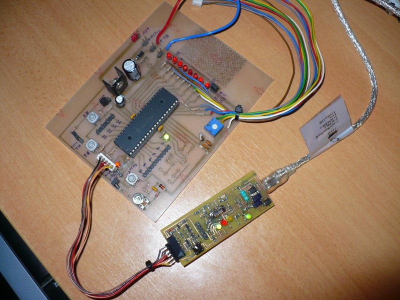

Elkészült a Programmer-To-Go funkciót is tartalmazó, majdnem teljesen furatszerelt PicKit2 klón nyákterve. Egy kis korrektúrára szeretném megkérni a hozzáértőket. Sziasztok
Szia! Ennek aztán fognak örülni kik most építik a klónt és nem bírnak az SMD-vel!

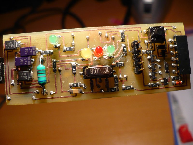

Sikerült megépíteni a Watt féle PICKit2 klónt. Elsőre sikerült minden, ahhoz képest hogy ez az első SMD panelom.
Nagyon szép munka, gratulálok(szebb, mint az enyém!)! Jó égetést!
Szép lett nagyon.
Egy észrevételem van csak: az USB csatlakozó alatt van egy 100n és közvetlen alatta egy 1k ellenállás, viszont Te 2k2-t raktál. (csak azért vettem észre mert én is éppen csinálom az égetőt, és feltűnt a szokatlan érték )
Profi munka

Köszönöm az elismeréseket meg az észrevételt!
