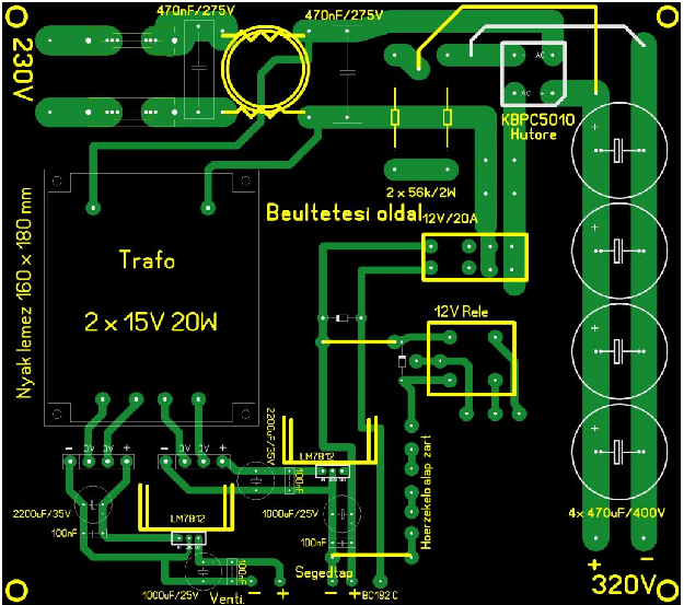

Na akkor kérdeznék a képhez.
Ez igy egy komplett gépezet?vagy csak részlet?
Nem ez csak a fő és segéd táp! Olvass tovább! azért ennél bonyolultabb!

Sziasztok mindenkinek, szeretnék bekapcsolódni a beszélgetésbe egyenlőre csak elméleti síkon. Egy jó pár napot rászánva nézegettem a fórumot és meg szeretném építeni a csatolt képen lévő kapcsolást. Ami 16A-es hálózatra van tervezve, de nekem otthon 25A-es hálózati automatám van. A kérdésem az lenne miben kellene megváltoztatnom a kapcsolást hogy nagyobb kimenő áramra tegyek szert. Előre is köszönöm válaszotokat.
Oldalanként 2-2 izmos IGBT elég,de lehet 3-3 darab is.A meghajtó trafóba csak EI mag esetén kell a légrés (saját tapasztalat,légrés nélkül,EI magos megoldásnál a potméter alsó és felső negyedében leszakad a vezérlés), EE20-25 magoknál nem kell légrés. 6 pár U57 főtrafónak tudja a 150A áramot,de utána 2 pár U57 magra kell a fojtót elkészíteni.A primernek nem kell 170 szál 0,3mm huzal,de olyan 45 szál (3,2mm2) elég,szekundernek viszont 0,3mm huzalból kb. 310 szál kell (22mm2).
A kimenő áramra olyan 200A-re gondoltam és olyan 32V-ra a feszültséget, ugyanis ha lehet akkor CO-gépet szeretnék vele hajtani.
