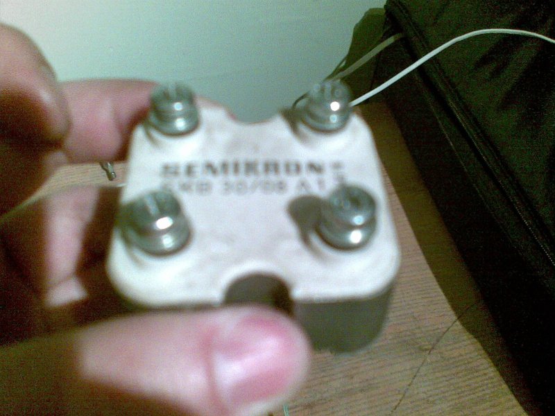

Találtam egy aranyos 800V/30A-es graetz-et pont jó lesz! ![]()
A töbiekkel ellentétben én nem javaslom a táp átalakítását greatz hidasra (de lehet, csak kérdés, hogy a trafónál szét lehet-e biztonságosan venni a közösítést). Szerintem maradjon közösítve az anódfesz testjével a fűtések egyik fele, és maradjon az egyutas egyenirányítás annyi módosítással, hogy először dobd ki belőle a három sorbakötött diódát a kiegyenlítő ellenállásaival együtt, rakj be helyette egy alkalmas diódát (1N4007, BY238, BA 159 stb.), ezután egy puffert (lehet 20 µF is), majd egy ellenállás (220 Ohm) és mégegy puffer (50 uF). A pufferek negatívja természetesen a közös testre megy.

Akkor a tápegység greatz hidas lesz köbzoli javaslata szerint ugye ? ![]()
