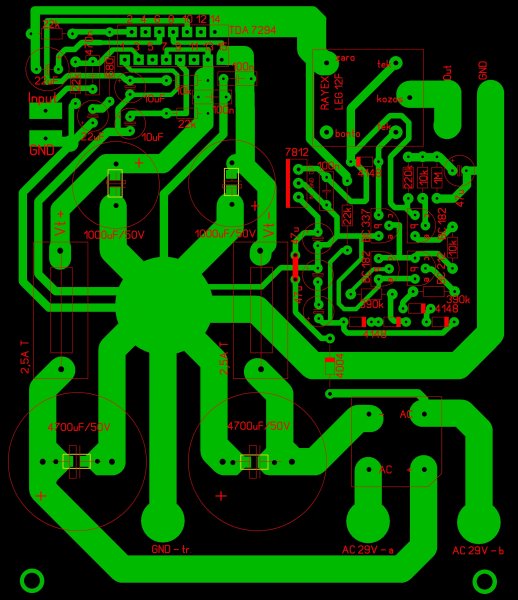

(#) djhua válasza hapro hozzászólására (») Jan 26, 2010 / 1
Es ha ehhez kotom a 2x23V ?
Nem lessz jo ?
Kep !!
(#) hapro válasza djhua hozzászólására (») Jan 26, 2010 /
Teljesen jó lesz.
Koszonom szepen !
