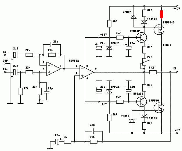

(#) water válasza Cunici hozzászólására (») Jan 27, 2010 /
Az ellenállást nem a drain-be hanem a source-ba kell rakni. Hogy mekkorát az sokmindentől függ. Függ a pápfesztől, a terhelőimpedanciától, és attól is hogy milyen védelmet akarsz. Ha csak egy sima áramkorlátot, akkor akkora fesznek kell esni az ellenálláson hogy ki tudjon nyitni egy tranyót. 8ohmos terhelésnél ez általában 0,33-0,47ohm körül van, utána kéne számolni. 4ohmos terhelésnél fele akkora, mert akkor 2* akkora áram folyik.
A Vf2-nél a védelem elég kritikus, mert a betett ellenállás a vezérlőjelet is megeszi, rontva ezzel a kivezérlést.
Megfelelően kell méretezni és akkor jó lesz. Ha csak rövidzár védelem kell és nem áramkorlát, akkor jobb egy visszahajlót beletenni. Ennek az (is) a lényege, hogy elő van feszítve a tranyó, így a nyitásához nem kell 0,6V hanem mondjuk csak 0,2. Ekkor elég egy 0,1ohmos ellenállás is, nem fog annyit fűteni, és a vezérlőjelet sem eszi meg.

(#) Cunici válasza water hozzászólására (») Jan 27, 2010 /
Hello köszi a választ , és ha beteszek elé egy előerősítőt akkor az valamekkorát növel a vezérlő jelen nem?
Ha jól értem akkor a képen jelzett helyre kell betennem az ellenállást ?
Én úgy olvastam anno hogy 0,22ohm körül elég neki ,bár ez a 0,33-0,47 nem nagy eltrés. A tápfezs az 40 V lenne így hogyan számoljam a dolgokat.Szóval egy kis magyarázást kérnék az ellenállás méretezésének elméletéről, ha esetleg más erősítőbe is ilyet kellene tennem , és áramkorlátot szeretnék benne megvalósítani.
Előre is köszönöm a választ.
Itt nem a bemenőjelről van szó, hanem a dióda-820ohm alkotta láncon eső feszültségről ugyanis ez nyitja ki a fetet. A tranyón folyik kb. 4mA ez pont annyi feszültséget ejt az R-D tagon hogy a fet kinyisson. Általában 3,4-3,6V kell neki hogy kinyisson, ha ott van a source-ban egy ellenállás amin esik még plusz 0,6V, nem fog kinyitni. A tranyók áramát pedig nem lehet a végtelenségig növelni hogy nagyobb legyen a feszültségesés az RD tagon.
Azt nem írtad hogy 4 vagy 8ohmot fognak-e hajtani. A tápfesz 40V lesz vagy 2*40V?
2*40V-nál csak 8ohmos hangfalat használj, vagy csökkentsd a tápfeszt. Ha nem fogod változtatni a terhelést akkor (de csak is akkor) visszahajló áramkorlátot javaslok.

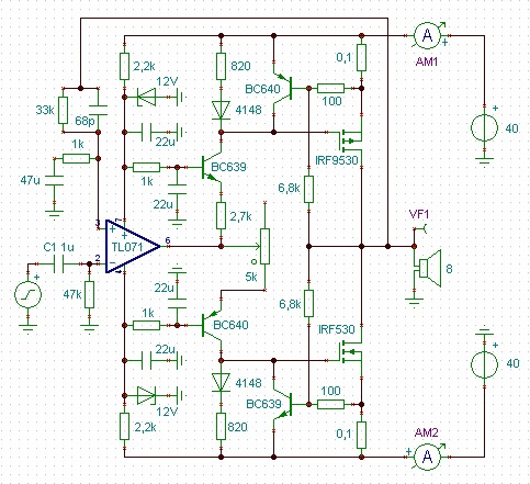

Nos számoltam és a 4mA és a 820ohm -all ez azt jelenti , hogy itt 3,28V esik ami a nyitáshoz kell , bár én úgy tudom , hogy a diódákon is esik kb 0,7V vagyis a nyitás kevesebb feszen következik be , illetve magasabb amperon (így nagyobb feszen is ) .A lényeg az lenne hogy itt mekkorára nő fel az ampre és a fesz ?Tehát amikor mondjuk a tranyó eléri a 15A kivezérlést akkor itt mekkora a felvétel ? A tranyó 19 A ig bírja ezt a határt szeretném korlátozni 15re. És a tápom 2*40V és hát jó lenne valami olyan megoldás ami műkködik 4-8 ohmos hangszróknál is , mert mint mondtam , máskor is majd ilyen akadályba ütközhetek és szeretnék tisztán látni ebben a témában . Egyébként arra gondoltam , hogy esetleg csökkenteni lehetne a 820 ohmos ellenállást és ehez mérten betenni a figyelő ellenállást .
Csináld meg a rajz szerint, így jó lesz 4 és 8ohmra is csak a 6,8k-s ellenállásokat majd nagyobbra kell cserélned mert így 4 ohmon már 40-50W-nál korlátoz. Nincs most kedvem számolni vagy szimulálni, majd kikísérletezed hogy mekkora kell.
Az 5k-s poti helyett tegyél sorba egy 2,7k-t és egy 1k-s trimmerpotit.
A 0,1 ohm 2W-os fémréteg.

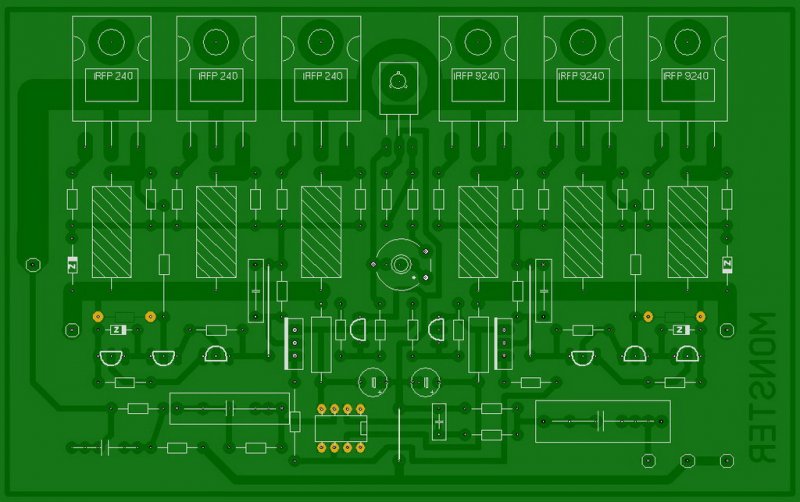

(#) nikolatesla hozzászólása Jan 27, 2010 /
Helló!
Azt szeretném meg kérdezni,hogy kinek van meg ennek a a nyáknak a kapcsolási rajza?Vagy valaki nem tud hasonló és egyszerű max 200W Fetes erősítőt nyákkal meg a többivel?
(#) hapro válasza nikolatesla hozzászólására (») Jan 27, 2010 /
Ha itt rákeresel ennek a nevére, akkor neked is meglesz a kapcsolási rajza.
