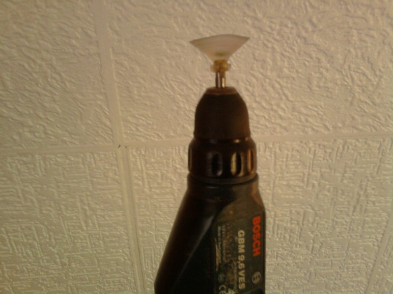

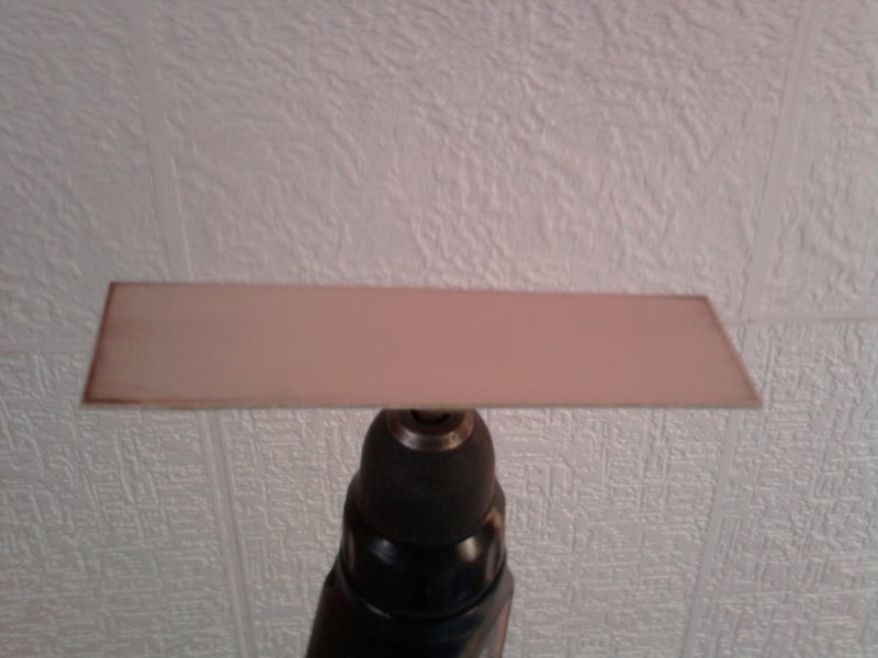

Hali urak.
Biztos mindenki szembesült P20-as nyák gyártásnál
egy bosszantó tényezővel a lakk felvitelekor nem a megfelelő módon terül szét (zárványos márvány mintás).
Én egy nagyon hatásos módszerrel szabtam gátat egy tapadó korong és egy aksis fúró segítségével.
A művelet a kővetkező a t korongot egy közbetéttel a fúróba fogatom és erre a korongra teszem a meg tisztított nyákot le fújom a lakkal és azonnal meg pörgetem és a fölös lakk azonnal le csapódik a centrifugális erőtől.
Érdemes a pörgetést egy dobozban végezni ,hogy a környezetünkre ne csapódjon a lakk a lényeg a nyákot úgy tegyük a korongra ,hogy a korong a nyák közepére kerüljön így az esetleges kóválygó rázkódást elkerüljük.
Ja a lényeg a gyorsaság a lakk felvitel és a pörgetés között.
(#) gulasoft válasza dizi hozzászólására (») Jan 27, 2010 /
Ilyet írt már valaki, csak mi van ha a korong elenged? De jó módszer, a középpontól kifelé nem lesz eltérő vastag a festék?

(#) dizi válasza gulasoft hozzászólására (») Jan 27, 2010 /
Biztos írt már valaki erről de én nem olvastam végig ezt a 713 oldalt .
Ha jobb minőségű korongot használsz és azt egy kicsit meg nedvesíted biztos nem engedi el én pörgettem már vele 20x20-as nyákot is.
Ha ügyes vagy és nem tökölsz sokat a fújás és a pörgetés között akkor nincs ideje a lakk felületének meg kötni és a felesleg letud csapódni,és egyenletes lesz a felület.
Amit nem szabad,extrém magas és alacsony hőmérsékleten fújni (30cfok és 10cfok) a legbiztosabb a szoba hő m.. 20cfok mert 30 fokon azonnal meg indul a száradás hidegben pedig rádermed.
Gyorsabb száradás érdekében még véletlenül se melegítsük elő a nyákot, fújás után a lakk egyből meg tapad és nem tud szétterülni.
