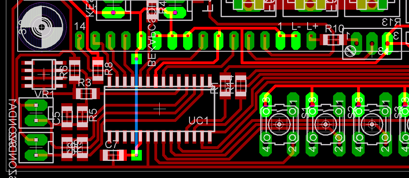

PIC18F2520-val építkezem most és igen, a PORB-n vannak a felhúzó ellenállások. Nekem pedig pont a PORTB-re kellenek!

„PIC18F2520-nak két VSS lába van. Ugye elég ha csak az egyiket kötöm be?”
Nem! Szerinted minek tettek rá kettőt? Miért nem vezettek ki rajta inkább egy portlábat? Sőt, minden táplábához kell kondi is, lehetőleg 0 távolságra törekedve!
(#) Attila86 válasza watt hozzászólására (») Jan 27, 2010 /
„Ja, hogy ez már nem a kis 18F-es, amit eddig kínoztál! ”
A 18F14K50-re azért írtam eddig a programomat mert ilyen PIC-em volt itthon. De az LCD-s laminálóhoz már több I/O és más tokozás (soic) kell.
„Nem! Szerinted minek tettek rá kettőt? Miért nem vezettek ki rajta inkább egy portlábat? Sőt, minden táplábához kell kondi is, lehetőleg 0 távolságra törekedve!”
Ezt szomorúan hallom. Hát jó, akkor muszáj betennem egy átkötést...
Vagy a másik VSS láb melletti I/O portra rákötöm és beállítok rajta L szintet.
Amúgy miért vezetnek ki két VSS és két VDD lábat? Semmi haszna...

(#) Hp41C válasza Attila86 hozzászólására (») Jan 27, 2010 / 1
Több föld - táp kivezetés:
Az okokat itt leírtam...
Még egy dolog: Az összekötésnek a lehető legrövidebbnek kell lennie, az IC-n belüli átvezetésen nem folyhat áram.
Ment már tönkre értékes IC attól, hogy a kivezetései nem közvetlenül egymáshoz voltak kötve, hanem a földvezeték két távoli pontjához. A nagyobb áramú vezérlés kikapcsolásakor a két föld között fellépő feszültség hatására meg nem engedett nagyságú áram folyt át az IC földkivezetései között a tokon belül...
(#) Attila86 válasza Hp41C hozzászólására (») Jan 27, 2010 /
Köszönöm a válaszokat!
Remélem ez nem túl hosszú.
(#) potyo válasza Attila86 hozzászólására (») Jan 27, 2010 /
Mondjuk, hogy jó, de azért inkább úgy tervezd a nyákot, legközelebb, hogy inkább rövidebb legyen.
