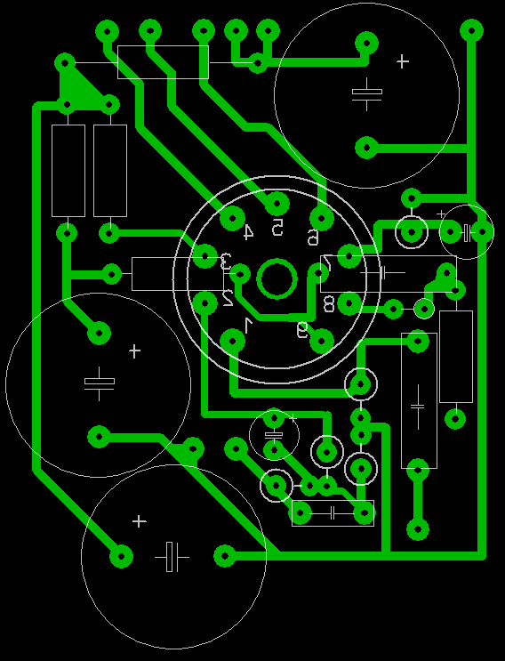

Már korában érdeklődtem csöves erősítők iránt, neki is álltam egynek, csak érettségi, nyelvvizsga, jogsi, barátnő, egyebek elvitték az időmet, és nem tudtam foglalkozni elektronikával. PCL86-ból szeretnék sztereot két darab SE-vel. Ezt találtam itt a topic-ba. Módosítottam az én alkatrészeim méretére, meg kicsit kiegészítettem (foglalat mérete lehet hogy nem jó még, holnap kinyomtatom a tervet, és hozzámérem), illetve javítottam, hogy megegyezzen ezzel: ezzel. Az én verzióm a csatolt képen látható. A kérdésem igazából az lenne, hogy miféle táptrafó kell hozzá? Illetve honnan lehetne beszerezni? (Nincs valakinek olcsón? ![]() Illetve a rajzon jelölt 250V az egyen vagy váltó? Előre is köszönöm a válaszokat!
Szia, ez egy nagyon jó hangú kapcsolás, a +250V természetesen egyen feszt mond, ha sima graetzes egyenirányítást használsz, puferelve, akkor szerintem 220V AC trafó kell, és a CRC szűrés úgy kellene méretezni, hogy 50V essen rajta.
