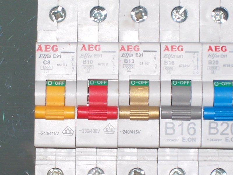

Nem csak matematikailag helyes, amit írtam! Van 2 A, 4 A, 8 A, 13 A kismegszakító az áramszolgáltatóknál. Új kiépítéseknél, ahol egyenlőre egy fázist használnak az építkezéseknél rendszeresen igénylem a fenti leosztással a 3 fázist. Volt már arra is példa, hogy úgy igényeltük meg az összesen 32 A-t, hogy 16A, 8A, 8A. Azt tudni kell, hogy a 2, a 4 és a 8 A-s kismegszakítók alapban C karakterisztikájúak az áramszolgáltatóknál.

Kis kiegészítés az írásomhoz, hogy nem kábítalak a hülyeségeimmel:
8 A-es kismegszakító színjelölése: úgynevezett napsárga, erősebb árnyalatú, mint a 25 A-é.
13 A-es színjelölése arany.
Ha leírod, hogy lehet ide fényképet felrakni, akkor lefényképezem és felteszem. Van itthon is belőle pár darabom jelenleg is.

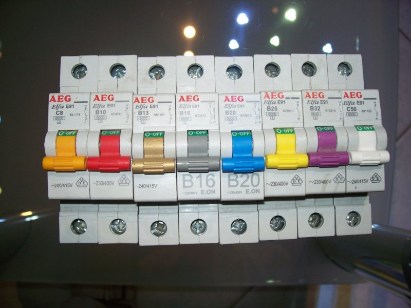

(#) ego2 válasza Rumcájsz hozzászólására (») Jan 24, 2010 /
A képek:
(#) gg630504 válasza ego2 hozzászólására (») Jan 24, 2010 /
Ez a narancs-piros-arany-szürke-kék-sárga-lila-fehér színezés általános? Vagy az lesz? Nagyon szép!
(#) ego2 válasza gg630504 hozzászólására (») Jan 24, 2010 /
Ezer éves színkódok. Gondolj csak a Db típusú olvadó betétekre. Csak kismegszakítónál nem nagyon használják. Az itteni színek általánosan használtak a szolgáltatónál, hogy ne lehessen manipulálni az amper értéket a megszakító átcímkézésével.
A 2 A-es rózsaszínű, a 4 A-es most nem jut eszembe, (de holnap lefényképezem az egyik utolsó ideiglenes mérőhelyemet), a 6 A-es zöld, a 40A-es fekete.

(#) _ampervadasz_ válasza ego2 hozzászólására (») Jan 24, 2010 /
Üdv kisegítelek: 4A -es a barna Egyébként teljes mértékben igazad van (ezt a többieknek mondom)

(#) Rumcájsz válasza ego2 hozzászólására (») Jan 24, 2010 /
Köszönöm a képeket! Azt igérted hogy a 8 -s a 13A-es E-ON logós lesz! Valahogy mégsem az....

(#) ego2 válasza Rumcájsz hozzászólására (») Jan 25, 2010 /
Valóban, de most csak ezek voltak itthon, egy régebbi széria tagjai. A most kiadottakon már rajta van a jelzés.

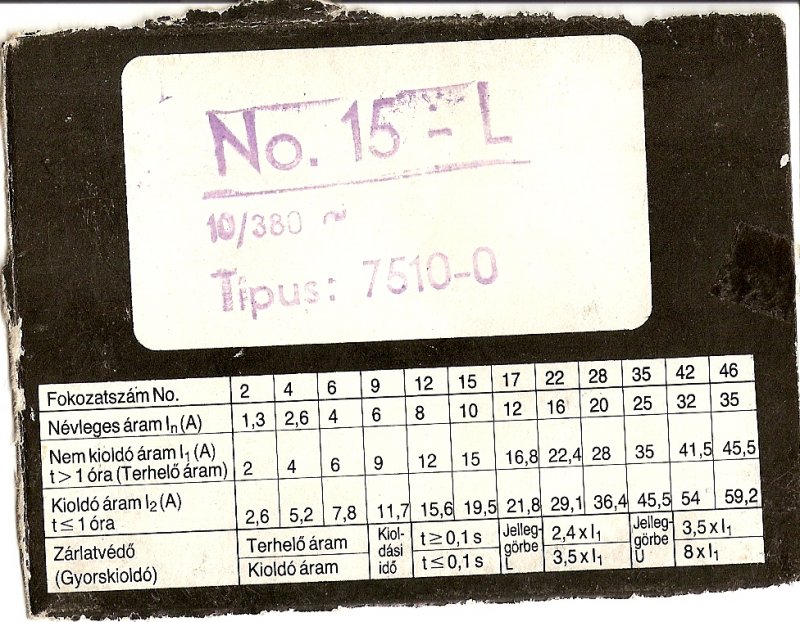

(#) gg630504 hozzászólása Feb 3, 2010 /
Ez ugye 22 amper lomha?
(#) kendre256 válasza gg630504 hozzászólására (») Feb 3, 2010 /
Én 16A-esnek gondolom, de majd a szakemberek megmondják...
(#) Imi65 válasza gg630504 hozzászólására (») Feb 3, 2010 /
Ez - amint a színe is mutatja - 16A névleges áramú Bakony gyártmányú kismegszakító.
Terhelhetősége: Ítéletnapig 16A
Azonban - hasonlóan az olvadóbiztosítóhoz - van némi túlterhelhetősége. 22A-t elvisel több, mint 1 óra időtartamig, és ennek a 2,4-3,5x-öse az ami 0,1 másodperc alatt kioldja. A szakirodalom szerint az L vezetékvédő karakterisztika.
