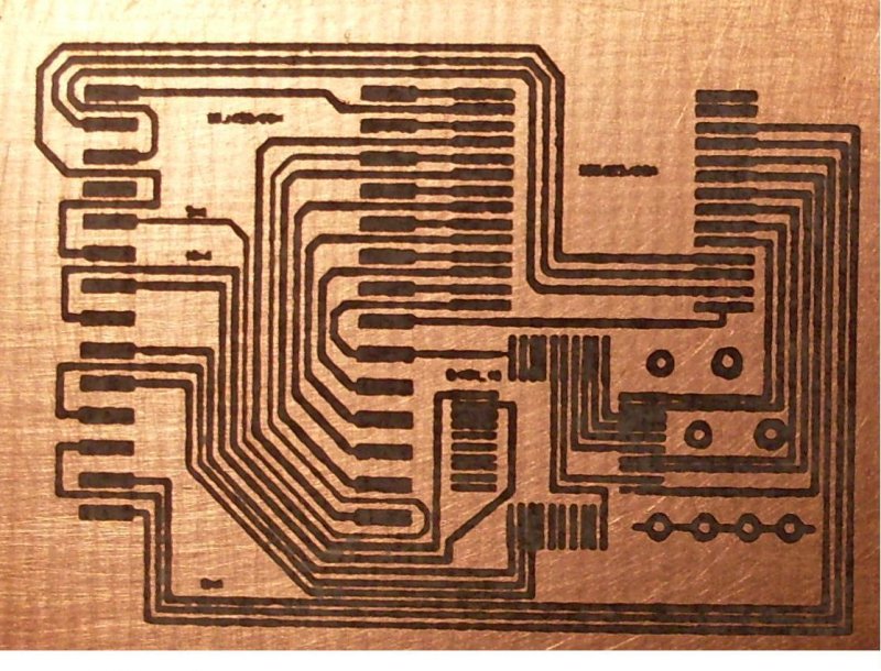

Én is elkészültem a Teszt_panel4-el. Egész jó lett. Ma egy pár dolog megszívatott, legfőképpen a triac! Találtam egy nagyot szerencsére, jól működik! A másik triac áteresztette a fesz felét, ezért a hőfok elszállt, ill. nem annyi volt, amennyinek hittem, beállítottam. Most megint jó a hőfok és az eredmény ez lett.
5, 8, és 10mil-es vonalakat láttok.
Teszt_panel4_normal
A macrot már fel se teszem, mert nem tudjátok a helyén kezelni!

Nem HP nyomtatód van?
Milyen vastagok a vékonyabb vonalak? 0,5mm?

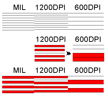

(#) pici válasza Attila86 hozzászólására (») Jan 30, 2010 /
Értelek, csak ezzel pont átvered magad.
Ha húzol 1200DPI-ben pár db 1 miles vonalat egymás mellé akkor azthiszted amit kinyom az is lesz amit rajzoltál, pedig nem.
Csatoltam az ábrát.
MIL - 1200DPI - 600DPI
A nyomtató monokrom, csak feketét tud nyomtatni, azt is csak raszteresen. Két raszter közé nem.
Az első ábra a mil - DPI felbontást mutatja.
Ha van PhotoShopod próbáld ki, hozz létre pici pl 30x30-as "bitmap" (monokrom) ábrát, húzz vonalakat néhány páros, majd néhány páratlan sorba. Majd méretezd át az ábrát feleakkorára (1200DPI->600DPI)azaz 15x15-ösre (DPI-t nem kell változtatnod nem számít az ábrának)
Meglepve tapasztalhatod, hogy a páros sorok eltűnnek, a páratlanok meg egybefolynak...
(második ábra)
Úg ygondolom a nyomtató-lamináló teszthez NEM a nyáktervező kimenete a megfelelő teszt.
Az utolsó ábrán 4db 1 miles vezető látható 1 miles szigetelóvel. Ez 600DPI-n csak 2 marad, de nem 1 milesek!
A tervező programok trükközhetnek, de a nyomtatót nem tuják átverni.
Gondolom Attila, Te is azért nyomtad 1200DPI-be, mert 600DPI-ben sz@rul nézett ki...
Ja és ne feledjükm a PDF tud vektoros ábrát, amit jól felnagyítva se pixelesedik. Ezért jól nézki, de nem az jön ki a nyomtatóból.

Samsung ML1640 mono laserprinterem van. A vekonyabbik vonal 0.4mm, de maskor mar csinaltam 0.3mm-t is, ami nekem szinten jo minosegu lett.
(#) watt válasza pici hozzászólására (») Jan 30, 2010 /
Mit javasolsz, milyen grid és milyen vonalvastagság az, ami a nyomtatókhoz passzol a nyáktervezőből azonnal?
Egyébként értem amit írsz, de nekem a CM2000 nagyon jól kezeli a 600DPI-s nyomtatót(tudna 1200x600-at is, de nem használom, mert az meg felemás). A nyomatokban nem tudok felfedezni hibát, bár az igaz, hogy 5mil alá nem megyek, mert nincs értelme, itt meg az 1mil nem látszik.

Igen, gondoltam, hogy 0,5 körüli. Elhiszem, hogy a 0,3-mal sem volt gond. Próbáld meg felvasalni a Tesz_panel4-et, kíváncsi vagyok, főleg, ha netán ki is maratod!
Persze tudom, hogy a legtöbb esetben nincs szükség ilyen vékony vonalakra.
A másik, hogy ha makróval fényképeznéd, hátulról lámpával átvilágítva, te is láthatnád a csipkés széleket, amik század mm, nagyságrendben vannak és nagyítóval sem nagyon látszanak. Ha valaki ezt hibának véli, akkor nézzen meg mikrószkóp alatt egy légylábat, meg fog lepődni, hogy nem síma!
A nyomtatódról még annyit, hogy valószínű hasonlóan alacsony hőfokon olvad a festéke, mint a HP-knek, ezt már tapsztaltam mások beszámolójából. Persze az is lehet, hogy egyes gyártók is más-más port használnak! Függhet ez attól, hogy milyen gyors a nyomtató, vagy hogy milyenre sikerült a fűtése. nekem pl. 150°C alatt nem tapad át rendesen, de itt meg bejön a hengernyomás kérdése is, amit én keveslek. Pedig először azt hittem, hogy ez nem számít annyira, azt hiszem tévedtem...

Annyit, hogy nagyítóval nem lehet ekkorára kinagyítani és az se mindegy a látvány szempontjából, hogy honnan világítod meg!
Teszt_panel4_hátsó átvilágítás_makró
Teszt_panel4_elülső világítás_makró
