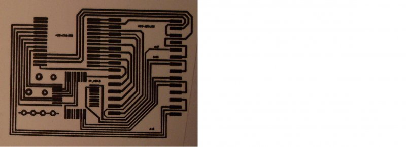

Én is elkészültem a Teszt_panel4-el. Egész jó lett. Ma egy pár dolog megszívatott, legfőképpen a triac! Találtam egy nagyot szerencsére, jól működik! A másik triac áteresztette a fesz felét, ezért a hőfok elszállt, ill. nem annyi volt, amennyinek hittem, beállítottam. Most megint jó a hőfok és az eredmény ez lett.
5, 8, és 10mil-es vonalakat láttok.
Teszt_panel4_normal
A macrot már fel se teszem, mert nem tudjátok a helyén kezelni!
(#) watt válasza Little hozzászólására (») Jan 29, 2010 /
Nem HP nyomtatód van?
Milyen vastagok a vékonyabb vonalak? 0,5mm?
(#) watt válasza patexati hozzászólására (») Jan 29, 2010 /

(#) Little válasza watt hozzászólására (») Jan 30, 2010 /
Samsung ML1640 mono laserprinterem van. A vekonyabbik vonal 0.4mm, de maskor mar csinaltam 0.3mm-t is, ami nekem szinten jo minosegu lett.
(#) watt válasza pici hozzászólására (») Jan 30, 2010 /
Mit javasolsz, milyen grid és milyen vonalvastagság az, ami a nyomtatókhoz passzol a nyáktervezőből azonnal?
Egyébként értem amit írsz, de nekem a CM2000 nagyon jól kezeli a 600DPI-s nyomtatót(tudna 1200x600-at is, de nem használom, mert az meg felemás). A nyomatokban nem tudok felfedezni hibát, bár az igaz, hogy 5mil alá nem megyek, mert nincs értelme, itt meg az 1mil nem látszik.
(#) watt válasza Little hozzászólására (») Jan 30, 2010 /
Igen, gondoltam, hogy 0,5 körüli. Elhiszem, hogy a 0,3-mal sem volt gond. Próbáld meg felvasalni a Tesz_panel4-et, kíváncsi vagyok, főleg, ha netán ki is maratod!
Persze tudom, hogy a legtöbb esetben nincs szükség ilyen vékony vonalakra.
A másik, hogy ha makróval fényképeznéd, hátulról lámpával átvilágítva, te is láthatnád a csipkés széleket, amik század mm, nagyságrendben vannak és nagyítóval sem nagyon látszanak. Ha valaki ezt hibának véli, akkor nézzen meg mikrószkóp alatt egy légylábat, meg fog lepődni, hogy nem síma!
A nyomtatódról még annyit, hogy valószínű hasonlóan alacsony hőfokon olvad a festéke, mint a HP-knek, ezt már tapsztaltam mások beszámolójából. Persze az is lehet, hogy egyes gyártók is más-más port használnak! Függhet ez attól, hogy milyen gyors a nyomtató, vagy hogy milyenre sikerült a fűtése. nekem pl. 150°C alatt nem tapad át rendesen, de itt meg bejön a hengernyomás kérdése is, amit én keveslek. Pedig először azt hittem, hogy ez nem számít annyira, azt hiszem tévedtem...
