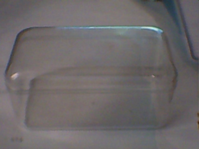

(#) adamisbalint hozzászólása Jan 30, 2010 /
sziasztok
szerintetek ez a doboz jó lenne a tápomnak?

(#) kadarist válasza adamisbalint hozzászólására (») Jan 30, 2010 /
Szerintem nem lenne jó.
