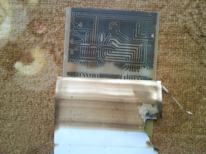

Urak ! Találtam itthon egy fénymásolóból kimentett
"égető" hengerpárt , és a vicc kedvéért kipróbáltam egy darab panelon . Egy percig fűtöttem a saját halogén csövével (hőfokszabályzás nélkül ) és ezután kézzel áttekertem a panelt . Ami érdekes volt számomra :
teljesen megbarnult szinte égett a papír , viszont a rajzolat tökéletesen át került a panelra ! Nem lehet hogy a motor lassítása helyett inkább a hőmérsékletet kéne
drasztikusan emelni ? Azért még csinálok egy két próbát
ha sikerül beszereznem pt100 szondát .
(#) kaqkk válasza kaqkk hozzászólására (») Jan 31, 2010 /
Csináltam róla egy képet az érdekesség kedvéért, ja és még annyi hogy a másik oldalon magától felpördült a papír ! Semmi nem maradt a panelon csak a tonerfesték.

(#) watt válasza kaqkk hozzászólására (») Jan 31, 2010 /
Hát ez elég rossz lett.

(#) llaci56 válasza kaqkk hozzászólására (») Jan 31, 2010 /
Erről a panelról hol van a réz? Kimarattad hibás maszkolással?

(#) kaqkk válasza watt hozzászólására (») Jan 31, 2010 /
Ahol folyamatosan sikerült tekernem ott a rajzolat 100% ban át égett a nyákra (a gnd felület nem egybefüggő hanem hálós !)
