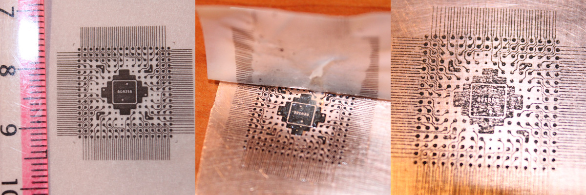

Na megcsináltam a pausz tesztet, eredmény: zsákutca
Sajnos a pausz kiszámíthatattlan. Simának tűnik a felülete, kellően kemény(nem deformálódik) és a hőt is jól bírja. 1 kép pauszra nyomat 2 kép áztatva rajtamarad itt-ott 3 kép kézzel megdörzsölve, látszik a pausz szerkezete Van még papírötletem, de nehéz beszerezni.

Ebből én azt vonom le, hogy mi egy bizonyos vonalméret alá nem fogunk tudni menni. Ezen felül a baj jelenleg az, hogy a lamináló nem viszi át rendesen a festéket, annak ellenére, hogy szemmel tökéletesnek látszik! Valószínű a henger nyomása túlságosan eloszlik, és így nem hat elég és elég egyenletes nyomás a vonalakra. A henger is lehet eltérő puhaságú bizonyos részeken. Megpróbálom a dörzsöléssel kombinálni a műveletet. Most jut eszembe, amikor én vasaltam egy kis görgővel, amit videómagnó nyomógörgőjéből készítettem, hengereztem le a vasalatot! Na ezt is előszedem! Még egyszer köszönöm az infókat!

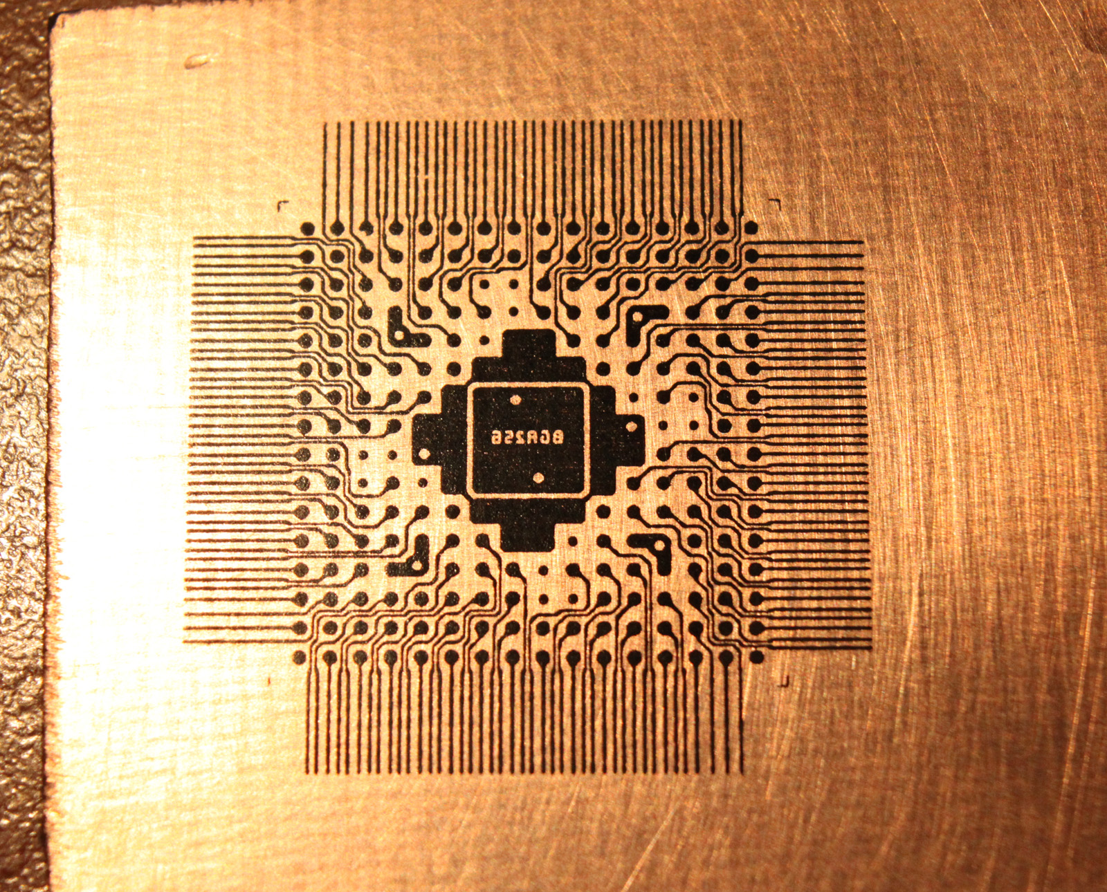

Na újabb teszt
BGA256 műnyomóval. Én nem szeretem a durva vegyszereket. Nem sósavval szedtem le. Mingyá maratom, de az eredmény sejthető a laminálás utáni kép alapján De azért jól laminál beállt a cucc.Eddig a műnyomó maradt a legjobb... nálam 130g-s

Viszont próbáltam a külön ráhengerezést és a dörzsölést is, eredmény változatlan. Mindig találok egy-egy apró hibát! Megjegyzem, ezeket simán kimaratnám és használnám, mert tollal javítható, valamint amúgy is jó lenne, de itt most nem ez a cél! A tökéletes nyomat 20-ból egyszer sikerült, és az a maratás után elég csippkés szélű lett, de áramkörileg jó. Még a 0.1mm-es vonal is egyöntetű, csak makróban látszik, hogy milyen hullámos a széle, normál képen nem. De én ezzel nem vagyok elégedett! Te is csak maratás után látod majd meg, ha látod, a hibát, ha lesz! ![]()
Hát igen, ez is tele van hibával, de egy próbát megér!
A jóslatom az, hogy sok vonal meg sem marad.

Ok, ha valaki akarna tesztelni nagyon vékony 3-5 miles vonalakat "éles" áramkori terven, az kipróbálhatja ezt.
Nincs brd mert nem tervezőprogrammal készül. PhotoShoppal gyártottam nem kevés ideig, pont azért, hogy ne legyen dpi-mil-mm torzulás. 600 DPI-s nyomtatóra készült. Nyomtatáskor kapcsolj ki minden + beállítást, semmi extra egyéb ne legyen rajta, mert rosszul optimalizálná a nyomtató. Érdekel nektek hogy sikerült. ( Az ábra 23 x 23 mm, a BGA lábak 1mm-re vannak )
