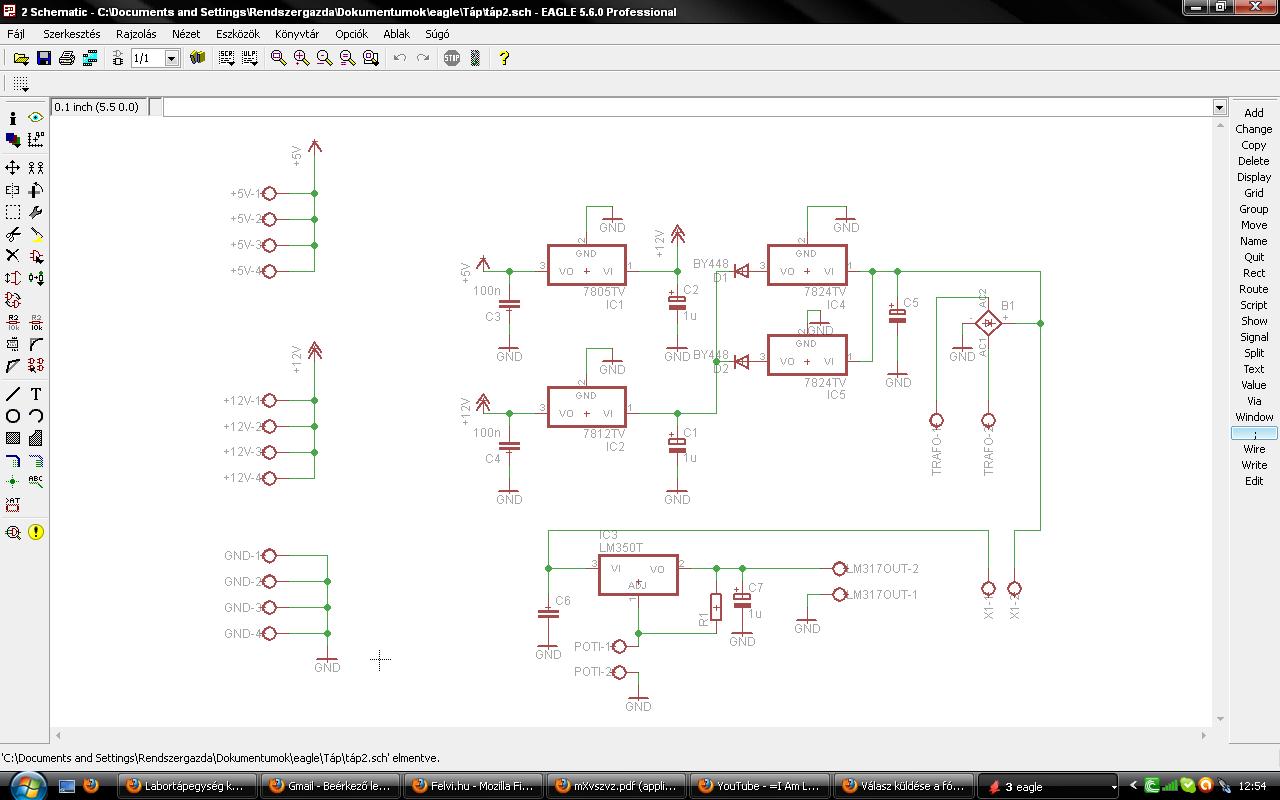

Sajnos tönkrement a PC tápom, amibe raktam egy kis tuningot, és mivel szépre meg csináltam a PC táp előlapját, úgy döntöttem hogy belerakok egy trafót, és egy pár stabilizátort, hogy az előlapon szereplő értékeket tudja. Valamint egy LM350T-t is hogy legyen szabályozható része.
Készítettem egy kapcsolást, ami ezeket tudja. Átnéznétek, hogy jó lesz-e így? Kb 24V-34V váltó áram érkezik majd a bemenetére. Attól függ hogy sikerül majd letekerni a toroidom.
(#) MolnarG válasza gydanee hozzászólására (») Jan 30, 2010 /
Azt nem tudom, hogy a 24 V-os stabilizátorok párhuzamosítása jó-e így, azt majd más megmondja. Viszont a stabilizátorok sorba kötését nem tartom jó dolognak. Csak egy példa: terheled az 5 V-osat 1 A-rel, az terheli a 12 V-osat, amiből már nem tudsz teljesen kihasználni és így tovább a 12 V-os pedig a 24 V-ost... ördögi kör, nem tudod őket egyszerre teljes teljesítménnyel üzemeltetni. Ez az én meglátásom, inkább több szekundert külön tekernék arra a toroidra
Ja és a kondik, azokat az egy µF-okat ugye nem gondoltad komolyan? Feltételezem, hogy nem pár milliamperrel akarod terhelni őket. Amperenként 1000 µF-ot szoktak javasolni.
(#) gydanee válasza MolnarG hozzászólására (») Jan 30, 2010 /
A stabilizátorok 3A-esek, kivéve a 7824-eket ami 2A-es szóval, ha a 7824esek így működnek akkor a 7812-re jut 4A. A 7812-esem 3A-es, és a 7805ösöm is. Szóval még ha 3A-el terhelem a 7812-t akkor is marad 1A az 5V-os ágban. Eddig max 600mA terhelés volt az előző labortápomon, amit használtam. Az én igényeim ez biztosan kielégítené.
A kondik értékét tényleg ennyire meg kell növelnem??

(#) gydanee hozzászólása Jan 30, 2010 /
potyo kérdésere válaszolok: (Bővebben: Link)
Nekem kaqkk barátom ajánlotta hogy tegyek mind a kettő 7824 után egy-egy diódát, mivel idézek:
„a diódák azért kellenek hogy ne tudjanak egymásra dolgozni a 7824-ek. Van szórásuk és amelyiknek picivel magasabb a kimenőfeszültsége az kilövi a másikat”

(#) potyo válasza gydanee hozzászólására (») Jan 30, 2010 / 1
Ha megnézed a 7824 belső kapcsolási rajzát, akkor abból látod, hogy ha eltérnek egymástól, akkor se fogják egymást lelőni. A 7824 csak adni tud áramot, szívni nem, tehát ha a kimenetére 24,2V kerül kívülről, miközben ez csak 24V-ot adna, akkor csak annyi fog történni, hogy az áteresztőtranzisztorát nem fogja vezérelni, mivel a kimeneten nagyobb a feszültség, mint aminek lennie kellene. Tehát nyugodtan lehet párhuzamosan kapcsolni.
(#) gydanee válasza potyo hozzászólására (») Jan 30, 2010 /
aha, azt hiszem értem.
Ezzel el is készült a kapcsolási rajz, ami elméletileg most már rendben van. Kondenzátorokat is nagyobbra cseréltem.
(#) proli007 válasza gydanee hozzászólására (») Jan 30, 2010 /
De ha már úgy is áttekered a toroidot, akkor miért nem készítesz rá egy középkivezetést. Innen leveheted az alacsonyabb feszültségű részekhez a plusz tápot. Sokkal jobb lesz a teljesítmény kihasználása és nem is fog akkorát fűteni.

(#) Sir-Nyeteg válasza potyo hozzászólására (») Jan 30, 2010 /
Egy kérdésem lenne:
nekem úgy tanítottátok (Ti a fórumról), hogy a 78XX nem viseli el, ha a kimenetén nagyobb a feszültség, mint a bemenetén. Emiatt van az, hogy a bemenetén 330nF a kimenetén meg 100nF van, ill. egyen- és szűrt tápon a kimenetére tilos rakni elkót, ha mégis, akkor a bemenetén is legyen, de jóval nagyobb.
Na most, ha ez igaz, akkor a kimenetére kell a dióda, mert különben pont az előbbi lép fel, és elhalálozik a kisebb feszültségű darab.
Vagy ez téves?

(#) potyo válasza Sir-Nyeteg hozzászólására (») Jan 30, 2010 / 1
„nekem úgy tanítottátok (Ti a fórumról), hogy a 78XX nem viseli el, ha a kimenetén nagyobb a feszültség, mint a bemenetén”
Ez igaz, csak itt ez a helyzet nem fog előállni, mert nem lesz egyiknek sem nagyobb feszültség a kimenetén, mint a bemenetén. Vagy ha lesz, akkor mindkettőn lesz, de az ellen a bemenet és a kimenet közé kötött diódával kell védekezni, nem a kimenettel sorbakötött diódával.
