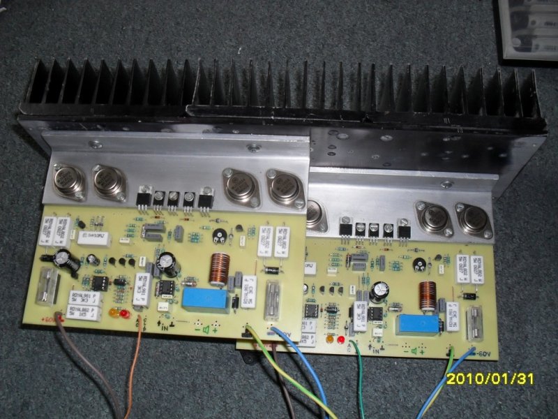

Üdv mindenkinek!
Megépitettem azt az erősitőt ami a képen van, és azt csinálta hogy hallgattam rajta a zenét vagy 10percig és pont akkor amikor vége volt a zenének és tettem volna a következő zenét akkor kivágta a biztositékot a szimmetrikus tápba, amibe 3,15A-os biztositék volt tápáganként. Ez miért lehet? A segitséget előre is köszönöm.
Így van! Dobjál bele mindent azt kész. Építettem már ebből pár példányt és még soha nem válogattam a tranyóit, és mind elsőre tökéletesen működött.
Mind a kettőt kivágta? Nem kapott rövidzárat zene közben? Lomha biztik voltak? Ezeket nem vághatta volna ki üzemszerűen, de még talán akkor sem ha gerjed. Mérd meg a végtranyókat, hogy nem e zárlatosak. Addig ne is indítsd újra.
A T3 tranyó jó hőkontaktussal van szerelve a hűtőbordára?
Ellenőrizd újra, és állítsd be ha kell. Kimeneti offset mennyi?
Bocsi hogy ilyet kérdek de mit jent az hogy "Kimeneti offset"?
Hát hogy zene közbe kapott-e zárlatot én nem tudook róla egy k610i telóról nyomattam, és kiment mind a két bizti, sőt még tetem bel mégegyszer biztit és azt a kettőt is kivágta, sima 5x20-as üvegbiztositékok.
A kimeneten lévő esetleges egyenfeszültség nagyságát mérted?
Hát legelőször amikor még csak élesztetem akkor volt 200mV
Végig kell méregetni. Erre nem megoldás a távsegítség. Mérd meg a végtranyókat, hátha zárlatosak lettek. Ha nem, akkor mérd meg a többit is. A hibakeresés sajnos ilyen babra munka.
Nem túl jó érték a 0,2V offset, de még elmegy. Milyen végtranyók vannak benne?
