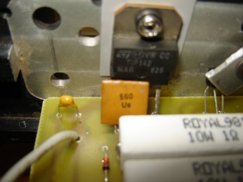

(#) demcar válasza Bassmester hozzászólására (») Feb 1, 2010 /
Megmértem a végtranyókat és mid a két végtranyó TIP142és TIP147 átment 100% -áteresztőbe és zárlatol.
És ezőrt üti ki mindig a bizotsitékot mert a tápnak is megmértem a kijövetét és 100% zárlat van a-40Vés a GND között és úgyszintén a +40V és a GND között.
Csak én azt nemértem hogy hogy tudott csak igy ni hipp-hopp kiégni.

(#) Bassmester válasza demcar hozzászólására (») Feb 1, 2010 /
A tranyók cseréje után, áramkorlátozással indítsd (25W-os izzó, a trafó primer oldalában, sorosan) Ha nem világít sokáig, akkor rákötheted élesben. Próba alatt tegyél a tápágakba 1A-T biztit és mérd a tranyók nyugalmi áramát. Kb 50-100 mA között lenne normális, de ez kapcsolásfüggő. Mellékelj légyszi egy kapcsolási rajzot, hogy könnyebben tudjunk találgatni
Kicseréltem a végtranyókat csak az a baj hogy már nincsen nekem itthon egyforma gyártótól származó tipús csak külön hagy a TIP147 az ST gyártmány és a TIP142 pedig ISC gyártmány. (lásd kép) Az nem baj?
És mondjuk BDW83D és BDW84D párossal nem menne?
És a kapcsolás:http://www.bsselektronika.hu/album.php?src=rajzok/120darling1.gif&x=921&y=599&title=Kapcsol%E1si%20rajz&lst=
Ezeket a tranyókat le kéne méricskélni, hogy mennyire lehet párosítani őket. A nyugalmi áramot beállítottad rajta próba előtt? Az 560 pF kondik benne vannak? Milyen kondikat tettél oda?

(#) szabi83 válasza demcar hozzászólására (») Feb 1, 2010 /
Csatolt képen a tranyók hamisak.
(#) demcar válasza szabi83 hozzászólására (») Feb 1, 2010 /
Hát az kár, akkor már csak a BDW tranyók maradtak amivel ki fogom próbálni
A nyugalmi áramot beálitottam 50-60mA-ra, természetesen a kondik is benne vannak, sima kerámia kondik.
Csatoltam a képet, hogy milyen kondi van benne.
(Hát nem a legélesebb kép de talán el lehet olvasni hogy mi van ráirva 560 Us)
Én közvetlenül a tranyók lábaira forrasztanám, jó röviden. De persze elvileg így is jó. Ezek a tranyók tényleg eléggé gyanúsnak tűnnek. Ha hamisak, akkor semmi jóra nem számíthatsz tőlük.
Köszönöm a választ, akkor megpróbálok beszerezni eredeti tranzisztorokat!
