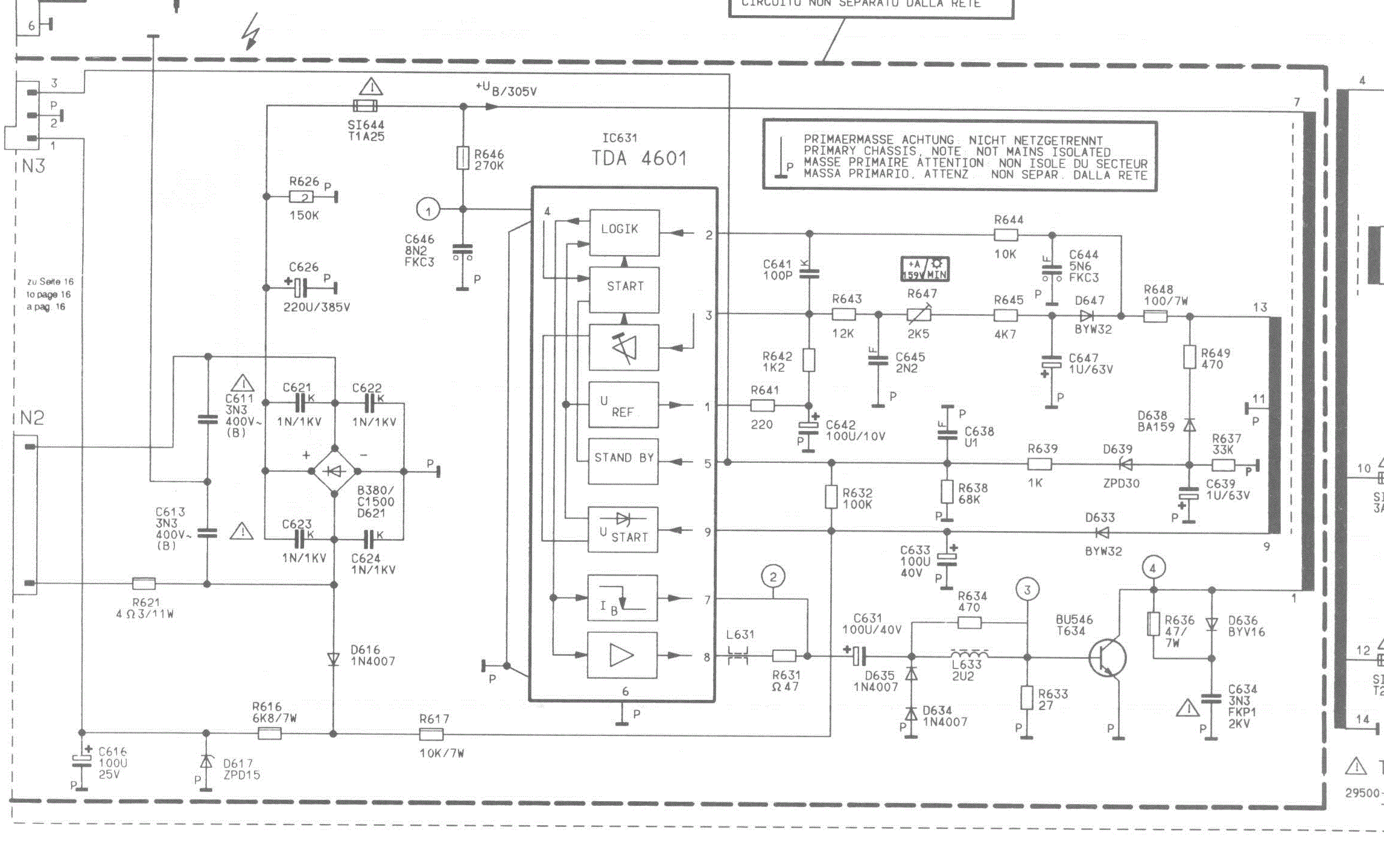

(#) CUNGI44 válasza kadarist hozzászólására (») Jan 31, 2010 /
SZIA ISTVÁN !
...NEM FOGADTAM MEG PONTOSAN A TANÁCSODAT...MERT MOST NEM TUDOK VENNI OLYAN BU808TFX-ORT AMIT JAVASOLTÁL. DE MIVEL HAJTOTT A KÍVÁNCSISÁG KICSERÉLTEM A NYÁK-ON A C613 SZ. E-KONDIT / DE ABBÓL IS CSAK 47-50 V-OST TALÁLTAM/ A BU-BÓL MEG CSAK 508 A JELZÉSÜ VAN . BEKAPCSOLÁS UTÁN KB. 20-30 MP-IG VIZSZINTES SZINES CSIKOK JÖNNEK BE -HANG IS VAN - DE AZTÁN KINYILLIK A KÉP RENDESEN. MÉG KÉSŐBB EGYSZER-EGYSZER BECSIKOZÓDIK , DE MIUTÁN BEMELEGSZIK KIFOGÁSTALANU MÜKÖDIK..........EGY DARABIG ! MERT ELŐBB-UTÓBB GONDOLOM HOGY CSAK VISSZA FOG TERHELNI VALAHOVÁ / JOBB ESETBEN CSAK A BU FOG KIMENNI , DE ILYEN ÜZEMMÓDBAN AKÁR MÉG A SORKIMENŐ IS KIMEHET.../ DE ADDIGRA MÁR TALÁN TUDUNK VENNI EGY ÚJ TV-T. MÉGEGYSZER SZERETNÉM MEGKÖSZÖNNI A HASZNOS SEGÍTSÉGED , MAGAMTÓL SOHA NEM TUDTAM VOLNA MEGCSINÁLNI... ÜDV: UJ SÁMSONKERTBŐL
(#) kadarist válasza CUNGI44 hozzászólására (») Jan 31, 2010 /
Ne új tévét vegyél, hanem BU808DFX-et. Ahhoz a tévéhez ilyen speciális típus kell. A lassú beindulást okozhatja más kondenzátor gyengélkedése is. A BU508 nagyon melegszik ennél a megoldásnál, mert nincs rendesen kinyitva. A 808-as egy Darlington, az 508 sima tranzisztor. Nem csereszabatosak!
(#) Gomezh válasza kadarist hozzászólására (») Jan 31, 2010 /
Helló! Kimértem azt a bipoláris kondenzátort és semmi baja. Esetleg lehet még valami passzív alkatrész a tettes? Vagy ténylegesen már a trafó a hibás
(#) kadarist válasza Gomezh hozzászólására (») Jan 31, 2010 /
A trafó nagyon ritkán megy tönkre. Cseréd ki a tranzisztor bázisában lévő elkót(100 µF ), valamint a kollektorra kapcsolódó egyéb elemeket(dióda, ellenállás). A kondin elég nagy az igénybevétel, előszeretettel elszáll. Ilyenkor a tranzisztor is tönkre szokott menni.
Ilyen elszállásoknál soros izzólámpán keresztül kell táplálni a készüléket. Ez áramkorlátozó szerepet lát el, megvédvén (legtöbbször) a kapcsolóelemet.

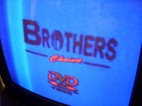

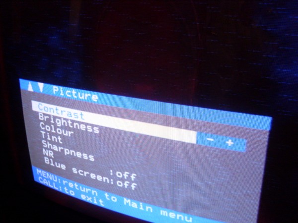

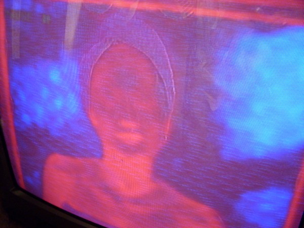

Üdvözlök mindenkit.Volna egy kérdésem,hogy valaki találkozott-emár olyan hibával,hogy én 15év alatt most találkoztam olyan hibával,van egy Toshiba tévém és negatív a kép benne.A teletex,vagy a menűje tökéletes,de a filmet negatívba adja.Ilyenkor milehet a baj?

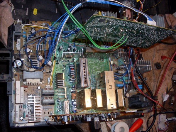

(#) skarlik hozzászólása Feb 1, 2010 /
Ennek a Tosibának itt a belseje.

(#) kadarist válasza skarlik hozzászólására (») Feb 1, 2010 /
Csak DVD-nél negatív a kép, vagy tévévételnél is.
(#) horvathrobert2006 válasza kadarist hozzászólására (») Feb 1, 2010 /
Köszi a tippet ,holnap megnézem
(#) skarlik válasza kadarist hozzászólására (») Feb 1, 2010 /
Mind a kettőnél!
Véletlenül nincs Francia normára állítva a menüben?
Viszont ha PIP-es a készülék, akkor a digipanel pusztult el.
Nalátod azt nemtudom pippes-e,de 100hz-es.A digipanelben a procira tippelsz?Én a txt panelra.Itt a tipusa:Toshiba,2896dd
A teletext-panelnek a teletexthez van köze. A digipanelnek pedig a tévéképhez. Biztosan nem a textpanel lesz a rossz.
A távirányítón nincs PIP gomb?

(#) Gomezh válasza kadarist hozzászólására (») Feb 2, 2010 /
Helló! Ezt az izzós tervet már hallottam.. ki is próbálom, csak ha jóltudom az egyenirányított hálózati fesz után olyan 340V feszültség kering, az izzót egyből tönkretenné gondolom zárlat esetén. Nameg van a tranzisztor B és E között 1 ellenállás, azis kinyiffant. Mondjuk érdekes, televagyok itthon ellenállásokkal de mindenféle van csak 27 Ohm-os nincs csak 22ohm.
Az az ellenállás gondolom védelemként is szolgál(t).
Az alkatrészeket ahogy említve lett, mérem ki folyamatosan. Eddig rossz diódával meg ellenállással nem találkoztam.
(#) Doncso válasza Gomezh hozzászólására (») Feb 2, 2010 /
Az izzót a graetz , puffer elé kell tenni, ott 230AC van csak.
(#) kadarist válasza Gomezh hozzászólására (») Feb 2, 2010 /
Az egyenáramú (pufferelt) részhez is bekötheted a lámpát.
