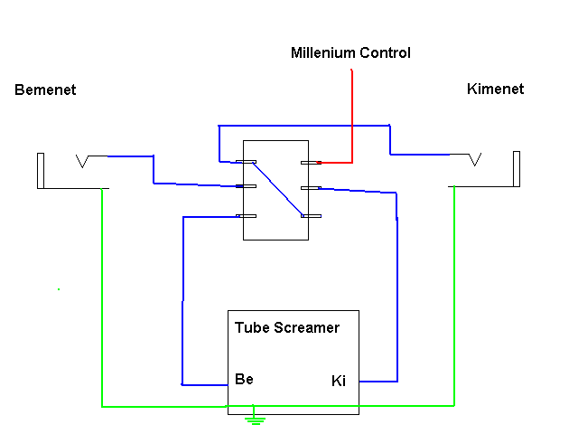

Helló!
Zsozsóó, Witti, drága barátaim, megcsináltam a bypasst, de ez nekem állandóan világít, szerintem azért, mert ha a control vezetéket rákötöm a DPDT kapcsolóra, és a DPDT kapcsoló úgymond kikapcsolásra kerül (bypass van, tisztán megy tovább a gitárhang), akkor a tranyó bázisát nem viszi le semmi a földre, hiszen a control láb egy magában egyedül álló láb, semmi más....
Csatolom a képet, hátha érthetőbb...
Ötletetek van?
(#) ZSozsóó válasza Csiszdave hozzászólására (») Jan 30, 2010 /
Nem igazán értem a dolgot.
Tehát megcsináltad a ledtrick rajzot és nem működik?
Mire kötötted rá? Ha AC csatolt az áramkör előtte, akkor bizony megette a fene..
Milyen a kapcsolása az effektnek amire rátetted?
Zsolti

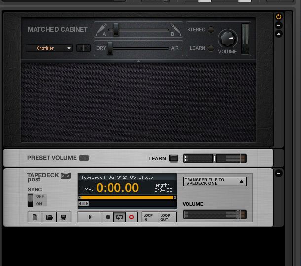

Cso, eleget téve kérésednek, bugi beállítások a leírtak szerint :
kepre_lott_vonal.mp3
(most nézem a mikrofon nem oda van állítva rigbe, majd orvosolom)

(#) Csiszdave válasza ZSozsóó hozzászólására (») Jan 31, 2010 /
Helló!
Bocs, kicsit gyors voltam tegnap este, siettem mint állat...
Nos, megcsináltam a ledtrick rajzon található kijelzőt.
Egymagában tökéletesen működik, tehát rákötök egy 9V-os elemet, és a control kivezetést ha odaérintem a 9V-os elem negatív pólusához, akkor, ahogy Te is mondtad, a bázis le lesz húzva földre, a tranzisztor nem enged át.
OK, ez így tökéletes, egymagában.
No, de ha én azt a control kivezetést (tehát a tranzisztor) bázisát a DPDT kapcsoló lábára kötöm (lásd ledtrick rajz vagy csatolmány), akkor a tranzisztor bázisa magára az effekt "kimenetére" kerül rákötésre.
Lásd csatolt jpg, a jobb megértésért.
Ergo, semmi nem fog történni, az én értelmezésemben, mint ahogyan az én esetemben nem is történik semmi, kattan a kapcsoló, villan a led, de mindkét állásban szépen világít.
Itt jön az a kérdés, amit feltettél, hogy milyen az effekt kapcsolása? Ezt a kérdést járjuk körbe, nem tudom mire gondolsz...

(#) ZSozsóó válasza Csiszdave hozzászólására (») Jan 31, 2010 /
Egy teljesen stock ts? Gyári, saját?
A kimenet kapcsolására értem, ha egy csatoló kondenzátor van a kapcsolásban a kimeneten és nincs ellenállás a föld felé, akkor soha az életben nem fog működni a dolog.
mellékelek egy képet, meg elküldöm tinában, mert látom van tinád! A "felső" bázis ellenállást lehet csökkenteni kell ,hogy 3-4V legyen a bázison, hogy világítson a led! Minden attól függ mekkora ellenállás van az effekted kimenetén. Ehhez tervezd hozzá az egész áramkört.
1., értelmes feszültség a bázisra, pl 1:2es osztó (4,5v egy 9Vos elem esetén). Lehet itt nagyobb is! Ha pl 100k van az effekted kimenetén, és beteszel 10k-t a tranyó bázisába, akkor nyílván magasabb feszültséged lesz a lednél.
2., ehhez egy előtét ellenállás számítása. Bázis feszültség, mínusz 0,6V azt kapja az emitter kör, ebből a led nyitófeszültsége, 1-2V val érdemes számolni, és ez osztva az áramal ,amit át akarsz kergetni a leden. r= U/I ugyebár.
Kb erre gondoltam, mikor az effekt kapcsolására céloztam. Ha ez így van, akkor mennie kell. Mellékelem a fájlokat!

(#) ZSozsóó válasza ZSozsóó hozzászólására (») Jan 31, 2010 /
Benéztem valamit, elnézést. A felső ellenállás legyen csak nagy. Épp az a lényeg, hogy amikor az "alsó" ellenállást beiktatja a kapcsoló, akkor a bázis feszültsége 0,6V és a led dióda nyitófeszültsége meg az ellenálláson eső feszültség alatt legyen. Mindenesetre kb ilyen értékekkel mennie kell, a kapcsoláson nem változtat, csak a magyarázaton
Bocsi!

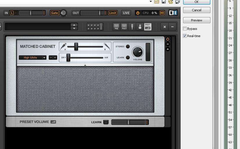

Jó estét, vettem föl gyorsan vonalba, emuláció a képen , bugi beállítás az ami le volt írva pár oldallal ezelőtt

(#) ZSozsóó válasza kefe13 hozzászólására (») Feb 1, 2010 /
Azt hiszem ezen elvéreztem, ez a láda szimuláció soha nem tartozott a kedvenceim közé, szerintem nem egy eltalált valami, legalábbis a 3ban, eléggé közép harapós ,grr-egős a 4ben már a kép is más ,szerintem hangoltak rajta valamicskét, mert ennek semmi alja nincs. Sebaj ,ott a pont
Nem volt nagyon kedvem hangról hangra lekoppintani, elég fárasztó napom volt, de a hang a lényeg. Így szól:
