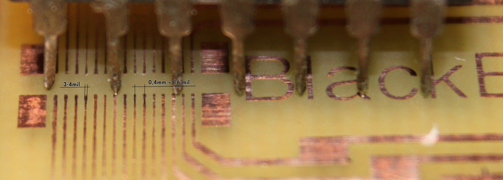

(#) watt hozzászólása Feb 1, 2010 /
Próbáltam lágy H2O2+HCL+víz előmarással, elsőre jól nézett ki a nyomat, de kimaratva ilyen lett. Mondhatnám szokásos...
Panel kézben
Makró átvilágítva
Nézzétek, mekkora az újjlenyomatom a vonalakhoz képest...
Én is azt szeretném hinni, hogy csak az előkezelésen múlik! Próbálok beszerezni vaskloridot!

(#) patexati válasza watt hozzászólására (») Feb 1, 2010 /
Szia! Szerintem a peroxidos oldat is megteszi mindegy! A nyálk olyan barna lesz utána azt finoman leöblítem egy szivaccsal utána lemosom óvatosan (ne fényesedjen ki) denszesszel és úgy bele a laminálóba! Azért mertem a végleges megoldást leírni mivel tényleg annak tűnik! Olyan mértékben tapad a festék,hogy szerintem a beállítások és a nyomtató a határeset! Ez a nyomtató csak 600DPI-t tud de egy komolyabb szerintem még jobb eredményt hozhat! A sebességről nem írtam az nagyon lassú kb 2 perc egy centi! Azért nem nyomtatom a ti tesztjeiteket mert én Sprint Layoutot használok és nincs értelme ha nem tudok fényképezni rendesen! Teszteljetek! Sok sikert! amúgy ha 0.2 mm-es vonalakat tud az már bőven megér egy cikket és semmi PIC semmi extra csak a te áramköröd ! (egyénileg átvariálva)
(#) patexati válasza pici hozzászólására (») Feb 1, 2010 /
Próbáld ki te is ez a fotó egy 2 megapixeles gagyi Samsung telóval készült ez is az asszonyé (nekem telefonom van) szerintem az alámarásokra jó megoldás és lehet finomítani te tudod nekem ez így ahogy van tökéletes! ha olyan szinten kéne nyák akkor a fotozásban keresném a megoldást! Egy hobbi szintű lamináló lenne a cél és szerintem az igényeket így messzemenő módon kielégíti! Így van egy etalon legalább a nyákban mert az nagyon változó,hogy tapad!
