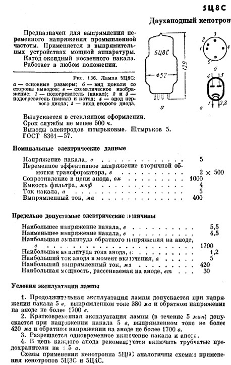

Jól hámozom ki az adatokat? 2x500volt és 1000mA tud ez cső? És csak 500 órás?
Ez egy nagyon spéci kis cső, akárhány órás, a 6C33C-emben majd ilyen lesz, annyi biztos
Ha ilyen olcsó, tőlem lehetne 200órás is
Közbe kiderítettem, hogy csak 400mA-es. De közvetlen fűtésű!
Szerintem csak 400mA-t tud ez a cső.Az 1000 a minimális anódtekercs ellenállás lesz.Jól látom, 4µF lehet a szűrőelkó?
Fűtés 5V/5A, transzformátor effektív AC feszültség 2 x 500 V, belső ellenállás 1000 Ohm, szűrő kapacitás 4.0 µF , tartós áram 400 mA!!!
Magyarra fordítva: az anód áramkör ellenállása Hogy ez most a belső e, vagy anódtekercs ellenállás lesz
1 K belső ellenálás? 4 µF szűrőkondi? Mire alkalmas?
Itt valami sántít. Ekkora fűtőteljesiménnyel, ilyen robosztus kivitelben nem hinném hogy ez egy nagyfesz egyenirányító lenne.
Экстра-мощный двух анодов кeнoтрoн (двойной диод с общим катодом).
Ami magyarul: Extra-erős két anódos kenotron (kettős dióda közös katód).
Próbáld ki triódás kötésben is (segédrács az anódra), kisebb teljesítmény, de jobb hang várható (a cső belső ellenállása jelentősen csökken, kisebb Ra-t is meghajt). Ha segédrácsot tápra akarod kötni, akkor kell oszcilloszkóp és színuszoszcillátor, mert azzal fogod tudni beállítani a szimmetrikus kimenőjelet műterhelésen (amúgy valószínűleg 5-15 K között lesz, és hidegíteni kell testre). A katódellenállást is hidegíteni kellene a GU 17-nél legalább (kb.1000 µF-al, jobb lesz a hangja), és feltétlenül mérd meg mekkora feszültség esik rajta, aztán számold ki a disszipációt a csövön. Az ECC elől az egyik szűrőtagot szervezd át a GU 17 elé (két lépcsős legyen, egy-egy lépcsőn 5-10 V essen), innentől az ECC-nek elég 1 szűrőtag is. Ha szűrés miatt van brummod, így megszűnik (két lépcső a GU-ig, onnan egy lépcső az ECC-nek + a GU katódellenállás hidegítés.)
Igen, 4 µF kondit enged mindenféle korlátozás nélkül a katódra, utána ellenállás vagy fojtótekercs és mehet az igazi (de még a 4 µF-al is figyelembe kell venni a trafó belső ellenállását, adatlap szerint).
Közvetlen fűtésű a cső gyorsan felfűt, és a kis belső ellenállás miatt túl nagy töltöáram folyna a kondiba bekapcsoláskor, ha nagyobbat engedne (ennek ellenére szoktak sokkal nagyobbat is használni, ha lassított a felfűtése, vagy más módon korlátozva van a feléledési áram, 10-100 µF-ot is (a korlátozás feltöltődés után kikapcsolható)). Az 5Ц3C-nél is ugyanez a helyzet.
Nem sántít, telejesen normális adatok egy ilyen nagy teljesítményű közvetlen fűtésű egyenirányító csőnél. Pont a nagy fűtőteljesítményből eredő (nagy termikus elektron emisszió) kis belső ellenállás és a gyors felfűtés az oka, hogy korlátozás nélkül csak 4 µF-ot lehet rákötni. Ez nem az alkalmazható puffer nagyságát jelenti, csak a szűrőkör első kondiját. Valamilyen alkalmas felfűtési algoritmussal (ami legtöbb esetben egyszerűen áramkorlátozást jelent bekapcsoláskor) nagyobbat is lehet használni.
Ha a cső belső ellenállása lenne az az 1kOhm, akkor 400 mA terhelés mellett 400V esne rajta, vagyis inkább hősugárzó lenne, mint egyenirányító...
Szerintem inkább az 1k a terhelő ellenállás értéke lenne...
