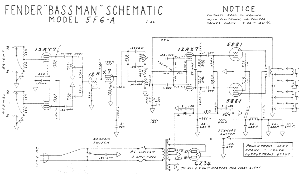

Hello, azon gondolkodom, hogy ura epitek egy kicsi PCL86-os erositot (egy mar epult par eve es boldog voltam vele), azonban most a bassgitaromhoz. Szerintetek hasznalhatom a hires fender bassman katodkovetot - hangszint a PCL-es vegfok elott? Szeretnem minnel kevesebb alkatreszbol amolyan kiserletkent megepiteni, ergo elhagynam a az elso fokozatot, a gitar a normal bemenet gain potija helyett csatlakozna. Mi a velemnenyetek?
ECC85 fűtésének egyik végét kösd testre. Mekkora az anódáram a GU17-nél?
Igen a hangszínt nyugodtan beleépítheted, a végfok elé, de ha nem akarsz preampot akkor valami pedálról kell a gitárt csatlakoztatnod mert kevés lesz a jel.
De ha már pedált fogsz használni, akkor minek a hangszín, a pedálban van. ![]() ![]()
