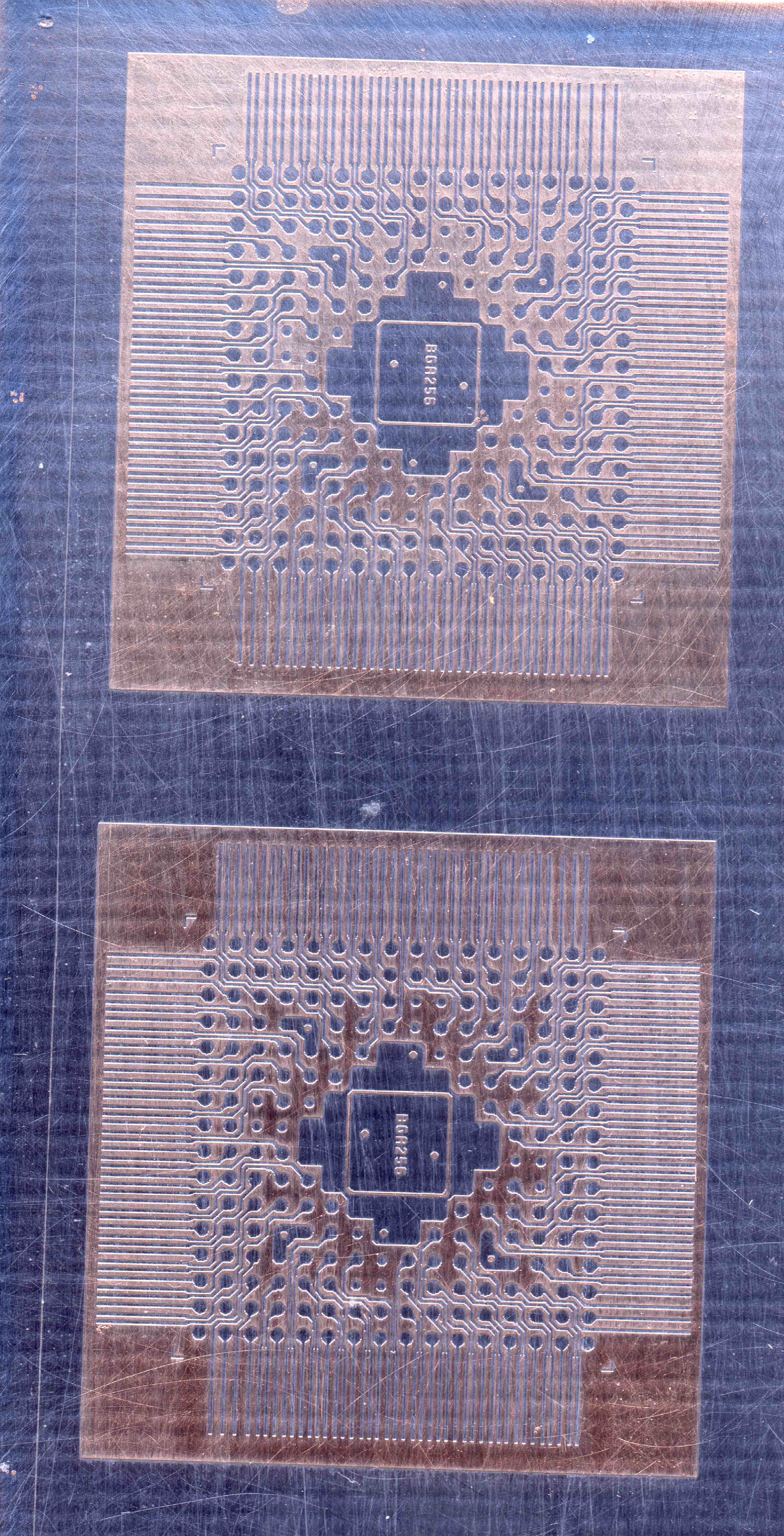

(#) gulasoft válasza emmzolee hozzászólására (») Feb 1, 2010 /
Ezt én már nagyon régen mondtam, de aki nem próbálja ki, nem hiszi el.

(#) Frankye válasza gulasoft hozzászólására (») Feb 2, 2010 /
A világért sem akarok kötekedni, de a felső NYÁK közepén lévő "keret", innen nézvést jobb alsó sarkában van egy 3 virágsziromra hasonlító alakzat. Ez mitől lehet?
Egyébként tényleg szép, bár a "háziipari" (pontosabban inkább: barkács kategóriás, tehát nem profi, sorozatgyártott, vagy arra szánt) NYÁK-okhoz képest kicsit "macerásnak" érzem. Ez persze nem feltétlenül hiba, csak a normál, házi használatra szánt és készített NYÁK-okhoz képest talán "feleslegesen" precíz.
De tényleg szép munka.
(#) gulasoft válasza Frankye hozzászólására (») Feb 2, 2010 /
Nem tudom, mondom valami maradék nyákra feldobtam egy 2 hónapja a hűtőszekrény mélyén kallódó fóliadarabot, és 2:20 alatt levilágítottam. Előtte már megcsináltam egy 19*12-es nyákot, kihűlt az előhívó és irtó hideg volt a műhelyben. Szerintem ott nem ragadt fel a fólia, mer a nyákpucolásával is spóroltam. Olyan irgalmatlan vékonyak voltak a vonalak, hogy feliratot szabadszemmel alig láttam. Még jó hogy pont ezek mellé raktam egy feliratot a nyomdának, hogy melyik az emulziós réteg, mert abból a feliratból tudtam csak.
Sajnos ez egy vámpírmeló, mert a fólia fényérzékeny. Egy sárga lámpa világít ilyenkor a műhelyben, komoly fényt csak akkor kapcsolok mikor már a maratóban ázik a nyák. Valamelyik fénycsövem komoly uv-t nyom, mert a lemart nyákról alig bírtam leszedni a fóliát úgy felkeményedett.
Ja, értem. Tehát jelen esetben nem annyira a precíz kivitel, mint inkább a megvalósíthatóság vizsgálata volt a cél. Ezesetben egészen más a leányzó fekvése.

Látom szépen felfóliáztad a mintát, amit küldtem.
Látszik rajta a nagyobb DPI felbontás, szépek a lépcsős szélek.
Kíváncsian várom a lemaratott eredményt.

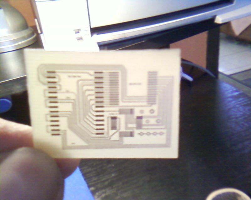

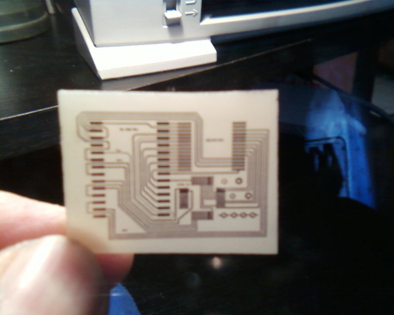

Szia! Gyors tesztek eredményei nagyon jók kivétel amit a nyomtatóm nem tud felbontani a kicsi padok de ahol van közte hézag az átkerül ugyanúgy a nyákra ez tesznek azért még jók ! Most folytatom komolyabban az nyákot nagyon gondosan kell előkészíteni! Amit lamináltam 99%-os kető is apró hiba akkor jött le mikor megdörzsöltem a nyákot! Ha kész leszek megpróbálok fényképezni és ha elküldöd a címedet még ma elküldök pár nyákot maratva csak laminálva meg pár nyomatot hozzá tesztelni!

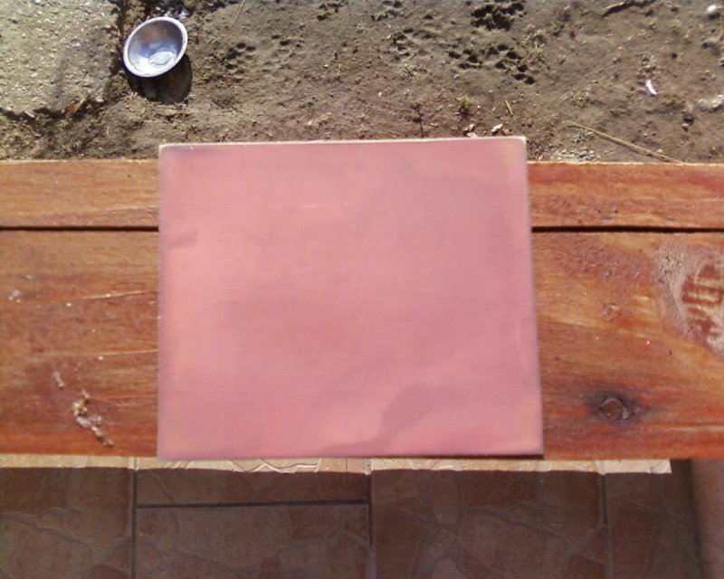

Egy nagyon híg gyorsmaratós oldatban előmart nyák már denszeszes tisztítás után! Már a laminátorban van!

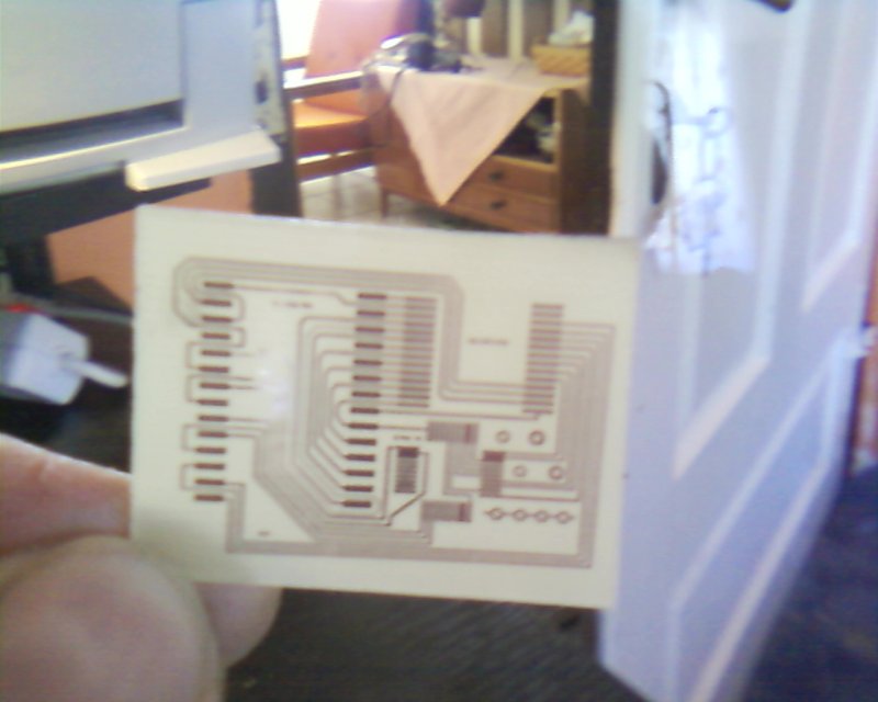

Az eredmények! Sima peroxidos gyorsmaratással szedtem le ahol összeér a pad az a nyomtatványon is úgy van talán nem tudja a nyomtató vagy valami beállítási kompatibilítási gond iylen kis méretnél! Ja hármat nyomtam a nyákra mid jó lett csak egyet marattam ki! Szerintem kihoztam mit lehet de egy 1200DPI nyomtató és mikrómaratásos módszer még javíthat az eredményen! Remélem akkor,hogy most már elhiszitek nekem ,hogy tényleg jó! A büdös életben nem fogok ilyen nyákot készíteni azért mindennek van határa

(#) patexati válasza pici hozzászólására (») Feb 2, 2010 /
Mi folyt össze?? Olvass légszíves! A nyomtató nem tud többet!

A laminátor! Lehet vele csinálni tökéletes nyákot az előmaratásos módszerrel mi egyben az alámaródást is megoldja! A vonal vastagsága nem csökken! Ez lényeges szempont szerintem és fel is tapad 99%-os a nyomat eredménye! Egy dolog van vissza a motor kiváltása DC-re (nekem az van) és lehet írni wattnak a cikket!
