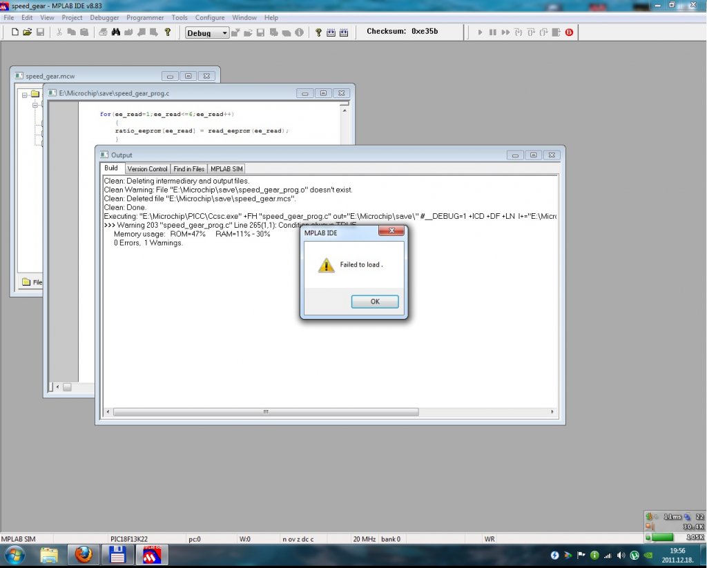

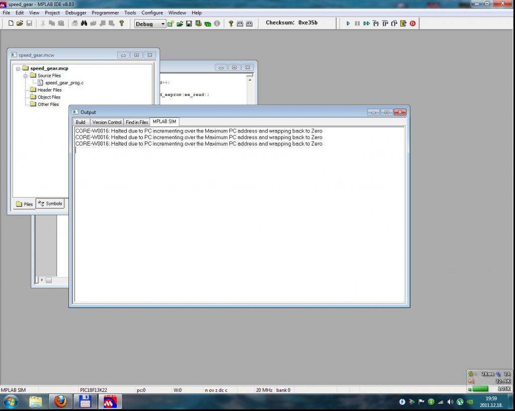

CCS+MPLAB -ot használok már egy ideje, de most hogy Windows 7-et raktam a gépemre egyszerűen nem tudom összehozni a progikat úgy hogy a szimulátor is fusson.A hex-et létrehozza akkor is küld hibaüzit, de ami fontosabb hogy nem indul el a szimulátor! Nálam Mplab 8.80 vagy 8.83 , CCS 4.124 -es verziószámú. Tudna valaki segíteni, vagy egy Win 7-en működő Mplab CCS-C párosítás verziószámát megadni? Előre is köszönöm a fáradozásotokat !
Tip: "alt + PRTSCR" csak az aktiv ablakot viszi printscreen-re
Köszönöm
, csatolom újra

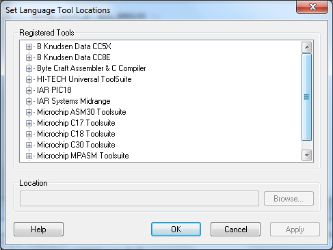

Mplab 8.80 hoz szeretnek CCS forditot hozzaadni, de nem nincs benne a listaba. Mit csinaljak?
Le kell tolteni es telepiteni a MPLAB Plugint.
