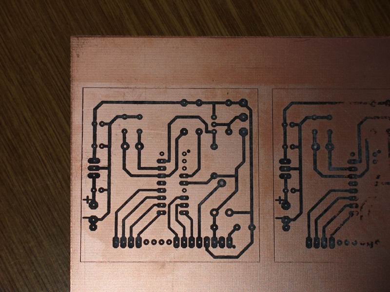

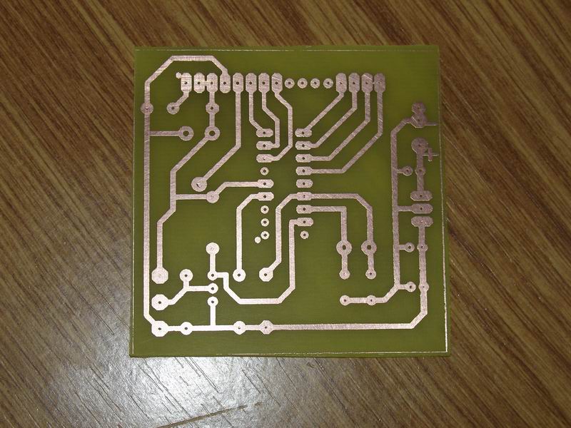

Elkészült az első "vasalt" NYÁK lapom, talán nem is olyan rossz.
(#) Prinner válasza vanzerr hozzászólására (») Jan 27, 2007 /
Egész jó, de amint látom a jobb oldali egy kicsit selejtes lett. Egyszer én is kipróbáltam, de áztatás után a papír lehúzásakor a papíron maradt a festék egy része...
Azóta inkább fotózgatok, szerintem ezzel a módszerrel lehet a legjobb minőséget elérni házi körülmények között. Persze ez a legköltségesebb, meg a legtöbb munkával járó, valamennyi módszer közül.
(#) vanzerr válasza Prinner hozzászólására (») Jan 27, 2007 /
Köszi, a jobboldali csak a papír meghosszabbítása a bal oldali az igazi lenyomat. Tapétamintába nyomtattam ki az áramkört, hogy legyen elegendő nyomat ha véletlenül az egyik nem sikerül.
Már én is gondolkoztam a fotózáson csak még nem teljesen vettem rá magam a dologra, illetve először ezt a módszert szerettem volna kipróbálni.
(#) dB_Thunder válasza vanzerr hozzászólására (») Jan 27, 2007 /
„Elkészült az első "vasalt" NYÁK lapom, talán nem is olyan rossz.”
Az én minőségi elvárásaimnak bőven megfelel !!
Én még mindig kézzel rajzolom a nyákjaimat , de már nagyon unom, gondolkodtam a fotó eljáráson is csak ne tartana 1 nyák elkészítése közel 1 napig...most olcsó lézernyomtatót vadászok mert +igértem magamnak , hogy többet nem rajzolgatok kézzel.

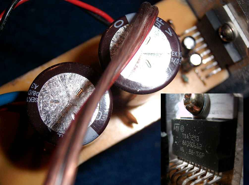

(#) szabi83 hozzászólása Jan 28, 2007 /
végre ezt is össze doptam.. :buck: :pias:
(#) qssty válasza szabi83 hozzászólására (») Jan 28, 2007 /
ha jol sejtem akkor ez egy 100 W-os végfok.vagy tévedek?
(#) szabi83 válasza qssty hozzászólására (») Jan 28, 2007 /
nem tévedsz, ez egy tda7293-as végfok
:yes: :yes:
sztereot csináltál vagy csak monót?2x100W vagy 1x100W?
szted a kép neve mi??
ha megvan, akkor már tudni fogod
jujj most nézem csak...subamplifier
igen, tehát egy darab végfok 1*100W :bohoc: :awink: :buck:
igy már vágom.okok
tudnál róla több képet mutatni?
10 alkatrészből áll, nincs sok látni való rajta :yes: :yes:
meghát este fényképezni.. :no: :no:

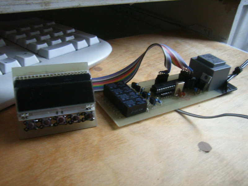

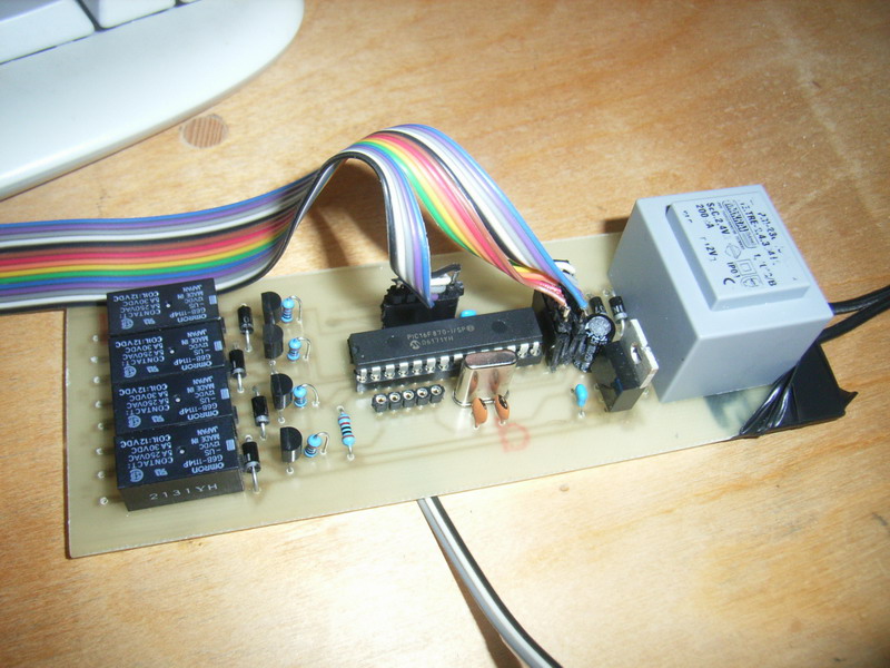

(#) Topi válasza fureszk hozzászólására (») Jan 28, 2007 /

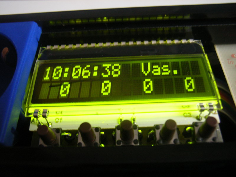

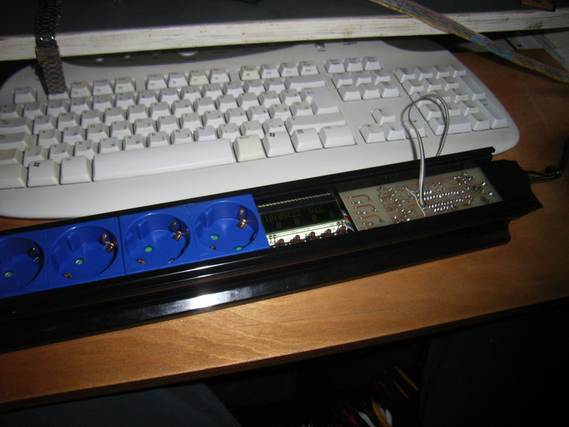

Hát akkor most megint én... Mindig agyfrászt szoktatok kapni hogy: "Topi!! De baromi jó ez a kijelző, hol vetted? Milyen típus?"
A mostani projektem egy túlfeszvédő elosztóba épített 4 kimenetű időzítő óra. Magyarul egy szabványos hetes időzítő óra, csak 4 in 1
Az egészet egy PIC16F870-vezérli, a kijelző meg STN. Cikket írni fogok majd róla, csak nem dobozolom még be, mivel megtelt a PIC Kicsi a 870-es úgyhogy most várom a 18F3220 vagy 18F2220-amat, hogy azzal megépítsem (kiveszem és beteszem az új PIC-et)
A lényeg az, hogy be tudod kapcsolni, hogy pl minden hétköznap este 6-kor kapcsolja be a 3-as kimenetet majd 10-kor ki. Vagy csak hétfőn, vagy csak hétvégén... Szal bármi. Programokból szinte korlátlan (csak eeprom korlát), de a 2 digit miatt 99 programban maximalizáltam.
Amint kész az új PIC-kel, máris cikkeződik ki idö.. hönn
Egyébként ez egy speckó kijelző dőlt betűkkel (ékezetes)
Képes 8 bites / 4 bites / SPI módban működni. EA DOG-M kijelző, és külön lehet "ráfűzni" a háttérvilágítást. Ez egy COG kijelző szal elég vékony...

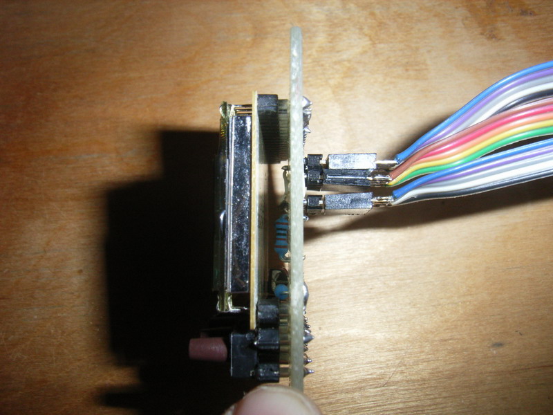

(#) Topi válasza Topi hozzászólására (») Jan 28, 2007 /
És mégegy...
(#) Frankye válasza Topi hozzászólására (») Jan 28, 2007 /
Fúúúú, apám! Ez naon tuti lett!!!
(#) MPi-c válasza Topi hozzászólására (») Jan 28, 2007 /
"Topi!! De baromi jó ez a kijelző...." meg a többi!
(#) Topi válasza Frankye hozzászólására (») Jan 28, 2007 /
Kötönöm :buck:
Zárójelben jegyzem meg, hogy az a folt a kijelzőn még a védőfólia...

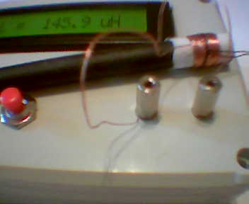

(#) gtk válasza vicsys hozzászólására (») Jan 30, 2007 /

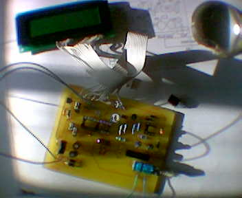

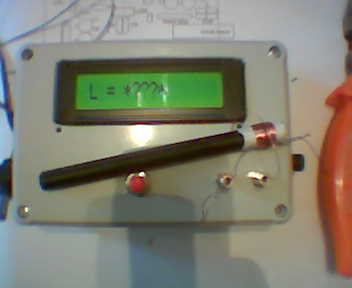

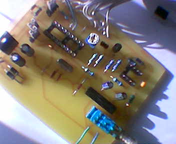

Lassan befejezem az LC mérőm.Csak a PCB saját tervezés ,a többi adott volt.Na meg az erdeti kapcsolást annyival kiegészitettem hogy az LCD háttérvilágitás külső tápnál bekapcsol.(+ egy jumper, ha nem akarsz hatervilagitast..)
(#) bbatka válasza gtk hozzászólására (») Jan 30, 2007 /
Igényesnek tűnik. A képek minősége nem a legjobb. Ez a ferritrudas tekercs készítés szerintem nem szerencsés erre a célra. A készen megvehető az induktivitás vagy M4, M5 menetes ferritrudas tekercstestre érdemes elkészíteni.

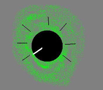

Nemsokára kész a potméter-forgatógomb-megvilágítóm... itt egy mórickarajz, hogyan is fog kinézni..

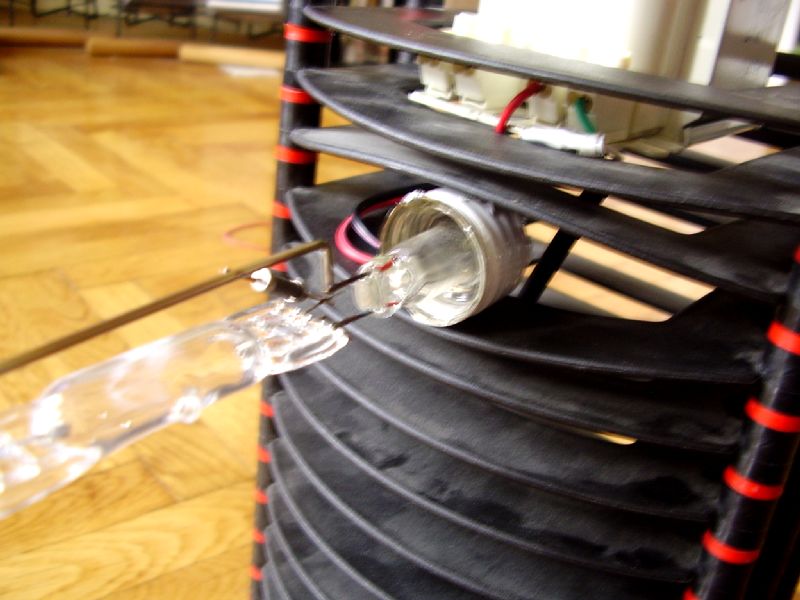

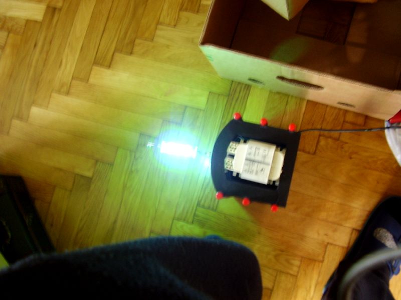

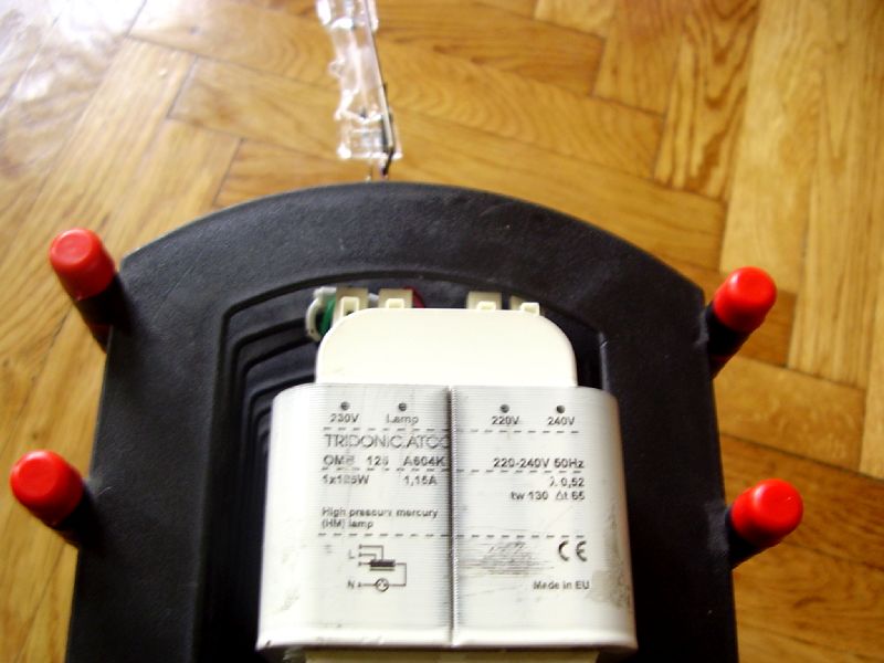

(#) fureszk hozzászólása Jan 30, 2007 /
Csá all!

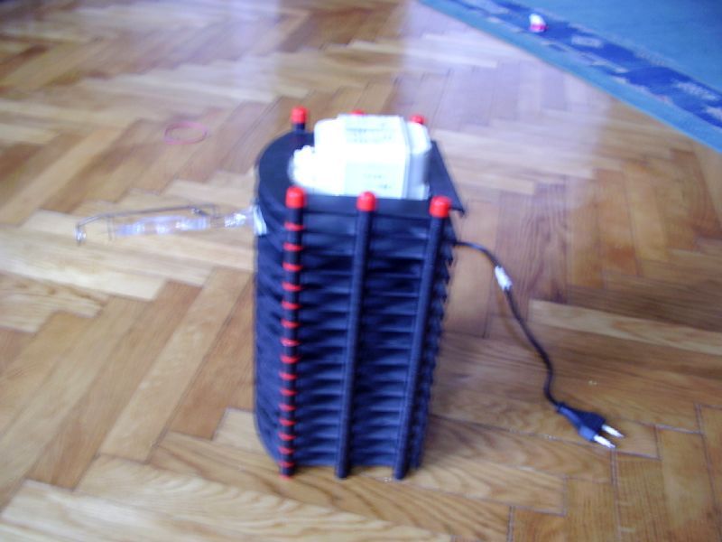

Csináltam egy (le)világító tornyot. A képeket csatolom.
(#) tbence3 válasza fureszk hozzászólására (») Jan 30, 2007 /
hm... Mért nem síma foglalatba tetted be?
(#) fureszk válasza tbence3 hozzászólására (») Jan 30, 2007 /
nemvolt...
Szerintem célszerűbb lenne!
(#) Topi válasza fureszk hozzászólására (») Jan 30, 2007 /
Érintésvédelem RuleZ!
Én még be is kábelcsatornáztam a dobozt... Tegyél egy porcelán foglalatot... Elmész bármelyik vill.sági szaküzletben és kb 200forintért tudsz venni olyan foglalatot, ami nem porcelán. Ill az egész nem. Maga az izzó foglalat porcelán, és ez a foglalat van rácsavarozva a műanyag házra...
A HgLi lámpát kvázi áteszi magát a műanyagon. Felforrósodik, és egy "emelettel" lejjebbre olvad
(#) szabi83 válasza tbence3 hozzászólására (») Jan 30, 2007 /
így van... kell, mert bemelegszik a müa megenged -> a hgli-d meg puff orra esik.. -> kuka vehetsz másikat... kell neked az ? újra rüszölni? stb.. megéri?
szerk: Topi: nálunk 120FT
