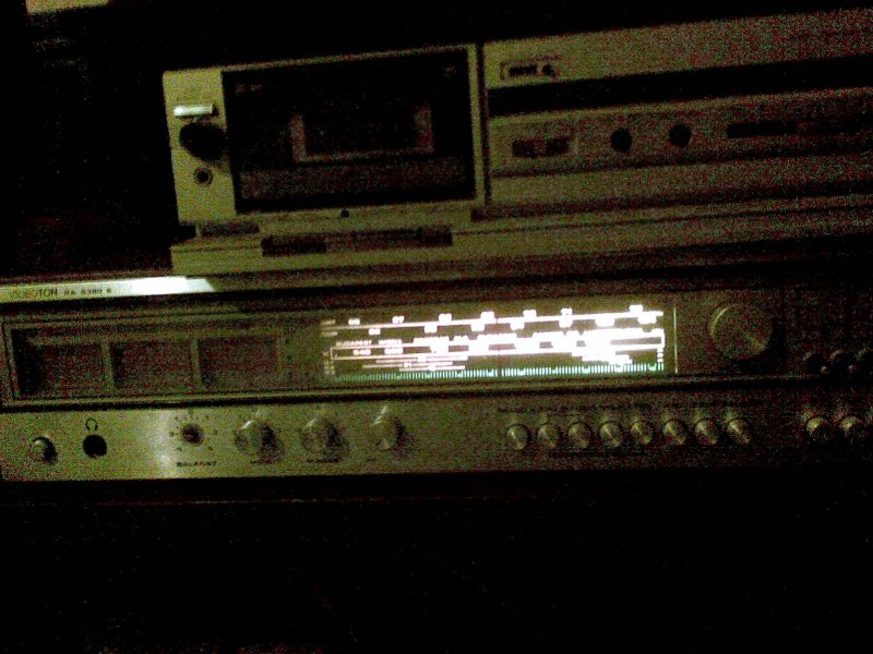

Hello.
Teljesen amatőr vagyok. Az lenne a kérdésem, hogy egy ilyen Cleopátránál milyen antenna kell (vagy ha nem az, akkor mi) a rádióhallgatáshoz?
Van egy "földi"/analóg antenna, TV működik rajta. Ha rádugtam, átkapcsoltam FM-re, nem szólt semmi. (Magnóra részre rá van kötve a gép, az rendesen szól.)
Előre is köszönöm!
(#) hantosf válasza DFaby hozzászólására (») Feb 6, 2010 /
Kedves Fdaby!
A Cleopatra rádió FM (URH) antenna bemenetébe beugott egy szál kb. 50cm-es "drótszállal" is több állomásnak is meg kellene szólalnia, úgy AM, mint FM sávban. Ha mindkét sáv "süket", akkor valami hiba van a készülékkel. Mivel magnó üzemben működik, az erősítő rész jó. A nagyfrekvenciás rész (rádió rész) lehet, hogy tápfeszültség, hangoló feszültség ellátás hiánya miatt bénult le. Előfordulhat, hogy az átkapcsolókkal is probléma van.
(#) DFaby hozzászólása Feb 6, 2010 /
Köszönöm. Akkor az antennával nincs gond.
Milyen összegű ennek a javítása?
(A signal se jelez semmit, ezt elfelejtettem megírni)
És az minek lehet a hibája, hogy nem világít tulajdonképpen semmi se rajta, egyedül rádió módnál a zöld és sárga színű, ahol írja a frekvenciákat. (a VU meter mozog)
A magnó kimenet részén miért mehet gyenge jel ki?
Gondolom nem az miatt, mert a bemenet is használva van.

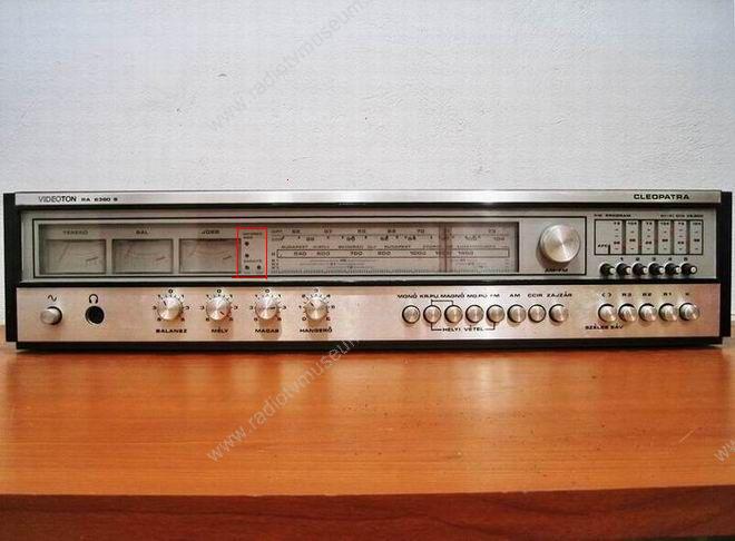

(#) CHZ válasza DFaby hozzászólására (») Feb 7, 2010 /
Képen a bekeretezett részen , világítanak a ledek ?
(AM, FM ) Ha nem világít , akkor valószínű , hogy az ISOSTAT kapcsoló AM/FM érintkezője égett be és nem kapcsolja a 15V-ot . Műszerrel ez könnyen behatárolható , javítása is egyszerű . Kapcsolónak van nem használt érinkezője , oda 3db. vezetékkel párhuzamosítható a hibás szakasz .
(#) DFaby válasza CHZ hozzászólására (») Feb 7, 2010 /
Nem világít a 4 közül egyik sem, semelyik módban. Egyedül a legnagyobb rész világít, a zöld és sárga.
Akkor az a teendő , amit előzőleg írtam .
Szétszeded , megkeresed az AM/FM kapcsolót és mérsz nyákoldalon a kivezetésein , +15V-ot kell megkeresned , ha nem találsz a kapcsolón 15V feszt , akkor még 7815 stab. IC körül is lehet hiba . Szerintem a kapcsoló lesz rossz , műszerrel könnyen megkeresheted a hibát .
Köszönöm
És a "süketséggel" mit kell csinálnom?
Ezt nem értem .
Ha erre gondolsz : "A magnó kimenet részén miért mehet gyenge jel ki? Akkor .. ennek csak az az oka hogy DIN csatlakozók vannak beépítve és nem azonos a jelszint az RCA csatikkal (más szabvány ).
nem, arra gondoltam, hogy süket a rádió módban.
de ezt a választ is köszönöm
Rádió fog szólni , ha megcsinálod a leírtak alapján a javítást .
Csatoltam rajzot , hol kersed a hibát .
Kapcsolósoron keress +15V feszültséget amit a képen látsz . Nyákoldalon a kapcsolónak van 3db kivezetése , ahová csak forrszemek tartoznak , fólia nem megy el róluk , oda párhuzamosíthatod a kapcsoló meghibásodott részét . Persze ezt meg kell keresned , nem nehéz , rajta !
