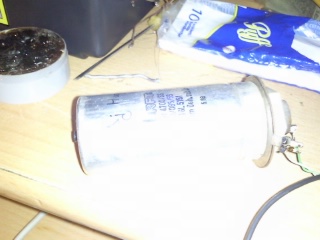

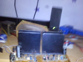

S még valami amit kifelejtetem , hogy csak akkor zug mikor rateszem a bemenetelt vagyis mikor van jel bemenetel .. .
Kepek :

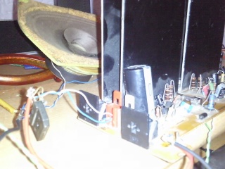

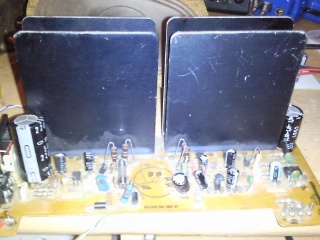

(#) kadarist válasza djhua hozzászólására (») Feb 7, 2010 /
Vékony a pufferkondid bekötővezetéke. Oda vastag és rövid vezeték lenne jó!
(#) djhua hozzászólása Feb 7, 2010 /
Csak ennyi lenne a baj ?
KOSZONOM SZEPEN

(#) zsoltee0001 válasza djhua hozzászólására (») Feb 7, 2010 /
Földhurok van (annak az elfüstölt ellenállásnak nem sok köze lehet hozzá)
Az erősítő le van külön földelve?
(#) djhua válasza zsoltee0001 hozzászólására (») Feb 7, 2010 /
Hat ezt oszinten nem tudom, es hol kell megnezni ? ha le van-e foldelve ?
Reménykedjünk. Persze földhuroktól is lehet zúgás. lezáratlan bemenettől, zárlatos végtranzisztor és még sokminden mástól is
Meg kell nézni, az erősítőnek földelt-e hálózati csatlakozója

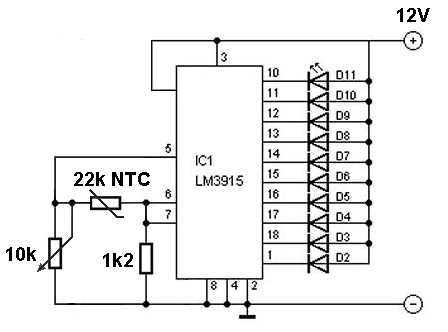

Hello ezt a hőfokmérőt szeretném megépíteni a motorom hőfokát szeretném mérni vele.A kérdésem az,hogy az NTC ellenállást azt mi alapján határozzam meg,hogy milyen értéküt vegyek hozzá?Vagy jó lesz nekem ez a 22k-s?Illetve LM3915 helyett jó az LM3914 es IC is?
A kondi kabelet kicxsereltem es csak zug ..
Figyeljetek meg hogy mikor zug
a !video!
Miko rajta van a bemenet akkor zugg , es mikor nincs rajta akkor olyan mitha nem is lenne bekapcsolva !! erdekes
Video0035.3gp
(#) kadarist válasza zsoltee0001 hozzászólására (») Feb 7, 2010 /
Ez egy "deszkamodell" erősítő, nem gyári cucc.
Mi az, hogy "rajta van a bemenet"? Mi van rákötve olyankor?
(#) djhua válasza kadarist hozzászólására (») Feb 7, 2010 /
A szamitogepem hangkartya kijovetele
Földeld le a számítógéped!
Azt meg hogy kell ?
Es koszonom segitseget
